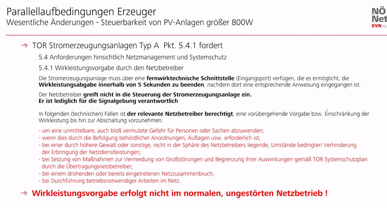

Habe nun nur auf Themen geachtet die mich persönlich betreffen. Das Folgende ist auch nur aus dem Gedächnis und dem einen Screenshot, den ich angefertigt hatte. (Es sollen auch noch alle Slides u. Merkblätter verschickt werden.) Soweit für mich insg. ersichtlich wurden die Infos vom Post #1 bestätigt bzw. etwas näher erklärt/motiviert.
*) Private Erzeuger die unter TOR Typ A zwischen Kleinsterzeuger (0.8kW, "Balkonkraftwerke") und kleiner 30 kVA Einspeiseleistung fallen haben mittlerweile ein hohes Netzrückwirkungspotential (eine durchschnittliche Anlage hat rd. 15 kVA, wenn ich mich recht erinnere).
*) Gegenmaßnahmen gegen Blackouts und ähnliche Notfälle erfordern, dass der Netzbetreiber in die Erzeugung von netzparallelen Anlagen eingreifen können muss (0/100 Wirkleistungsvorgabe auch bereits bei TOR Typ A kleiner 30 kVA). Diese soll im ersten Schritt per pot. freien Kontakt, später auf Protokollebene (Ethernet?) erfolgen. Der Netzbetreiber greift nicht bei Normalbetrieb ein, nur im Fehlerfall. Soweit für mich verständlich/einsichtig (aber ohne das auf die Schnelle technisch nachvollziehen/prüfen zu können), geht ein solcher Fehlerfall mit erheblichen Störungen einher, sodass auch eine Nulleinspeisung bzw. eine Einspeiseregelung (zur Eigenbedarfsdeckung) nicht zweckmässig wäre - es muss die Wirkleistung abschaltbar werden.
2025/20250130261450.png
*) Der Tausch eines baugleichen WRs zählt bereits als wesentliche Änderung die den Einbau einer Wirkleistungsvorgabe erfordert.
*) Man hat sich bei Netz NÖ dagegen entschieden, den Smartmeter als Wirkleistungsregelung zu verwenden, da die primäre Aufgabe des Smartmeters das Messen ist und nicht alle verwendeten Modelle so eine Regelung (mit der notwendigen Latenz?) unterstützen.
*) Ein Punkt war noch eine Art zukünftige(?) "dynamische Wirkleistungsregelung" zur Netzstabilisierung (mit Tarifanreizen?), die nur dazu dient das Netz zu entlasten und mehr (PV) Einspeiser zu ermöglichen. Das basiert auf der Tatsache, dass die Leistungsspitzen i.d.R. nur einen sehr geringen Anteil vom Ertrag ausmachen.
*) Alle Verbraucher größer 3,68 kW egal ob Wärmepumpe, Klimagerät, E-Patrone, Ladestation, ... muss in Zukunft gemeldet werden. Nachmeldungen sind möglich. Wenn es Probleme mit den nachgemeldeten Geräten gibt (z.B. fehlendes CE Kennzeichen, etc.),  gibt es wohl Konsequenzen für den Endkunden. Man scheint sich bewusst zu sein, dass aufgrund dieser Tatsache das Nachmelden nicht beliebt sein wird. Unterlassene Nachmeldungen haben aber auch keine Folgen, außer es passiert was.
