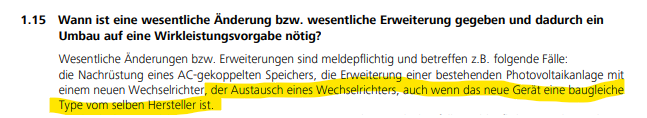

Das Problem ist, dass das aus jetziger Sicht auch bei Reparaturen zu tragen kommen würde (Tausch eines kaputten Wechselrichters zB). Also "optionale" Nulleinspeisung ja, aber nicht als einzige Lösung.

ck schrieb: Das Problem ist, dass das aus jetziger auch bei Reparaturen zu tragen kommen würde (Tausch eines kaputten Wechselrichters zB).
Ein 1:1 Tausch (oder Reparatur) des WR WR [Wechselrichter] (gleiche Type) ist keine wesentliche Änderung, desshalb ist dafür normalerweise auch nicht die Anlage auf aktuellen Stand zu bringen.
Wie ist das zu verstehen?
2025/20250102468301.png
Quelle: https://www.netz-noe.at/Download-(1)/Verteilernetzbedingungen-Strom/FAQ_Parallellaufbedingungen_2024.aspx
Hier unterscheidet sich die Ansicht der TOR und was die NoeNetz in den FAQ schreiben.

Executer schrieb: Ein 1:1 Tausch (oder Reparatur) des WR WR [Wechselrichter] (gleiche Type) ist keine wesentliche Änderung,
ck schrieb: Wie ist das zu verstehen?
_aktuell/20250102468301.png
Vermutlich gibt es die gleiche Type ohnehin nicht mehr wenn der alte defekt ist.
