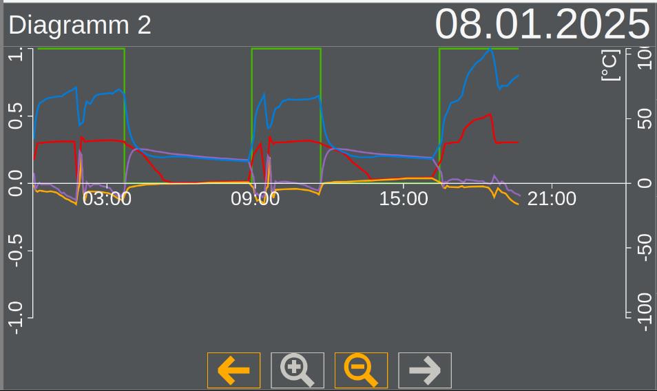

Mir wäre noch ein Optimierungspunkt eingefallen. Standardmäßig war bei mir die Kondensatheizung (die auch im Kondensatablauf steckt) schon bei kleiner/gleich +5°C AT AT [Außentemperatur] aktiv und die lief bei jedem Abtauvorgang 20 Minuten lang und hat bei mir ~400 Watt.
Im letzten Winter habe ich mich auf einen Schwellwert von +2°C AT AT [Außentemperatur] und 15 Minuten Laufzeit vorgetestet und keinerlei Probleme beim Kondensatablauf erkennen können.
(Menü: Wärmepumpe->Parameter->Abtauung->Außentemp.Kondensatheiz.)
Das ist ab etwa September, wobei sie erst etwa im November zu heizen begonnen hat. Leider scheint bei mir kein weiterer Zaehler verbaut zu sein oder ich finde die Daten einfach nicht.
Ich bin mit der Installation eigentlich sehr zufrieden und wuerde auch nichts aendern wollen. Jetzt ist sie ja auch leise. Sie laeuft jetzt bei Kompressorlimit 45% zwar laenger, aber macht immer noch mehrere Stunden Pause.
2025/20250108157084.png
WP 1: Ein (Grün)
WP 1: Temp. Kond. (Rot)
WP 1: Temp. Verd. (Gelb)
WP 1: Temp. Sauggas (Violett)
WP 1: Temp. Heissgas (Blau)
Heute lief die Pumpe von 0:00 bis 03:42, 08:50 bis ca. 11:30, 16:30 bis jetzt.
Korrigiert mich falls ich das falsch lese.

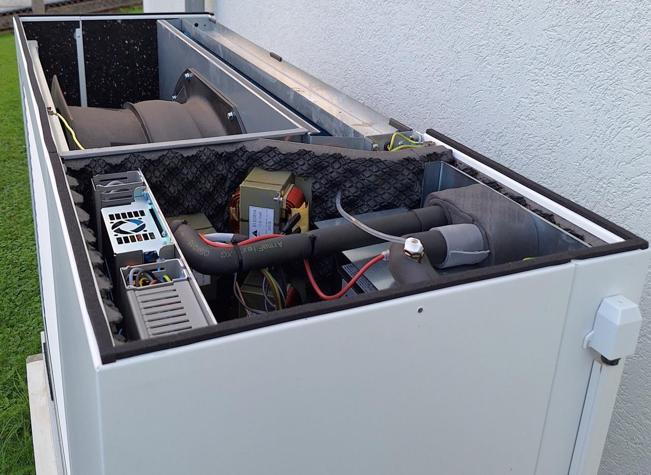

1 Woche hat mich die Pumpe happy sein lassen. Seit heute hat aufgrund der Vibrationen der Deckel so massiv zu schwingen/vibrieren begonnen, dass man es in der ganzen Strasse gehoert hat.Wenn man den Deckel nach unten drueckt, ist es sofort weg und alles ist insgesamt leiser. Waehrend der Kompressor separat entkoppelt ist und die Pumpe insgesamt auf einer fetten Gummimatte steht, liegt der Deckel nur so drauf. Schon leicht frustrierend, dass man sich mit solchen Sachen herumschlagen muss...
Aber @RaBo76 hat hier eh schon ein gute Anleitung verfasst! :D
EDIT: Ich sehe du hast beim Deckel zwei verschiedene Typen von Matten benutzt. Darueber hinaus dann noch Moosgummi fuer die Entkopplung? Hast du den innen entlang der Kanten angebracht?

13.1.2025  (#51)
Ich habe am Deckel nur die lange (schwere) rechteckige Matte eingeklebt, diese Noppenschaumplatte war schon ab Werk über dem Elektrobereich.
Ja, ich hatte ein dünnes Moosgummiband rumliegen und hab es umlaufend aufgeklebt. Das quetscht sich eh zusammen aber so liegt zumindest nicht Metall auf Metall.
2025/20250113651103.jpg
Mit dem Gehäuse der WP WP [Wärmepumpe] hätte sich MTEC etwas mehr Mühe geben können und für ein paar Euro Herstellkosten eine deutliche Verbesserung erzielen können was Lautstärke und Vibrationen angeht.
Hast du dich bei M-TEC wegen dem Lautstärkethema eigentlich mal beschwert? Die sollen das ruhig oft genug zu hören bekommen.

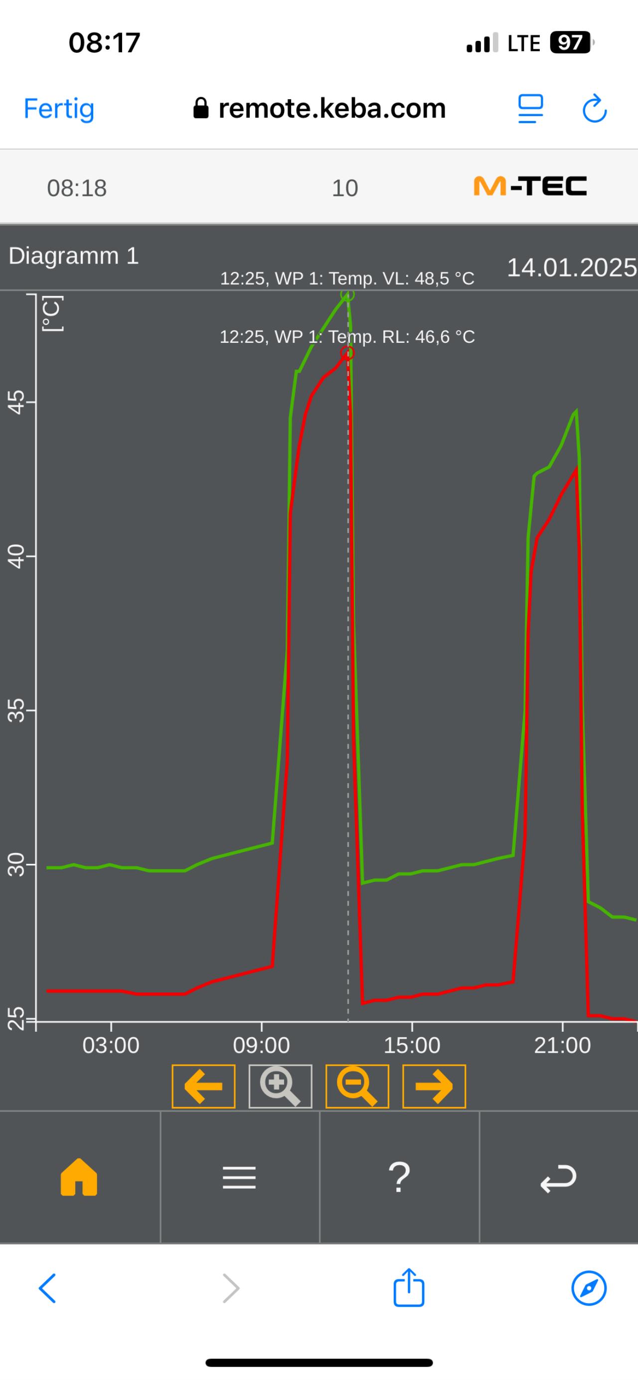

RaBo76 schrieb: Falls 45% Umwälzpumpe bei dir in etwa der eingeschwungene Normalbetrieb ist, könntest für einen Test die "Minimale Frequ." der UWP vorübergehend z.B. auf 60% hochsetzen und mal mind. 24h abwarten, wie sich dein langer ausgehungerter Heizkreis verhält.
kann es hier zu Problemen in der Warmwasseraufbereitung kommen, hier geht die UWP ja auf einen höheren Prozentsatz.
Das Thema mit den IR-Thermometern ist so eine Sache. Ich bekomme hier meiner Meinung nach keine geeignete Aussage. Ich hab eines von Bosch angeschafft und bereits mehrmals gemessen und auch etwas nachjustiert.
Aktuell frisst die WP WP [Wärmepumpe] täglich 20 - 25 kWh bei einer AT AT [Außentemperatur] von -5 °C, die Räume sind aber nicht übertrieben warm. Da wo viele Glasflächen sind ist eher bescheiden warm (21 Grad).
Da ich extra eine Erdwärmepumpe mit TB aufgrund des geringen Stromverbrauchs anschaffen wollte bin ich aktuell echt nicht happy mit dem Ding. Mir kommt der Verbrauch einfach viel zu hoch vor.

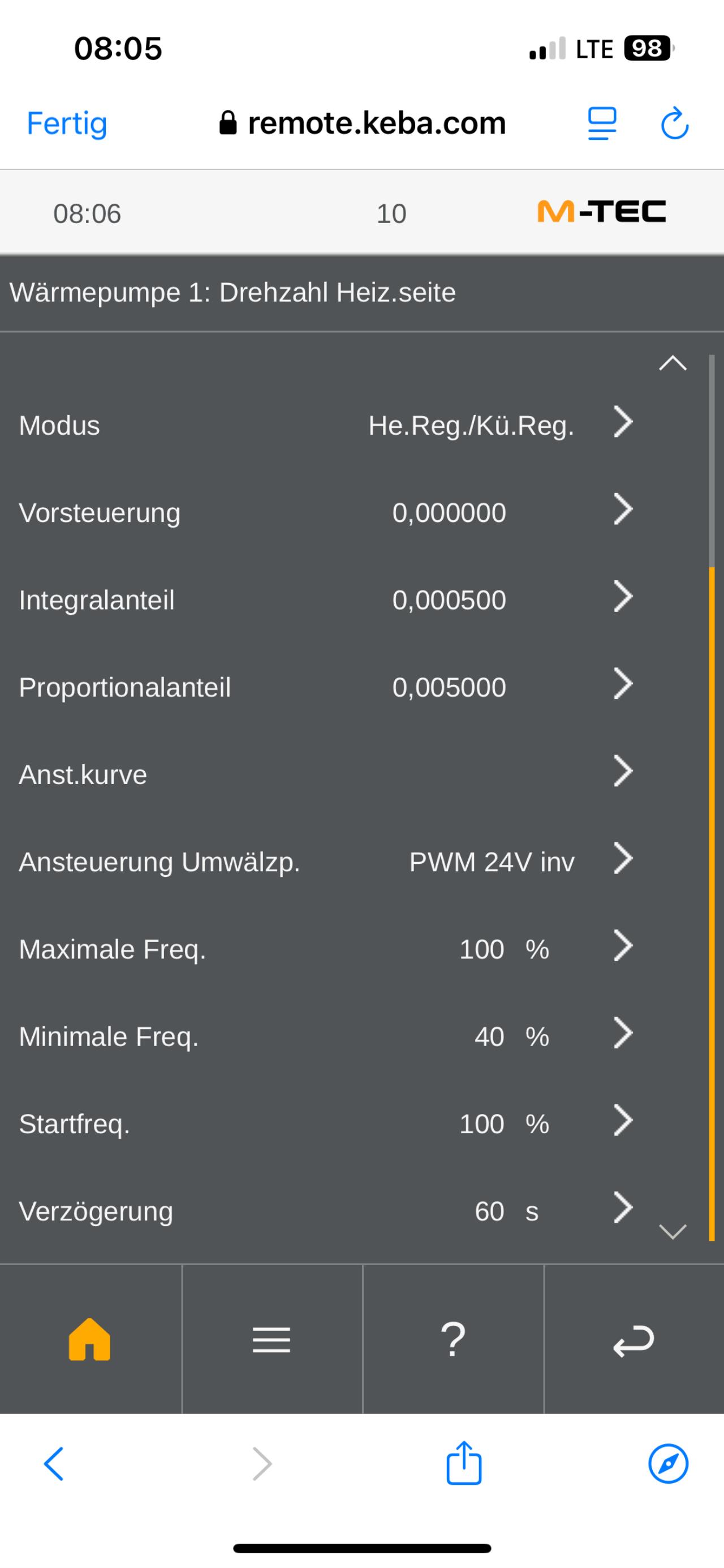

RaBo76 schrieb: In der Fachmann-Ebene kann man bei den Wärmepumpen Parametern->Sensor/Aktor die "Drehzahl Heiz.seite" konfigurieren.
@RaBo76 gibt es hier einen allgemein-Wert der eingestellt sein sollte? Bei mir ist als minimale Frequenz 35% eingestellt. Eine Anhebung um sagen wir 5% würde also bedeuten dass im Heizbetrieb die UWP mit nicht weniger als 40% Leistung fährt? Ich frage deshalb weil wir auch einen Raum im OG (KiZi Nord) haben der mMn unterversorgt ist (hydr. Abgleich wurde von mir selbst grob eingestellt am HKV).
  •  RaBo76

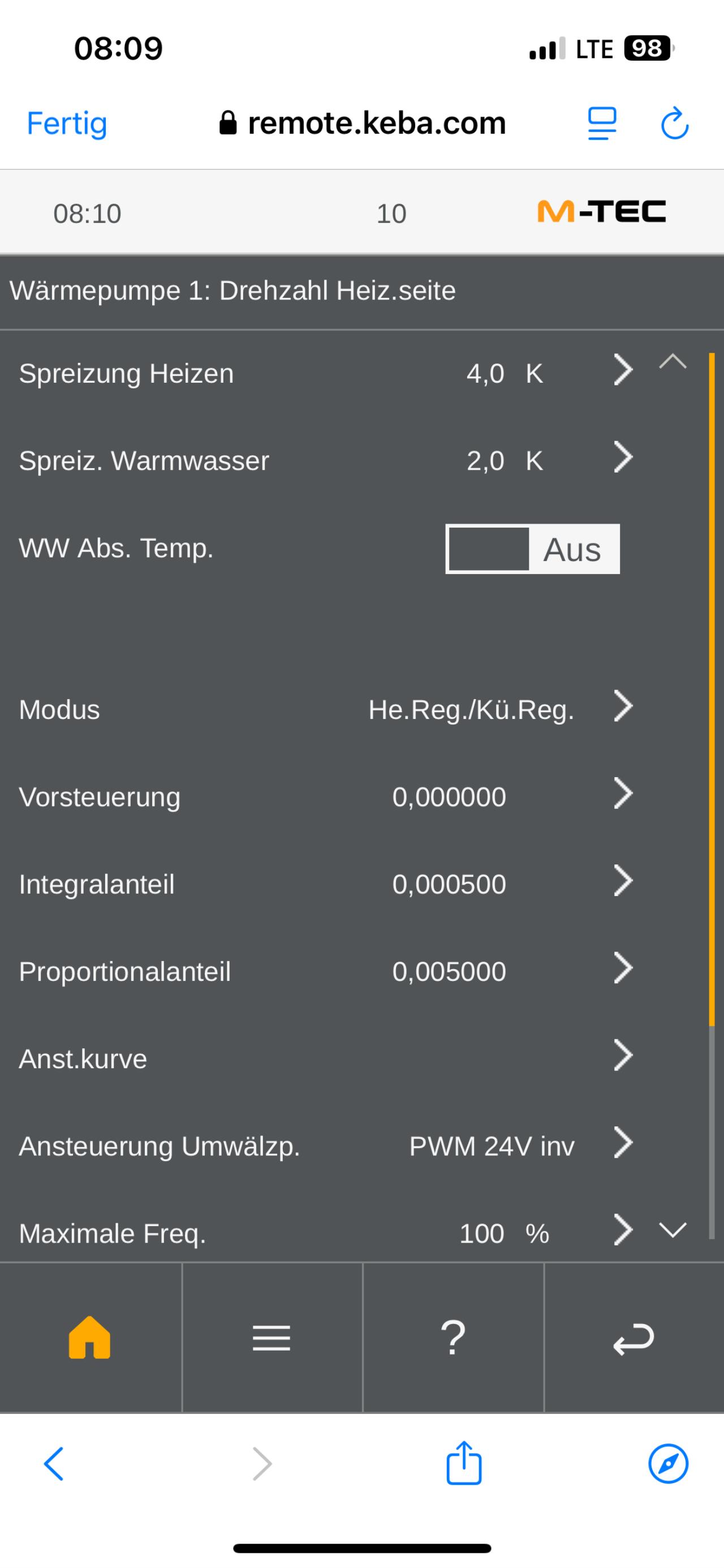

15.1.2025  (#58)
@RaBo76
Also du schlägst vor die Spreizung beim Heizen zu reduzieren und beim WW WW [Warmwasser] zu erhöhen?
Aktuell ist  Spreizung Heizen  4K, Spreizung Warmwasser 2K. Ich könnte mal beides auf 3K setzen.
2025/2025011535341.png
Die min Frequenz der UWP habe ich mal testweise von 35% auf 40% erhöht. Ich möchte auch nicht alle Änderungen auf einmal machen da ich ja nachher nicht weiß was sich wie auswirkt.
2025/20250115267729.png
Die WW WW [Warmwasser] Bereitung startet wenn die WW WW [Warmwasser]-Temp nicht unter 40°C fällt nach Zeitplan (10:00) und dauert oftmals bis nach Mittag (gestern z.B. peak Uhr 12:25, 48,5°C VL VL [Vorlauf] --> 47°C Wassertemp.).
2025/20250115416262.png
EDIT: Screenshots
  •  RaBo76
15.1.2025  (#59)
Ja, ich würde es mal so probieren, wobei ich beim Heizen eher mit 3,5K starten würde, falls du überhaupt noch mehr Volumenstrom brauchen solltest?
Hängt die WP WP [Wärmepumpe] beim Warmwasser direkt auf deinem 500l Speicher, also Puffer mit Frischwassersystem oder an einem Rohrregister im WW WW [Warmwasser]-Speicher? Falls es letzteres ist, braucht man halt schon ein paar Grad mehr im Vorlauf, weil sonst die Wärmeübertragung von der Rohrwendel auf das Warmwasser sehr schleppend vor sich geht. Deine bisherige 2K Spreizung für WW WW [Warmwasser] kommt mir da gefühlsmäßig wenig vor.
Um 500l Wasser von 40 auf 47°C zu bringen braucht man ~4,2kWh Energie, das sollte die WP WP [Wärmepumpe] ja in einer Stunde schaffen können.
  •  Landei
15.1.2025  (#60)
RaBo76 schrieb: Hängt die WP WP [Wärmepumpe] beim Warmwasser direkt auf deinem 500l Speicher, also Puffer mit Frischwassersystem oder an einem Rohrregister im WW WW [Warmwasser]-Speicher?
https://www.fida-installationen.at/wp-content/uploads/2014/11/W%C3%A4rmespeicher-Schnitt-Rotex.jpgBildquelle: https://www.fida-installationen.at/wp-content/uploads/2014/11/W%C3%A4rmespeicher-Schnitt-Rotex.jpg
Es handelt sich um ein Frischwassersystem. Die WP WP [Wärmepumpe] ist mit dem Speicher (Rotex Sanicube) verbunden und über ein Umschaltventil wird das Heizungswasser bei WW WW [Warmwasser]-Bereitung an den Boiler geleitet.
RaBo76 schrieb: Um 500l Wasser von 40 auf 47°C zu bringen braucht man ~4,2kWh Energie, das sollte die WP WP [Wärmepumpe] ja in einer Stunde schaffen können.
Das hat sie auch immer geschafft. Neuerdings geht die VL VL [Vorlauf] Temperatur einfach viel zu träge rauf, reduziert sehr schnell wieder und dadurch dauert es in Summe 2,5h bis das WW WW [Warmwasser] auf Temperatur ist. Meine Laienmeinung: Diese Zeit fehlt im Heizbetrieb dem Haus. Ich gehe mal mit der Spreizung fürs WW WW [Warmwasser] auf 3K und schaue was passiert.
  •  herbert1988
16.1.2025  (#61)
Ich hab auch ein Problem, dass die Räume eher kühler sind, vor allem so um die 0 Grad. Ich denke ich habe hier auch die gleichen Themen wie ihr.
Soll ich auch von 4 K Spreizung auf 3,5 K Spreizung reduzieren? Die 3,5 K war die Default-Einstellung bei der Auslieferung... Ich habs selber einmal auf 4 K erhöht.
