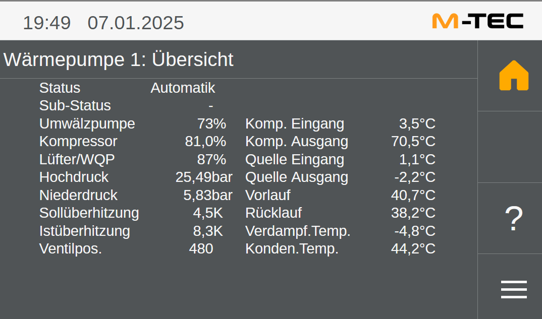

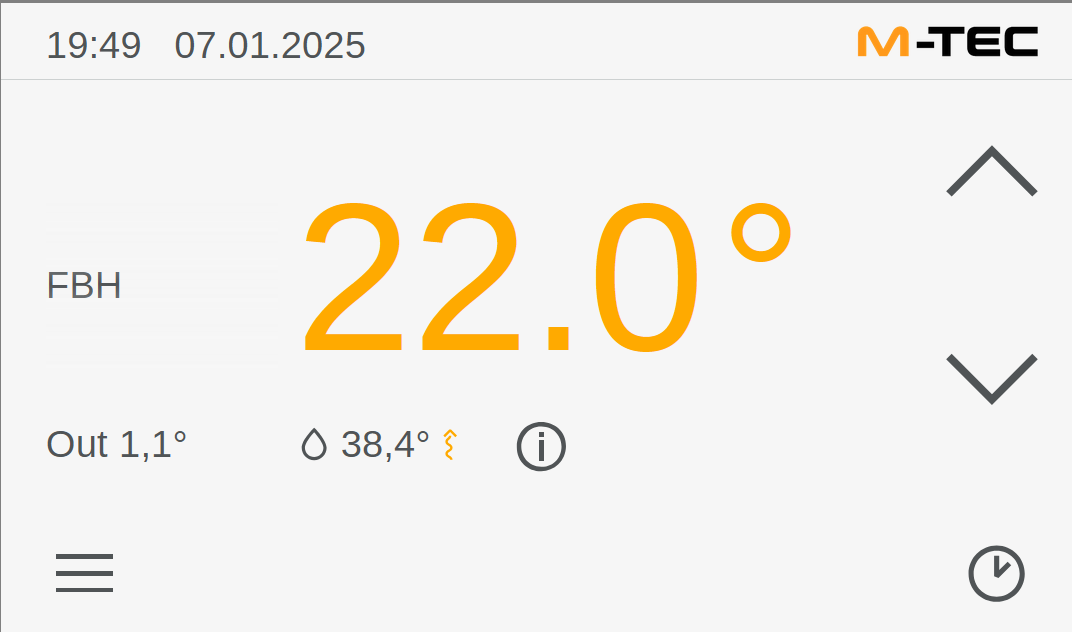

  •  Landei
7.1.2025  (#31)
Es wird WW WW [Warmwasser] Bereitet und das ca 2-3h lang. Ohne Umschaltung dazwischen.
RaBo76 schrieb: Hast schon mal nachgeschaut ob der Techniker etwas am WW WW [Warmwasser] Zeitprogramm, Spreizung WW WW [Warmwasser], Hysterese WW WW [Warmwasser] oder Kompressorleistung WW WW [Warmwasser] was verändert hat?
Zeitprogramm hat er nix verändert. Alles andere habe ich keine Einsicht, oder?
2025/20250107603556.png
2025/2025010734538.png so sieht das aktuell aus. Der Vorlauf steigt langsam und so auch die Temp. des WW WW [Warmwasser]. Das ging vorher viel viel schneller.
  •  Magnum2
7.1.2025  (#32)
Wie groß ist dein Boiler?
Als Vergleich, ich brauche mit meinem 300l Boiler im ungünstigsten Zustand derzeit bis zu 2h. 13 Grad Wassertemp, 0 Grad AT AT [Außentemperatur], Kompressor auf 60% limitiert mit Abtauvorgang dazwischen. Auch WPLK412.
Wenn du einen 500l Boiler hast, und die WP WP [Wärmepumpe] 2x dabei Abtaut, dann können auch 3h plausibel sein.
Bei mir wird auch noch Heizleistung und elektrische Leistung in der Übersicht angezeigt, komisch warum bei dir das nicht so ist.
  •  Landei
7.1.2025  (#33)
500l
Ich hab die WPS26 (Erdflachkollektoren). Diese Maschine hat weder Strom noch Wärmemengenzähler. Lese den Verbrauch über einen Subzähler im Zählerschrank ab.
