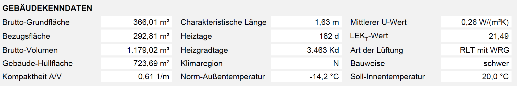

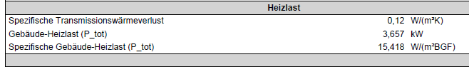

4.1.2026  (#144)

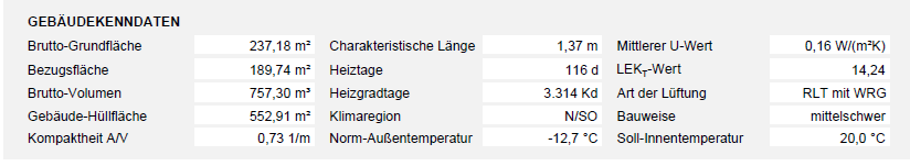

Michael75 schrieb: Kannst du mal noch deine qm, Baujahr und weitere interessante Punkte zum Gebäude ob frei stehend usw hinzufügen? Das wäre super, Danke
laut Energieausweis:
(freistehend - im Mittelburgenland. Also nicht so "superkalt" )
2026/20260104110894.png
2026/20260104447192.png
Strom-Verbrauch 24/25:
2026/20260104328044.png
2026/20260104373280.png
Raumtemp. ganzes Jahr über ca. bei 23,5°C
Muss aber auch dazu sagen, dass ich seit der dicken PV eigentlich nicht mehr wirklich auf Optimierungen acht gebe. Die Jahre davor waren die Werte etwas besser. Schande über mich... 🙄 😉

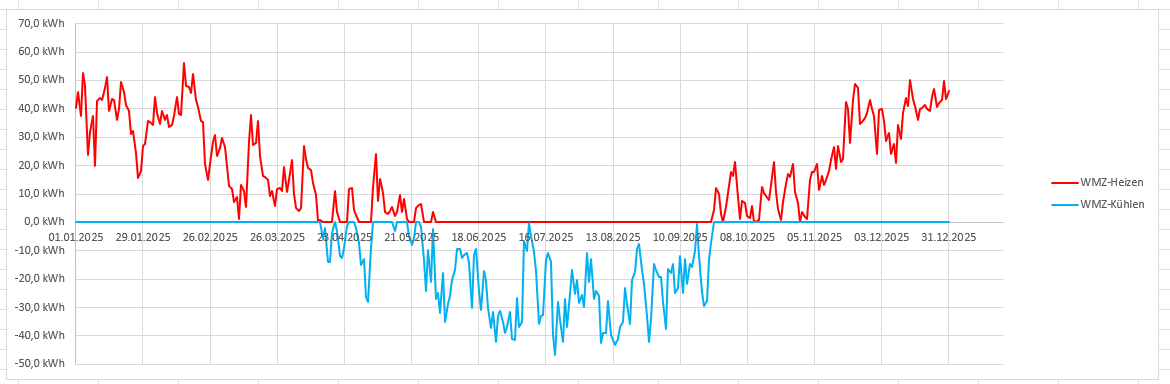

hier in Kurven:
WP-Stromverbrauch pro Tag 2025:
2026/2026010448921.png
Wärmemenge pro Tag 2025:
2026/20260104844679.png

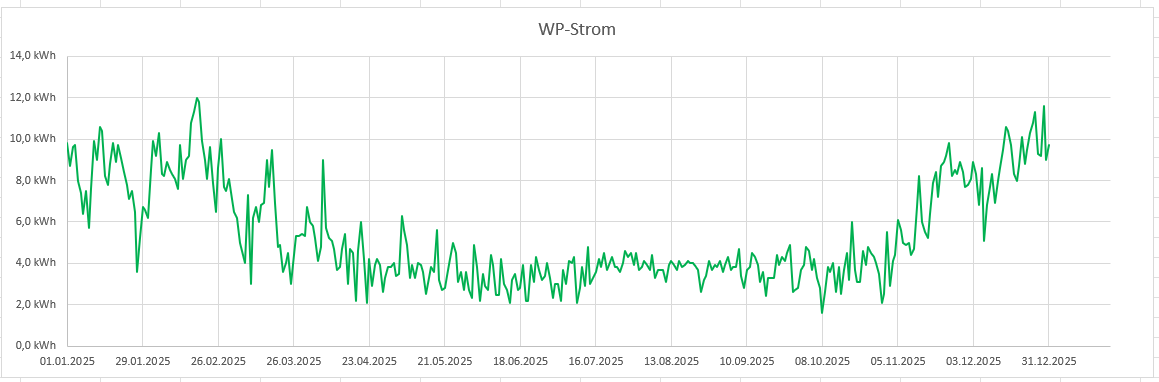

2026/20260105397950.png

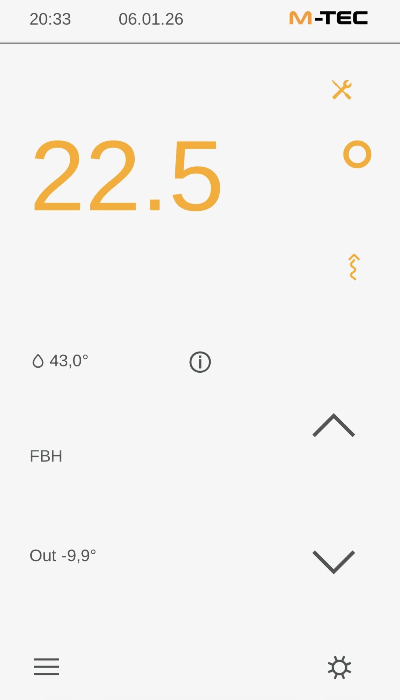

Als es gestern kalt wurde - ging bei uns (Mühlviertel) diese Nacht runter auf -13,5°C - zog die WP WP [Wärmepumpe] ordentlich Strom.
AT um 23:00 Uhr: -12,5°C
50er Ziegel, 167m² WNFL (164m² beheizt, FBH, M-TEC WPS26 Solemaschine, Flachkollektor)

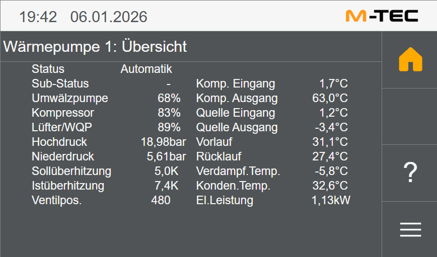

Ich befürchte in deiner Wärmepumpe ist nicht genug Kältemittel!?
Bei diesen Quellentemperaturen bei voll geöffnetem Einspritzventil (vermtl. Carel EEV) erreichst du nicht mal ansatzweise die Zielüberhitzung!
Resultierend daraus auch die erhöhte Komp. Ausgangstemp. (Heißgastemp.)
Ich würde da mal ansetzten, womöglich bringt das etwas Abhilfe mit deinem Verbrauch!

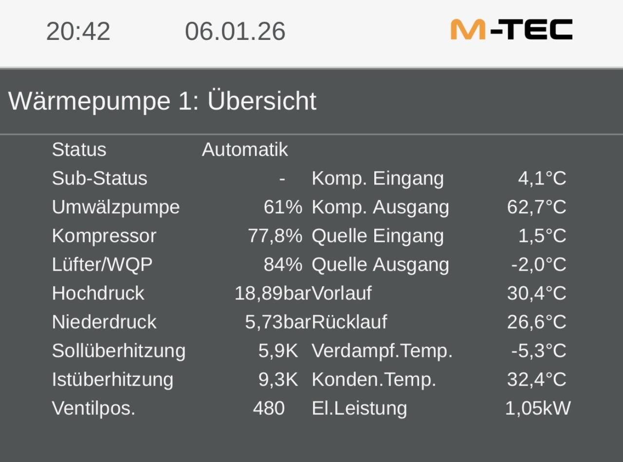

Ich kenn mich nicht aus, aber hier als Vergleich, ich hab die selbe Wärmepumpe (aber mit RGK RGK [Ringgrabenkollektor]):
2026/20260106193752.png
Ich finds auch richtig besch...eiden, dass die WP WP [Wärmepumpe] keinen Wärmemengenzähler (Volumenstrommesser) verbaut hat, so läuft sie ja quasi im Blindflug...
Wieviel kostet die Nachrüstung in etwa @Landei?
Dürft ich noch fragen, was genau die Überhitzung ist?

6.1.2026  (#159)
Bei mir (-10 °C) gibt sie gerade richtig Schub: 1,5 kW Leistung
Kompressor auf 100 %
Sollüberhitzung: 4,2 K
Istüberhizung: 3,1 K
Quelle ein: 3,6 °C
Quelle aus: -2,0 °C
Vorlauf: 30,5 °C
Rücklauf: 27 °C

6.1.2026  (#161)
Landei schrieb:
Spannend.
@MarkusMV meinst du? Welcher Wert sollte dort stehen?
Die Nachrüstung kostet fast 600,-
@Decurio
@radmutter was hast bei Heizkurve eingestellt?
EDIT: @radmutter
Also zur Erklärung...
Dein Regler gibt eine Soll(Ziel-)überhitzung vor. Diese richtet sich nach meiner Vermutung nach der Druckgastemp. (Kompr. Ausgang). Grundlegend heisst das, umso höher die Druckgastemp. desto niedriger die Sollüberhitzung. Diese steigt im Regelfall an wenn höhere VLTemp.
benötigt werden z.B. im WW WW [Warmwasser] Betrieb.
Weiters gibt die Ventilpos. an wie weit das Expansionsventil geöffnet ist (bei Carel Ventilen 480 stp= 100% offen)
Das Ventil regelt die Überhitzung. Ist die Überhitzung zu hoch öffnet das Ventil, ist sie zu klein schließt es. Auf deutsch, es regelt den Kältemitteldurchsatz.
Einen wesentlichen Einfluss auf die Öffnungsweite hat die aktuelle Kälteleistung des Gerätes.
Grob erklärt bedeutet es hohe Quellentemp. bei zeitgleich niedriger VL VL [Vorlauf] Temp= hohe Kälteleistung und umgekehrt.
In deinem Fall (Heizbetrieb) ist zu erkennen, dass das Ventil bereits voll offen hat, jedoch die Sollüberhitzung nicht erreicht wird, da zu wenig Kältemittel vorhanden ist welches verdampft werden könnte!
Fazit: Kältemittelmangel!
Ziel ist es dass sich die Istüberhitzung der Sollüberhitzung annähert und der Wert etwas darunter und darüber schwankt, im Idealfall nahezu gleich bleibt! Ist aber keine Tragödie wenn der Wert stabil schwankt, aber um die Sollüberhitzung herum!
So das war jetzt die etwas genauere Erklärung dazu!
