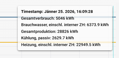

Hallo Romsch 1,
aus myuplink - myUplink Premium History - kannst Du folgendes auslesen:
2026/20260125354548.png
dann hast Du die prodzuierte Wärme-/Kühlmenge für Heizen / Kühlen / Warmwasser und den Gesamtverbrauch intern .... ich rechne ca. 43 kWh/Monat für sonstigen Stromverbrauch dazu ... dann passt der Gesamtverbrauch/Jahr +- zur abgelesenen Strommenge vom externen Zähler

Okay, diese Werte bekomme ich annähernd auch direkt aus dem Display der Wärmepumpe raus unter 3.1.12 (Statistik).
Bis auf den Gesamtverbrauch elektrisch... doch diesen habe ich eh auf den externen Zähler.
Hiermit kann ich dann aber nur die gesamte Arbeitszahl (Heizung+WW) ermitteln, da ich ja keine einzelne elektr. Leistungsaufnahme für nur WW WW [Warmwasser] oder nur Hzg. habe...
Habe den Stand am 01.01.26 notiert gehabt.
Bedeutet also für mich.
Wärmemenge Heizung: 1540 kWh
Wärmemenge WW WW [Warmwasser]: 111 kWh
Wärmemenge gesamt: 1651 kWh (01.01 bis 25.01.26)
Stromverbrauch: 275 kWh
Ergibt dann also eine Arbeitszahl von 6,0 ???

Wärmemengen unter Pkt. 3.1.12 Statistik ist auch OK ...
.... genau .... AZ gibt es nur für HZ+WW Gesamt ....
AZ 6,0 ist Super .. gratuliere .. welche Soletemp. hast Du aktuell ??
