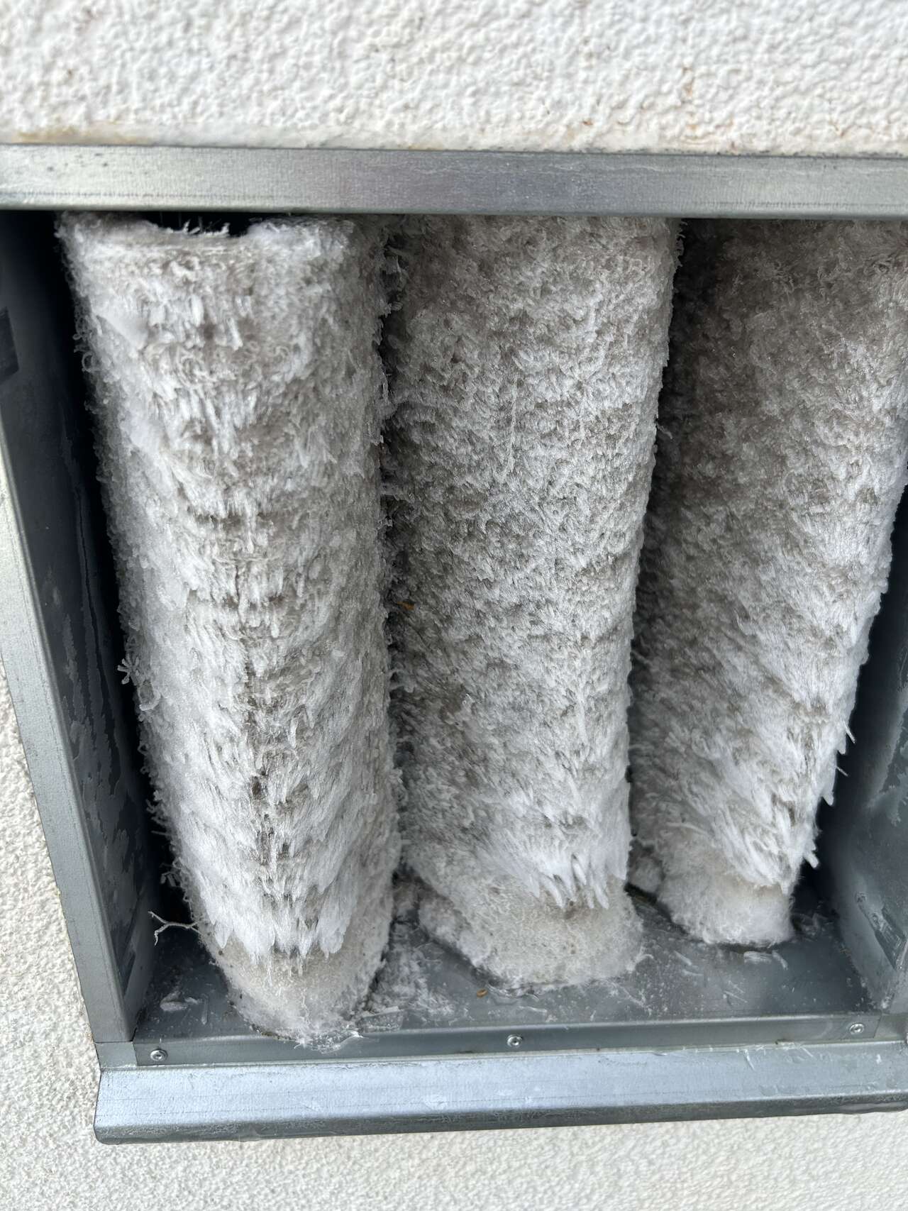

Es hat sich in der kurzen Zeit bereits eine sichbare Menge Staub in der Abluftleitungen angesammelt. Auf Kegelfilter werde ich jedoch weiterhin verzichten. Die Wege der Leitungen sind kurz und leicht reinigbar wie Wolfgang (leitwolf) schon öfter angemerkt hat.

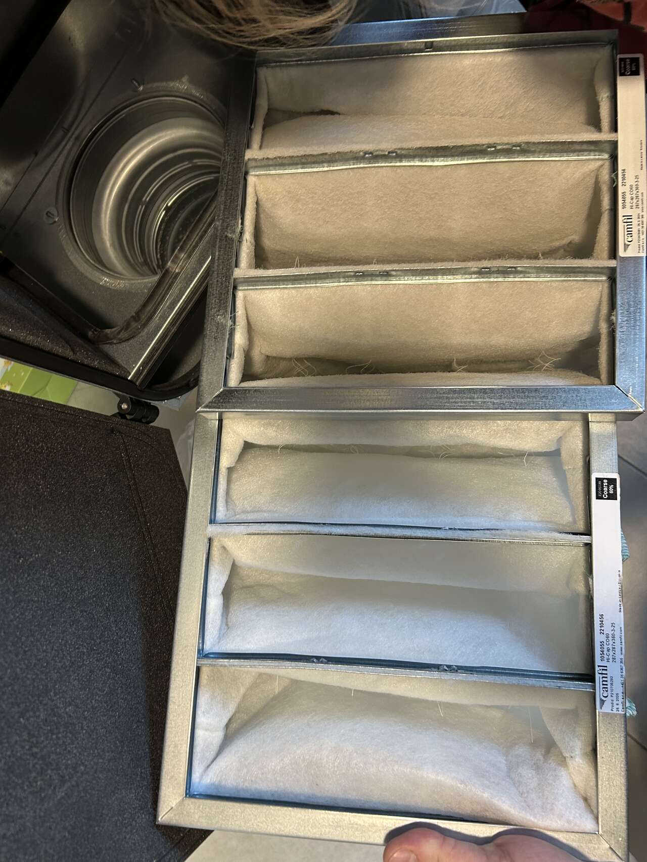

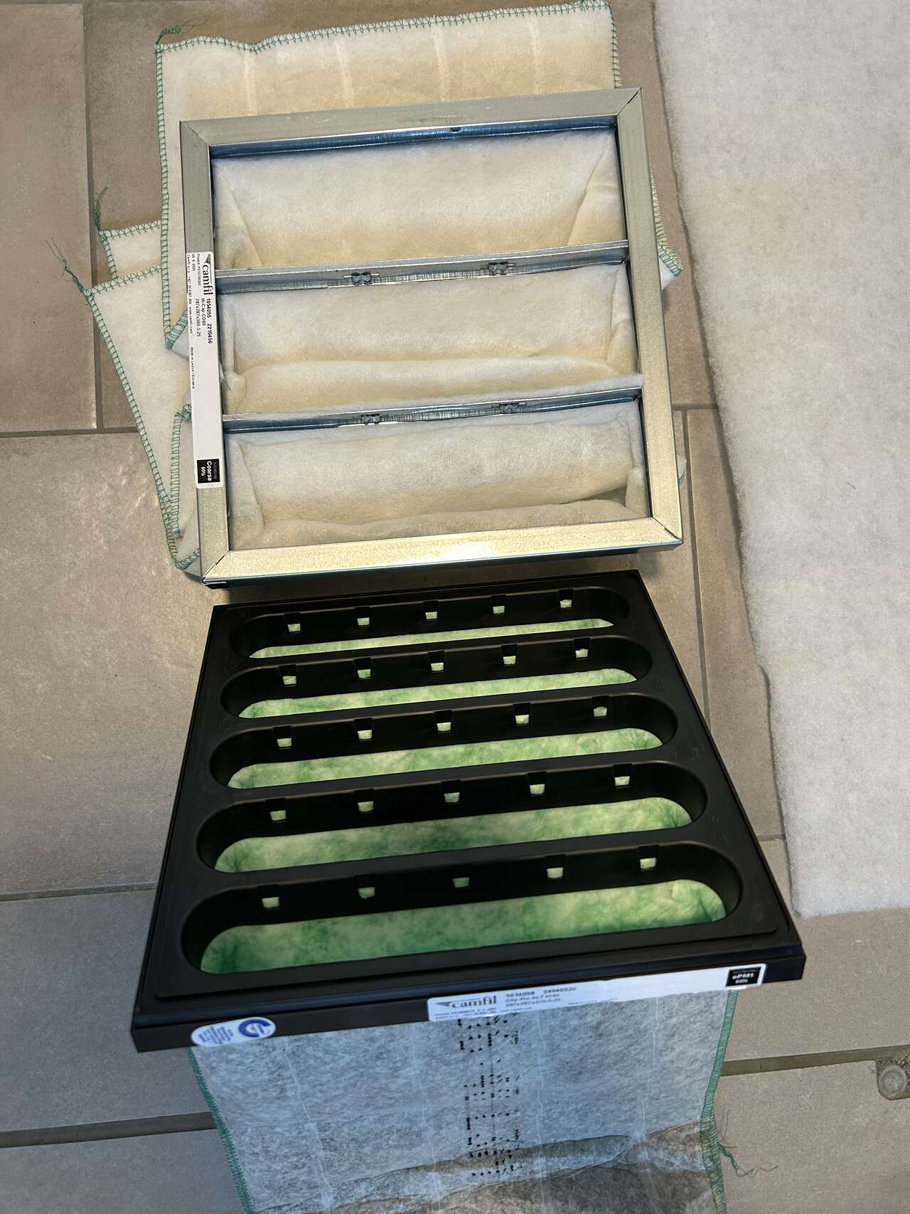

hier der Aktivkohletaschenfilter (von der Firma Camfil) liegend
2025/20250311493366.jpg
und hier der G4 Taschenfilter (ebenfals Camfil) stehend. Beides in den Filterboxen von Leitwolf.
2025/20250311906543.jpg

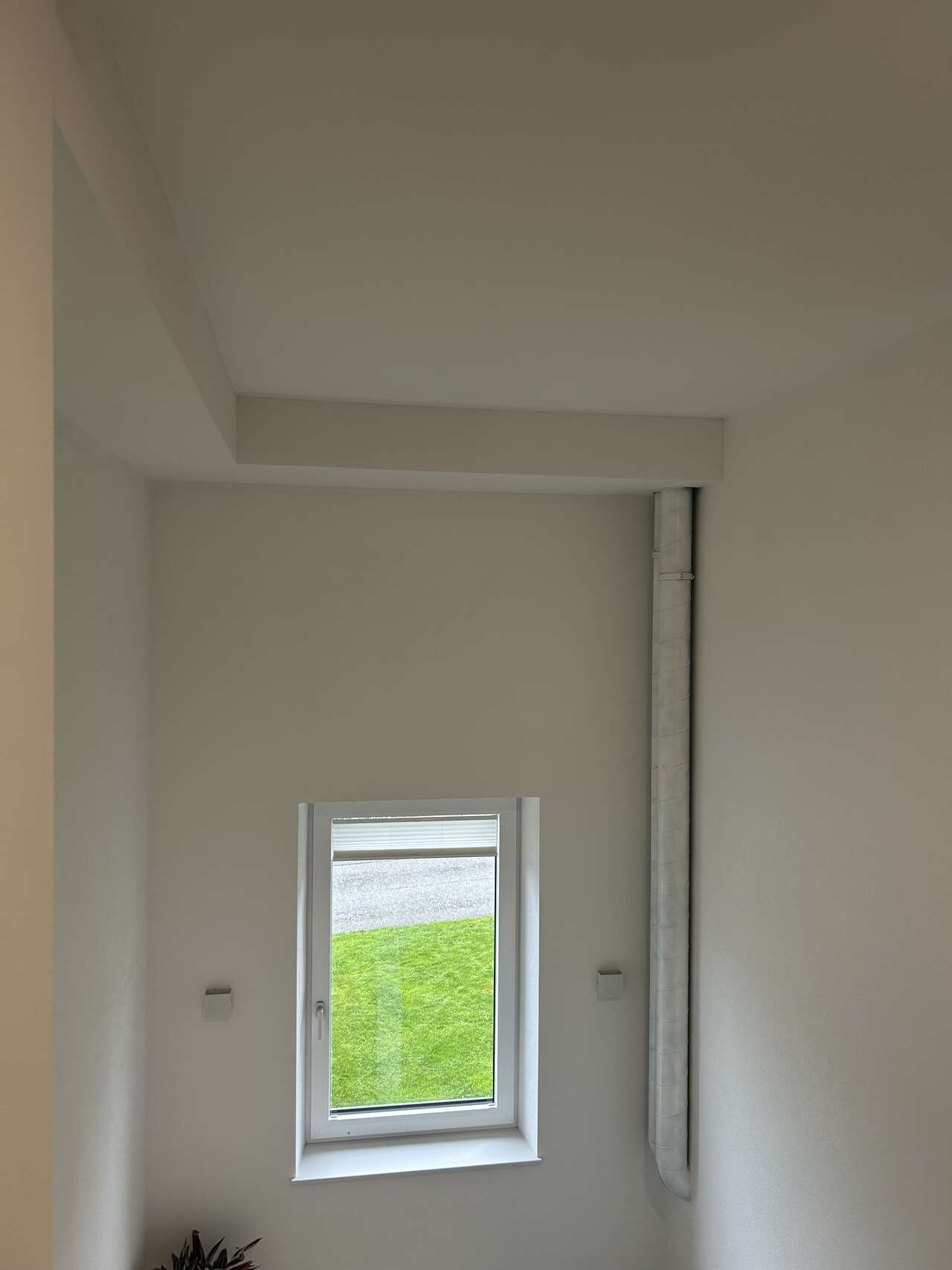

Die Verkleidung der Rohre habe ich mittlerweile fertiggestellt. Das "Eck" bei der Podesttreppe war die meiste Arbeit. Wie ich schonmal erwähnt habe fällt den Leuten die abgehängte Decke im EG Gang nicht auf. Auch die Eck-Abkofferungen sind im Alltag nicht bemerkbar, auch nicht von Besuchern und von denen gab es auf Grund von Baby einige 😊. Einzig die Senkrechten Rohre sind und bleiben sichtbar – vorerst. Ich gedenke sie weiß zu lackieren.
ein paar Bilder:

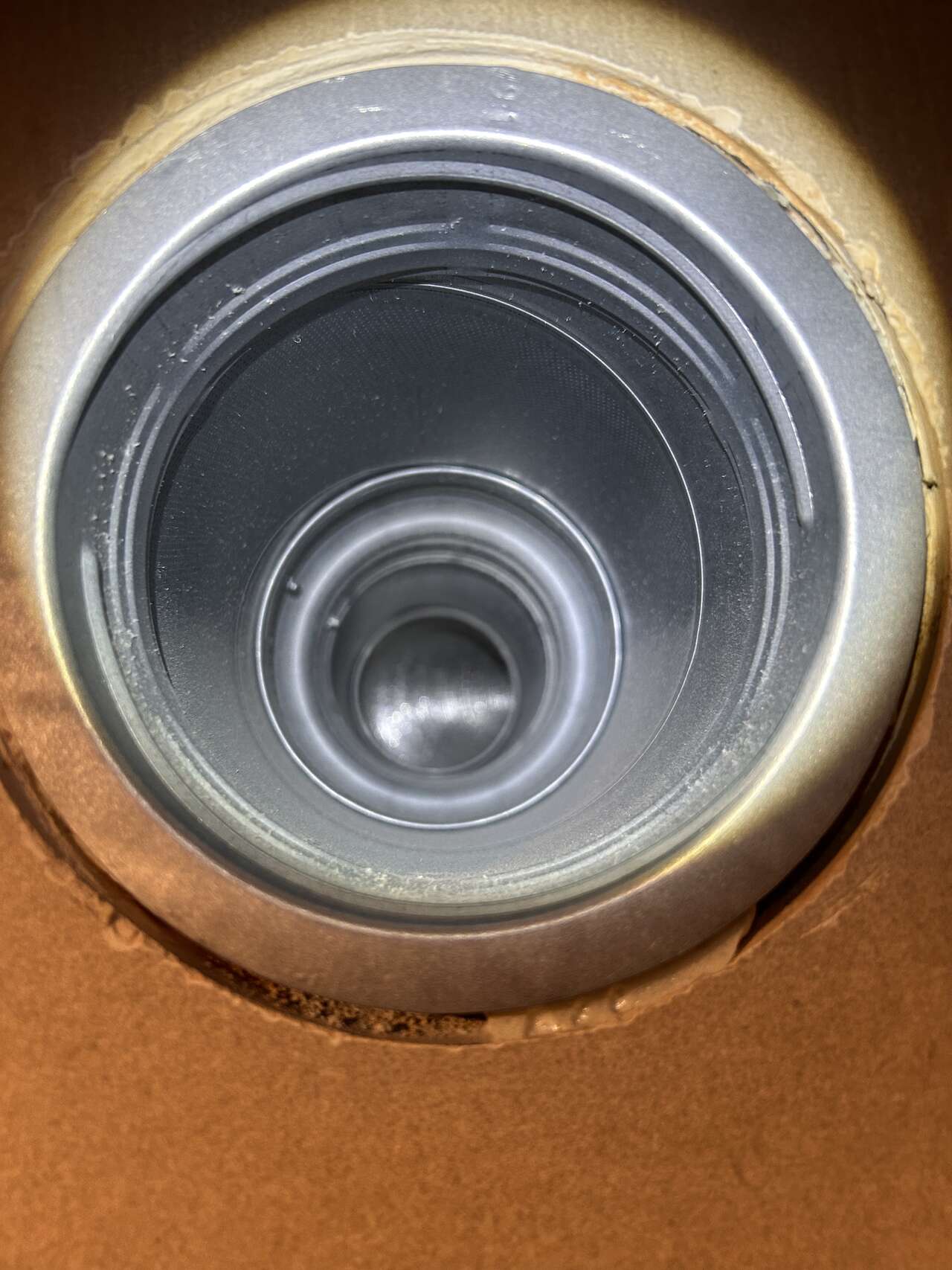

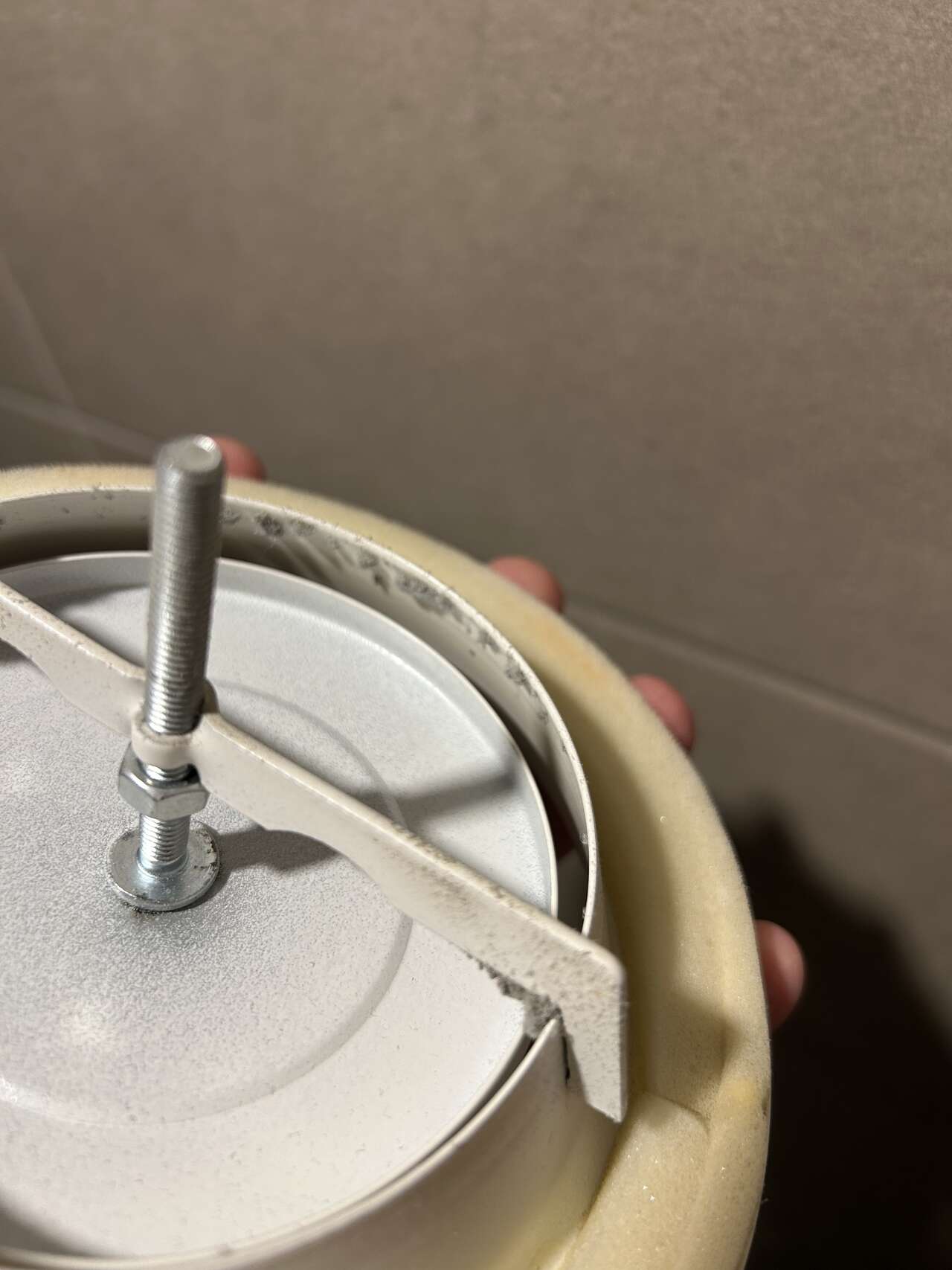

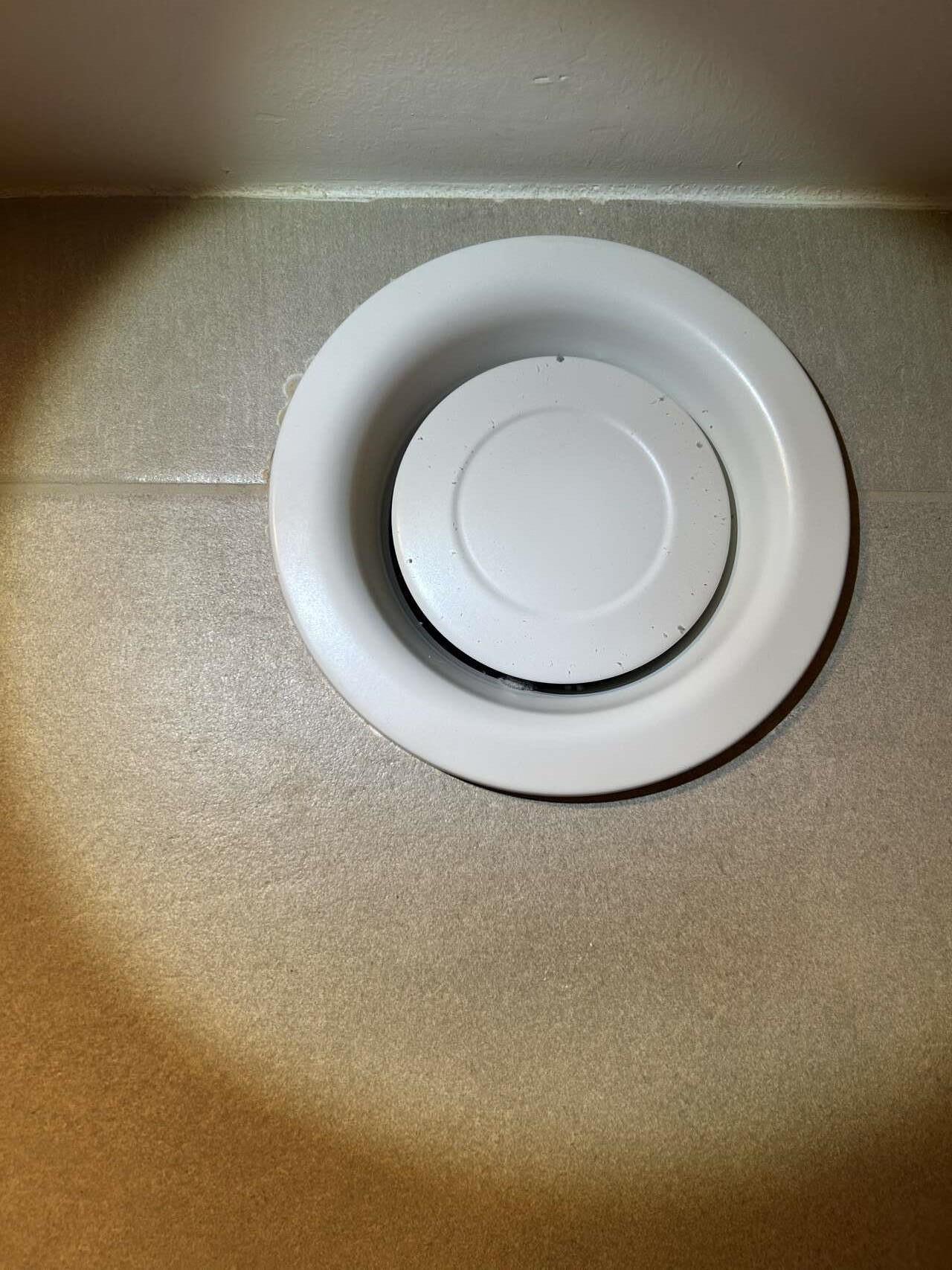

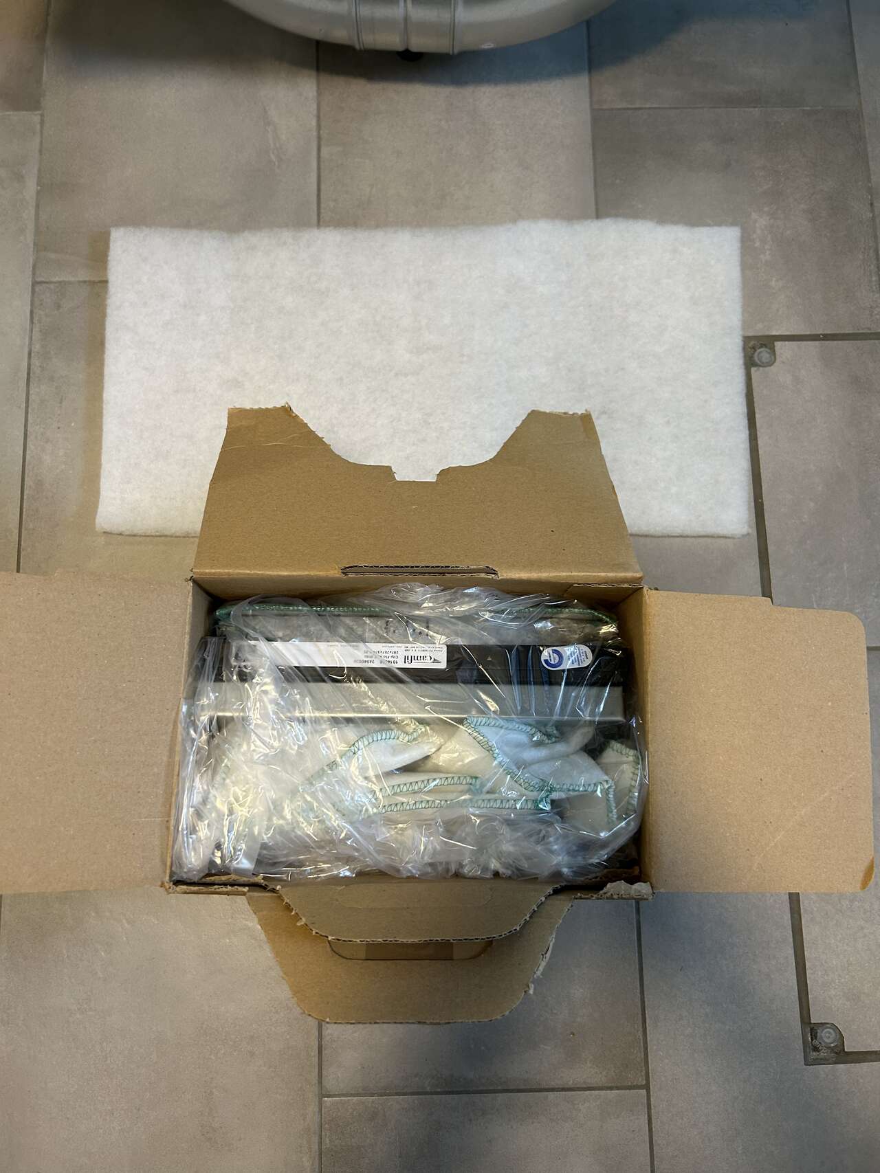

Nach etwas mehr als 1 Jahr habe ich die Filter für Zuluft und Abluft getauscht sowie die G4-Filtermatte hinter dem Ansauggitter. Auch habe ich einen Blick in die Abluftrohre geworfen:
Hier sieht man das Abluftventil im Bad wo sich auch Waschmaschine und Trockner befinden. Bei uns der Raum mit der größten "Staub"entwicklung.

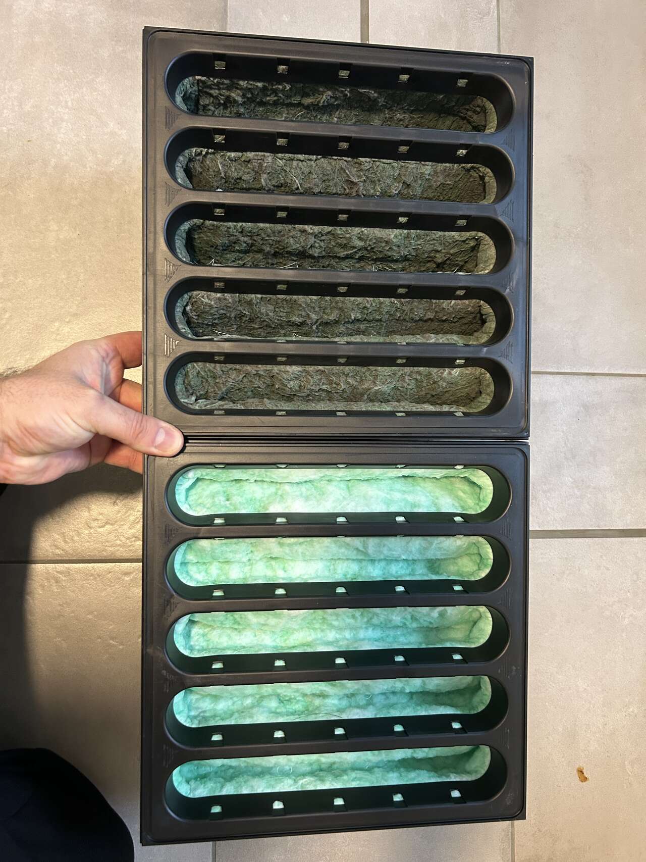

Filterwechsel nach 12 1/2 Monaten inkl. Vergleich ALT/NEU

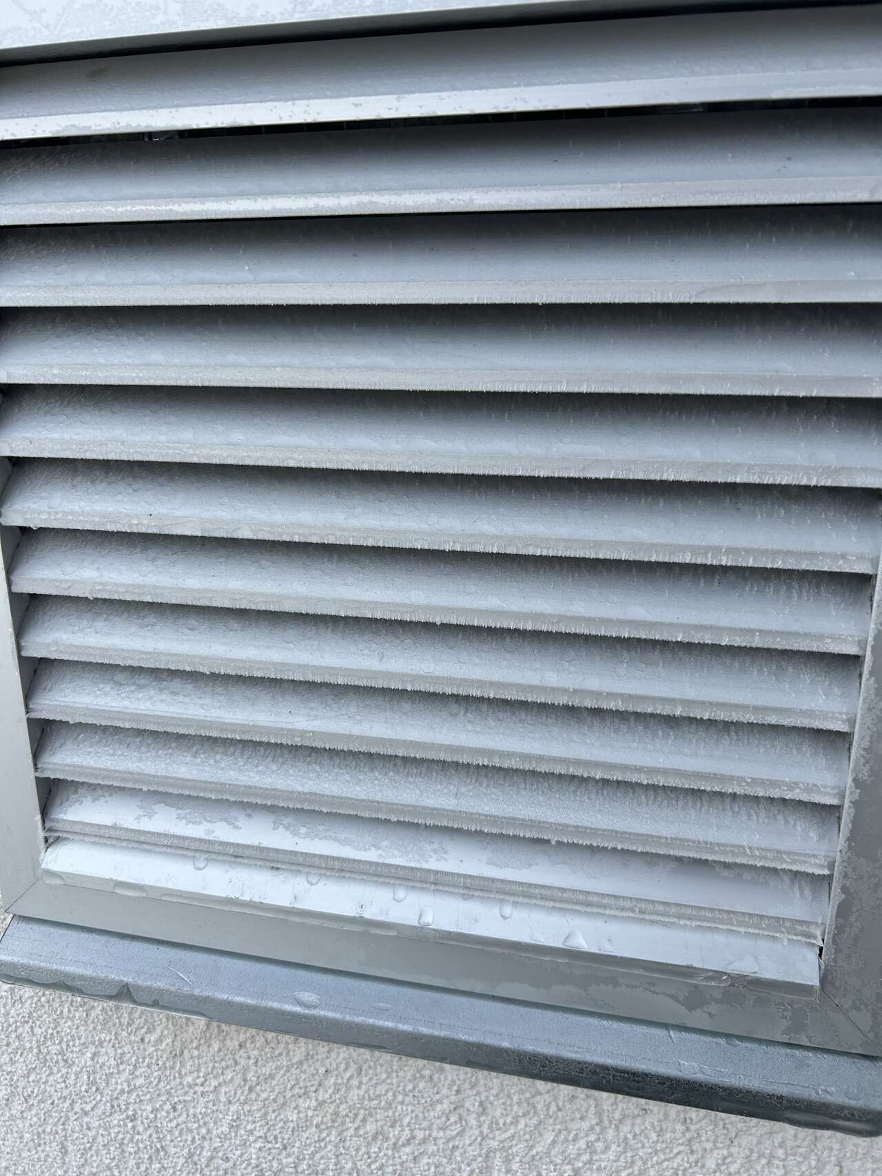

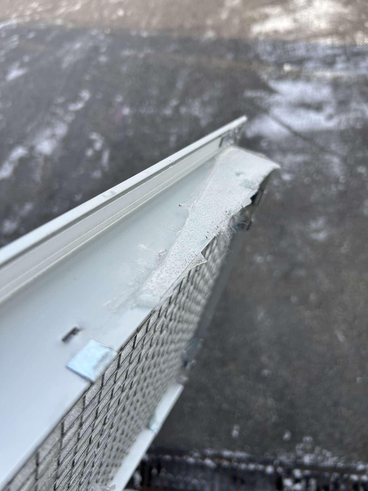

Wie letztes Jahr (fast auf den Tag genau) gab es auch heuer 1 Tag mit gefrierendem Nebel welcher dazu geführt hat dass Fassadengitter + Filtermatte in der Ansaugung etwas vereist sind. Der Stromverbrauch der KWL KWL [Kontrollierte Wohnraumlüftung] stieg dabei von 39W auf 42W. War nicht so schlimm. Die Matte musste sowieso getauscht werden.

Wir haben uns entschieden die senkrechten Rohre weiß zu lackieren. Allerdings werden diese im Frühjahr (wenn es warm ist) nochmal nachlackiert (Spraydose). Der verwendete Heizkörperlack ist wenig deckend. Beim sprayen sollte wegen Gestank 1 Tag niemand im Haus sein was mit Kind + Kleinkind für uns grad nicht so einfach ist.
