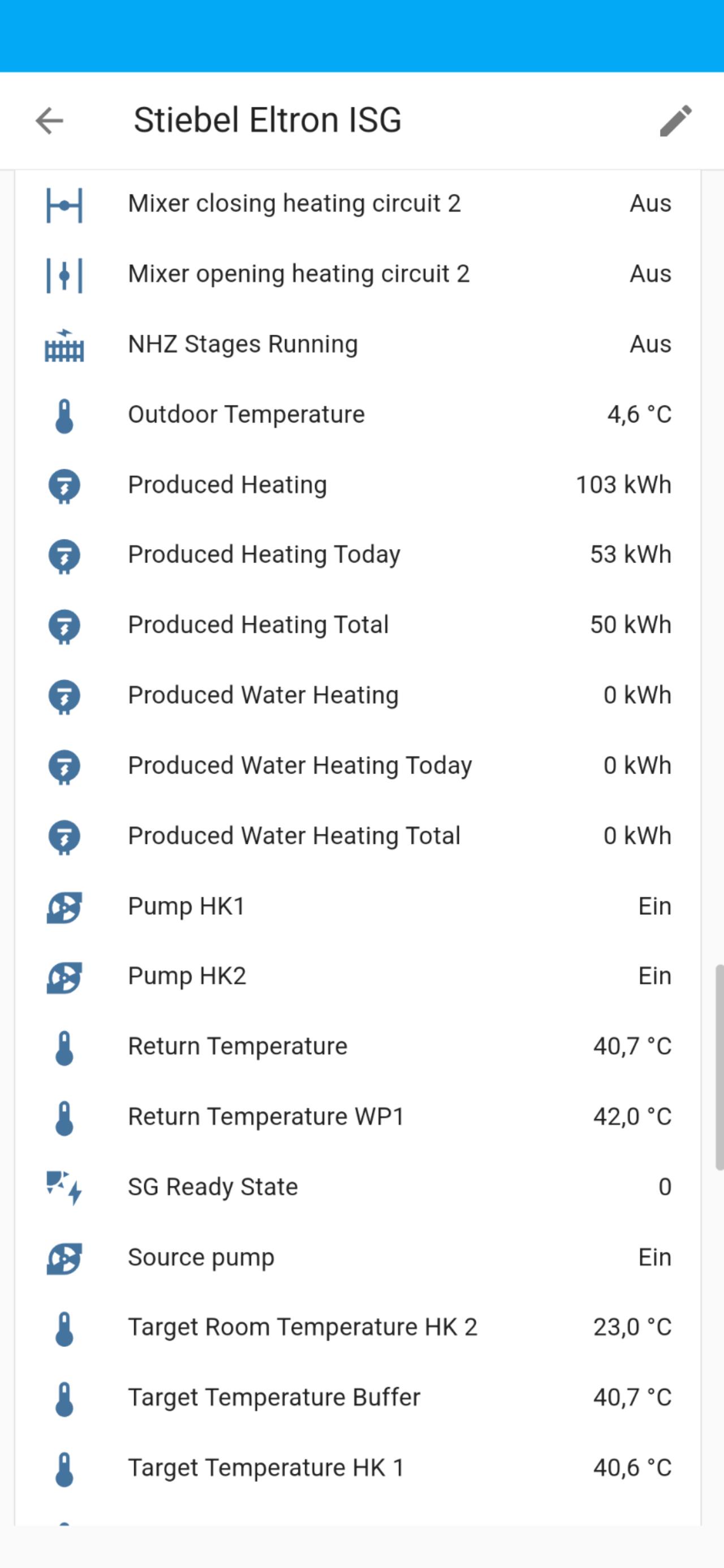

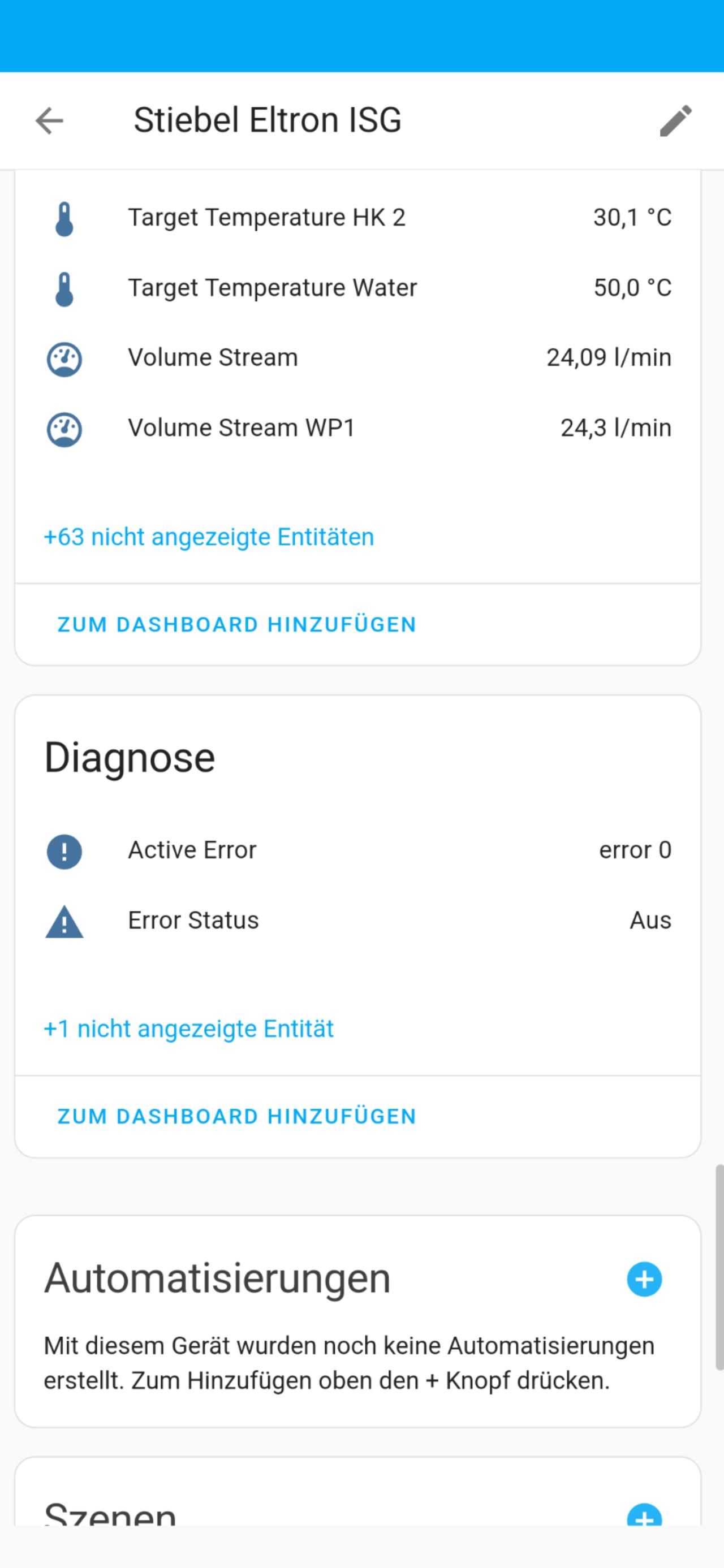

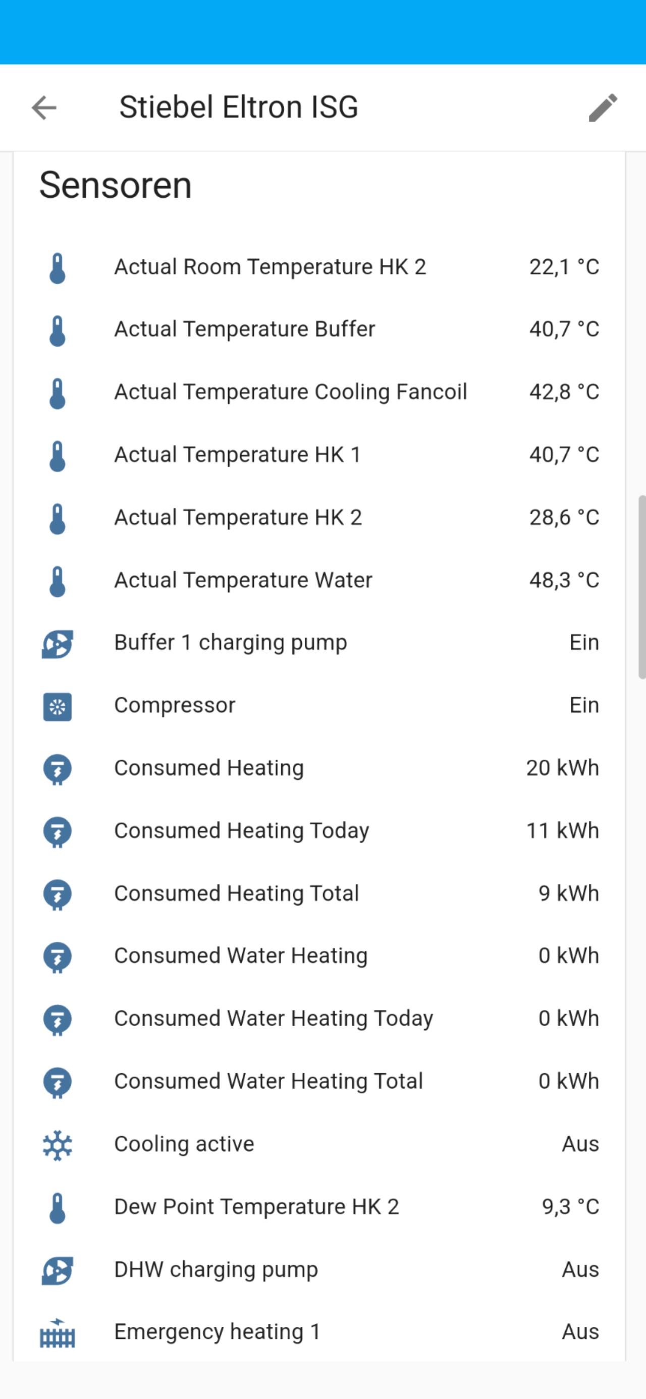

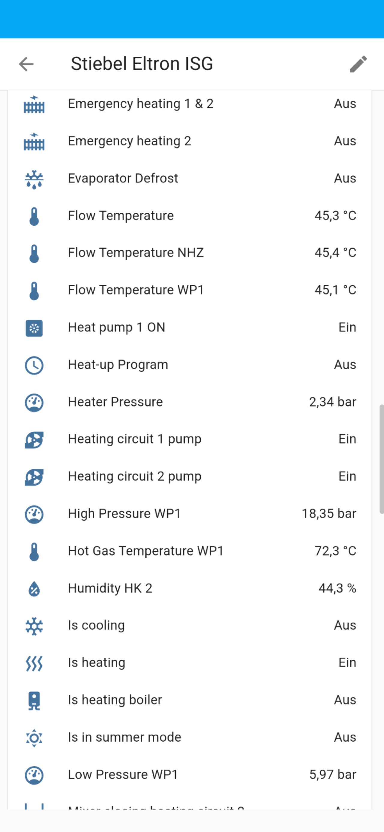

  •  webwude
20.11.2024  (#49)
Ich bin mal ganz frech und poste die ganzen Sensoren aus Home Assistant. Viel hilft viel. Und nochmal: die Anlage läuft noch keine 24h und erst mal soll es warm werden und in weiterer Folge kommt die Optimierung :)

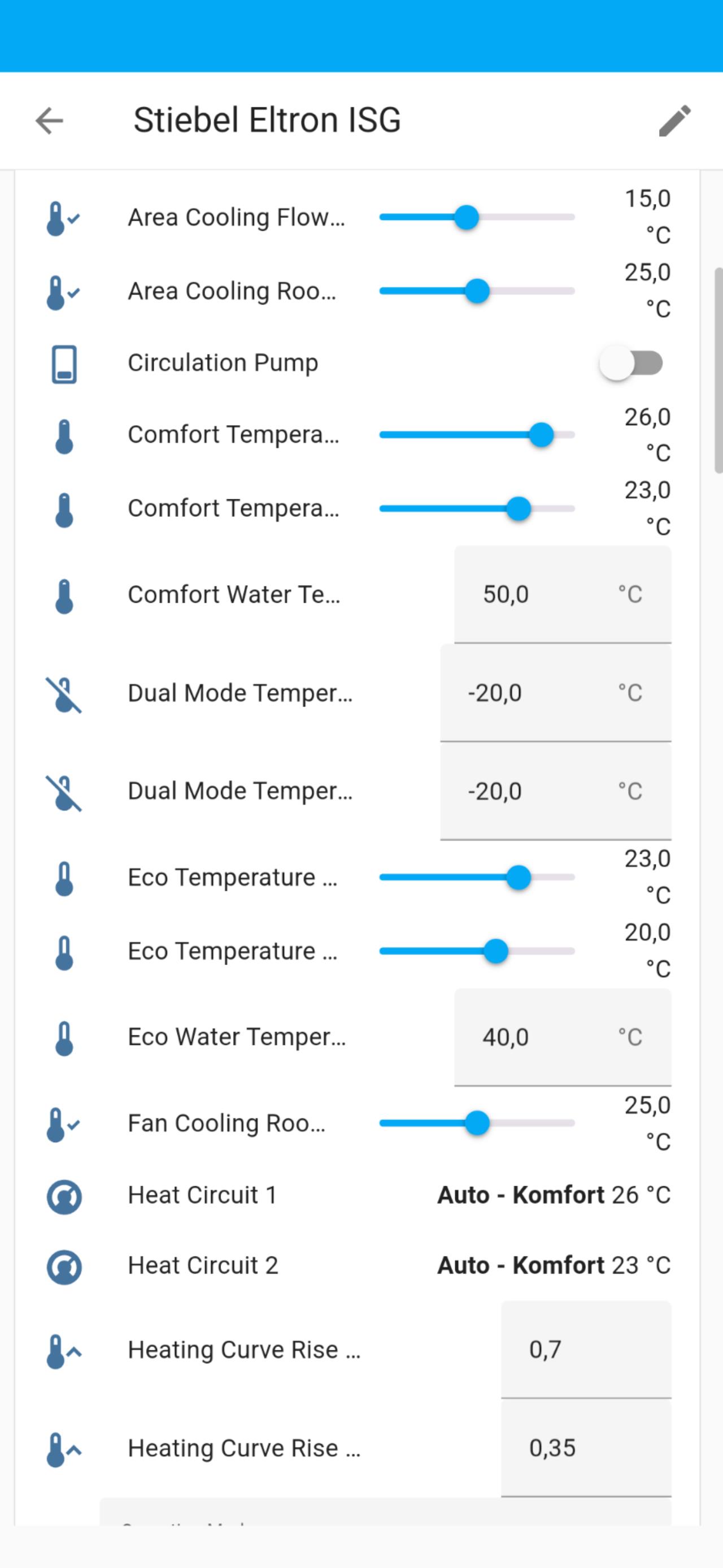

  •  webwude
20.11.2024  (#50)
Settings in HA:
2024/2024112035252.png
  •  titan
20.11.2024  (#51)
Als erstes würde ich die WW WW [Warmwasser] Temp. auf 47° setzen. Bei uns 2 Erw. 2. Kinder reicht das vollkommen aus. Legionellen sind im Privatbereich offensichtlich kein Thema.
Anschließend würde ich abwarten bis die Betriebstemperatur erreicht ist und dann mal an der Heizkurve herumspielen und dabei die HK Temperatur beobachten. Vorlauf sollte unter 30° bzw. je niedriger umso besser.
Wie sehen deine Sole Temp. aus?
