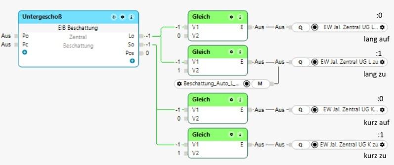

  •  Paul_O
18.9.2026  (#137)
Lalo schrieb:
Hallo, vielleicht wurde das Thema hier schon mal diskutiert, ich weiß nur nicht, mit welchen Worten ich danach suchen soll...
Folgende Situation stört mich: Raffstores sind geschlossen, die Lamellen sind geöffnet, stehen also horizontal. Möchte ich nun die Lamellen schließen, also verdunkeln, schließen die Lamellen nicht zu 100 %.
Erst, wenn ich die Raffstores ein Wenig nach oben fahre, werden beim anschließenden Runterfahren die Lamellen auch geschlossen.
Wie kann ich das beheben?
Danke, Lalo
Klingt für mich also ob die Rückmeldungen für die Positionen nicht richtig sind ....
Positionsfahrten hab ich (noch) nicht implementiert, aber für automatisches Schließen sende ich nur ein Lang-Command.
Ich verwende den EIB Beschattungsbaustein, damals ist mir aufgefallen dass er aber falsche Commands schickt, die Details habe ich leider vergessen. Mit dem Filter analog Screenshot funktioniert der Visu-Taster genau gleich wie meine Jung Tastsenoren (hinsichtlich Lang-Kurz Verhalten), meine Jalousiaktoren sind MDT. Für die L/K Gruppenadressen verwendet man erweiterte Aktoren.
2026/20260918991392.jpg
  •  Lalo
18.9.2026  (#138)
Paul_O schrieb:
Danke, Lalo
Danke
Oje, ich verstehe jedes 2. Wort nicht... :(
Ist das für einen Laien wie mich aus hinzukriegen oder muss da ein Profi ran?
