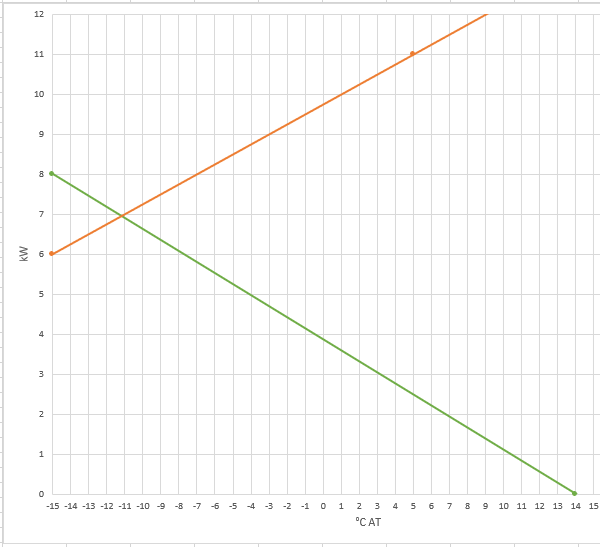

Bezüglich WP WP [Wärmepumpe] zu groß dimensioniert, es waren zu dem Thema jetzt schon einige User-Postings von "1-2 Nummern zu groß" bis "hält sich eh noch im Rahmen". Gibts hier klare Fakten die ich dem HB vorbringen kann, dass zu groß dimensioniert?
Was versteht man in diesem Zusammenhang unter A2? -->
Ein paar Arbeitspunkte hätte ich mal durchgerechnet.
Bivalenzpunkt bei -11 °C
Heizlast bei A2 ca. 3,5 kW und die WP liefert >10 kW.
Also Start/Laufzeitwunder sind mit diesem Setup nicht zu erwarten.
Bzw. würde das bedeuten ich würde in meiner Konstellation eine WP WP [Wärmepumpe] mit 3,5kW Heizlast benötigen und ich habe aber eine mit 10kW?

Markus83 schrieb: Was versteht man in diesem Zusammenhang unter A2? -->
Das sind Angaben zu diversen Arbeitspunkten:
A2 = bei Außentemperatur von +2°C
Der zweite Wert, z.B. W35 bedeutet Vorlauftemperatur von 35°C
Markus83 schrieb: Bzw. würde das bedeuten ich würde in meiner Konstellation eine WP WP [Wärmepumpe] mit 3,5kW Heizlast benötigen und ich habe aber eine mit 10kW?
Ja, das in etwa würde es bedeuten (bei dieser Außentemperatur).
6.3.2024  (#49)
Dazu hole ich kurz aus.
A2 = Air = Luft bei 2 Grad Quelltemperatur.
W35 = Water = Wasser der FBH FBH [Fußbodenheizung] bei 35 Grad Vorlauf.
der Vollständigkeit halber
B0 = Brine = Sole bei 0 Grad Quelltemperatur
Genau, das ist das systembedingte Problem der Luftwärmepumpen.
Draußen warm = viel Leistung, aber wenig Heizlast = massives Takten.
Draußen kalt = wenig Leistung, aber viel Heizlast = ev. Heizstab.
Warum legt man die LWP LWP [Luftwärmepumpe] jetzt nicht so aus, dass sie bei jeder Temperatur genügend Leistung hat? Weil sie dann bereits bei normalen Wintertagen mehrfach überdimensioniert wäre und nicht erst in der Übergangszeit. Du siehst hier die beiden Geraden vom Bedarf des Hauses und der Leistung der LWP LWP [Luftwärmepumpe].
2024/20240306965735.png
Verschärfend kommt bei dir natürlich dazu, dass sie nicht modulieren kann. Um wieviel sie dann wirklich zu groß ist bzw. mit welcher Größe es besser laufen würde müsste man sich gesondert ansehen.
Gut, d.h. eine Thematik die sich von Natur aus ergibt. Die aber mit modulierenden LWP LWP [Luftwärmepumpe] besser abbildbar ist. Ok, verstehe.
