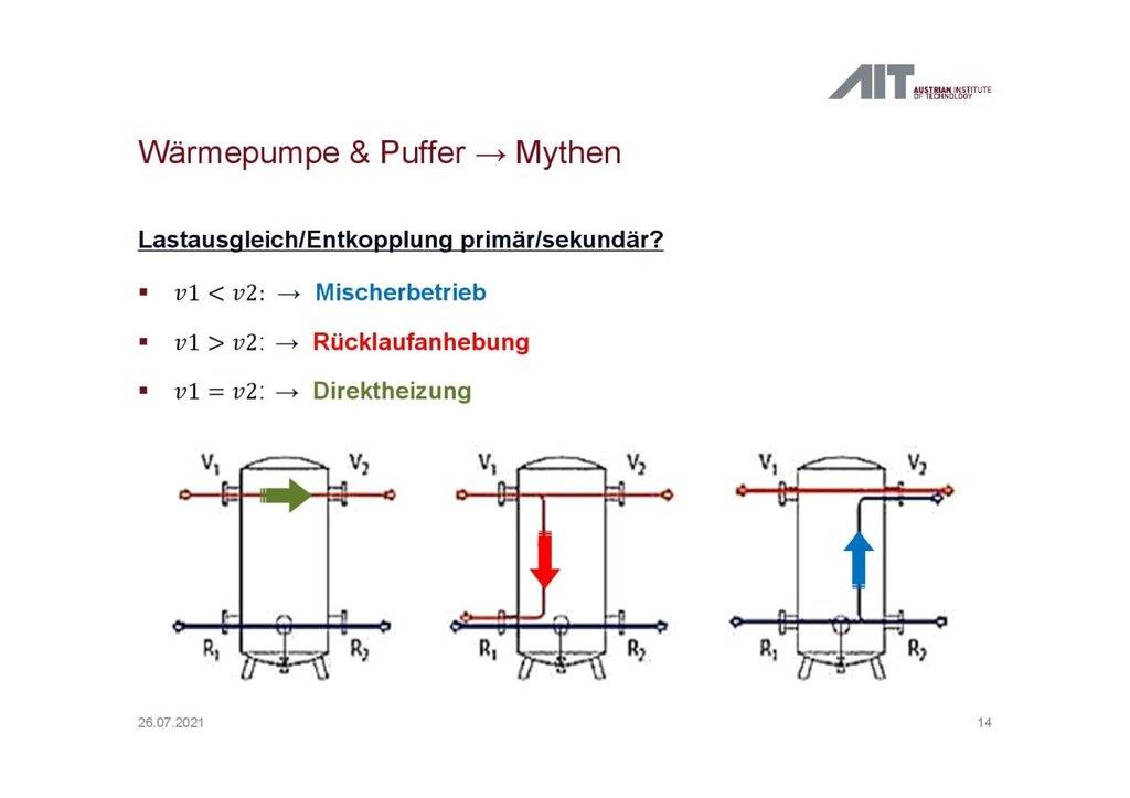

Markus83 schrieb: b) Bezüglich Puffer. Hab das eigentlich nie so wirklich verstanden. War aber Empfehlung vom HB. In welcher Konstellation macht dieser Sinn? Oder ist dieser Deiner Meinung nach immer überflüssig?
Ich klaue mir mal die super Grafik vom @dyarne
Wenn die geförderte Menge von der Umwälzpumpe in der WP WP [Wärmepumpe] und der Pumpengruppe nicht gleich sind, dann hast du entweder die Mischmaschine oder eine Rücklaufanhebung. Beides ineffizient.
2024/20240304726959.jpg

Das System ist viel zu träge um da über den Raumeinfluss merklich was wegzuregeln. Wenn der Innenraumfühler die WP WP [Wärmepumpe] abdreht, dann hast trotzdem schon reichlich Energie im Estrich etc. gespeichert.
Stand der Technik ist: WP rein über AT AT [Außentemperatur] und solare Gewinne über die Verschattung (konstruktiv, etc.).
Markus83 schrieb: d) Innentemperaturfüller deaktivieren -> Was mir dazu einfällt ist, dass wir es aktuell wenn es kalt aber sehr sonnig draussen ist, sehr stark bei der Innentemperatur merken (da viel doppelflügelige nach Süden ausgerichtete Fenster). Der Aussenfühler ist Ost-seitig angebracht, d.h. hier keine direkte Sonneneinstrahlung. Das würde dann in der Konstellation die Gefahr bergen, dass es mir drinnen dann vermutlich stark raufheizt? Verstehe ich das richtig?
Ok, auch schlüssig für mich.
