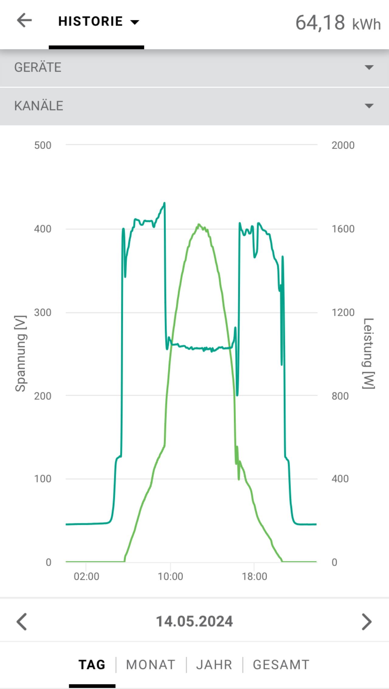

Kann ich nicht bestätigen
aufgrund spannung werden bei mir 4 module am string per bypass dioden überbrückt und der rest funktioniert bestens (südfassade, die 4 oberen liegen jetzt im sommer im schatten, die 8 darunter laufen einwandfrei)
2024/20240515454980.jpg
Der zacken vor 09:45 und bei ~16:15 ist jeweils wo generell keine sonne auf die südfassade draufscheint bzw alle module im schatten sind
im sommer ist es halt eher der winkel von 90grad der sie ineffizient machen lässt - dafür produzieren sie auch im winter wenn am dach schnee liegt emoji

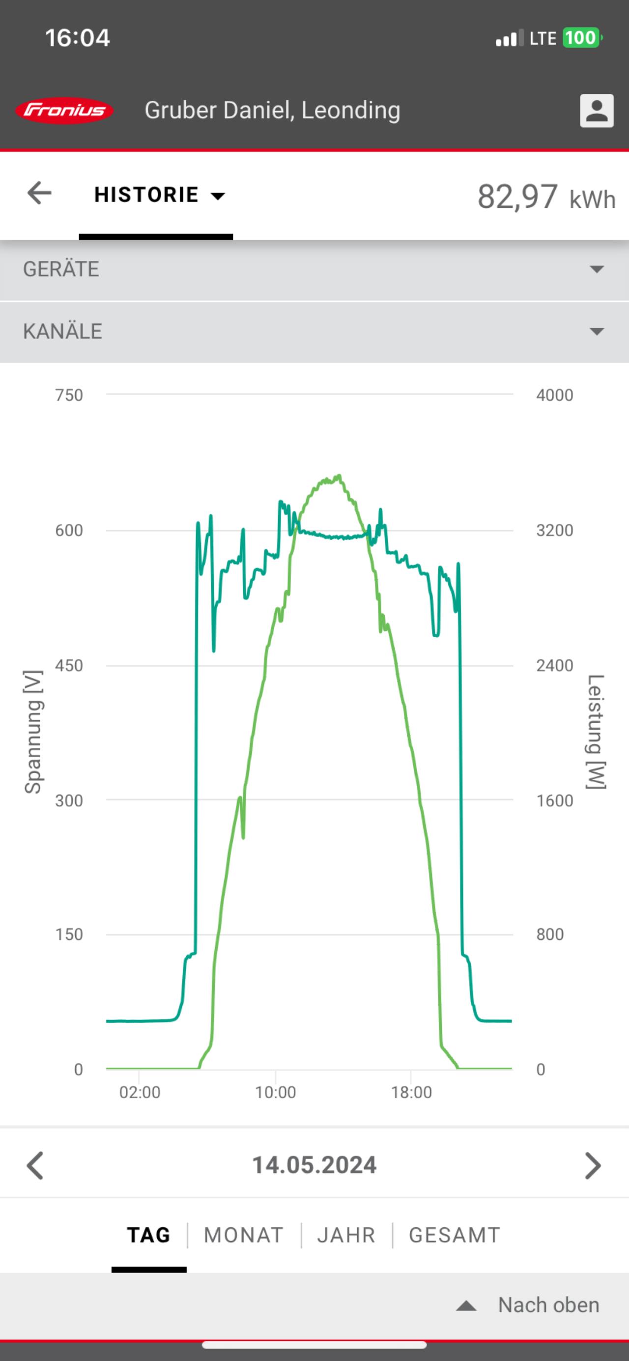

ein weiterer string am norddach hat in summe 18 module mit jeweils unterschiedlicher teilverschattung durch kamin, da ist es schon schwieriger nachzuverfolgen wie das ist weil ich nicht nachschaue wann/wieviel module verschattet sind, aber man merkt aufgrund der spannung wann das 1. modul verschattet wird bzw von ~11:00-16:00 tritt keine teilverschattung auf
2024/20240515761734.png
Nachdem dieselben module bei diesen beiden strings verbaut sind entspricht die teilverschattung tatsächlich 4 module (genau gesagt 4,2 module...)
dementsprechend kann ich sagen das integrierten schattenmangement funktioniert mMn (sehr) gut bzw besser als erwartet
die restlichen 2 strings sind reines süddach unverschattet und daher für diese diskussion nicht relevant
