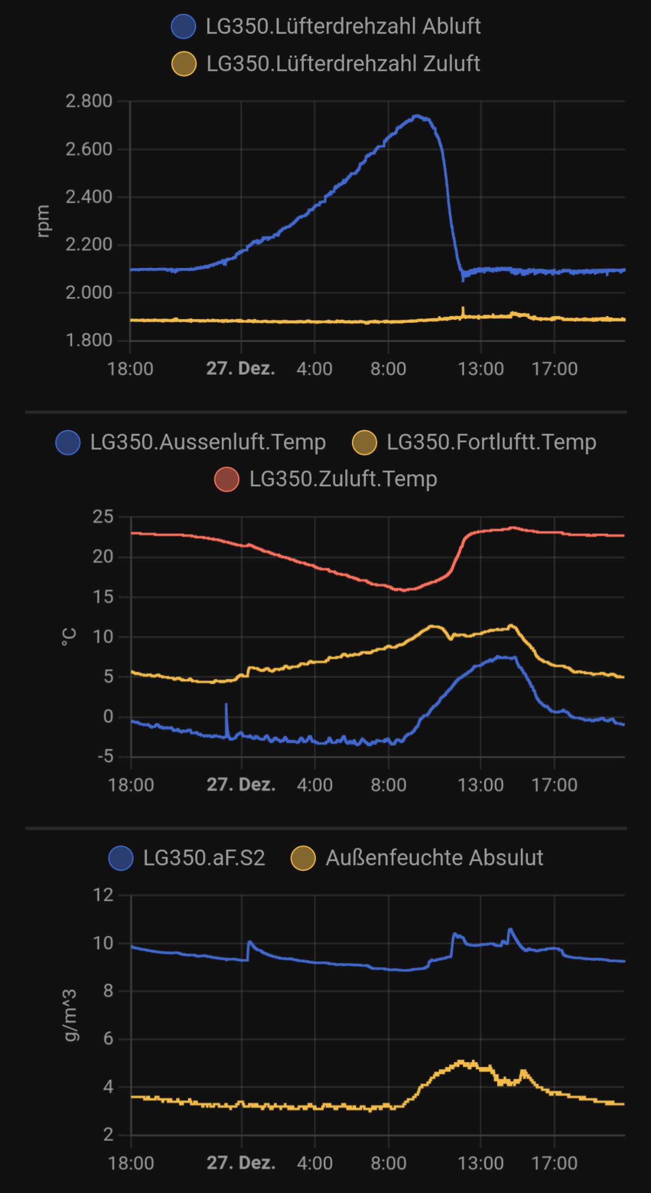

Seit einiger Zeit ist mir bei Betrieb des Kreuzwärmetauschers eine erhöhte Lüfterdrehzahl des Abluftlüfters bei tiefen Temperaturen aufgefallen. Ich vermute, dass durch die tiefe Temperatur zu viel Wasser kondensiert und dadurch den Druckverlust des Wärmetauschers erhöht. Beim EWT tritt dieser Effekt nicht auf. Zusätzlich nimmt die Effizienz des WT ab. Gefrieren dürfte der WT aber nicht, da die Temperatur der Fortluft einfach zu hoch ist.
2024/20241227839449.png
Nun habe ich die Einschaltschwelle des VHR von -6°C auf -1°C erhöht, dies sollte das Problem eigentlich beheben (leider weiß ich nicht, wo die Schaltschwelle seitens Pichler grundsätzlich für den Kreuzwärmetauscher liegt).

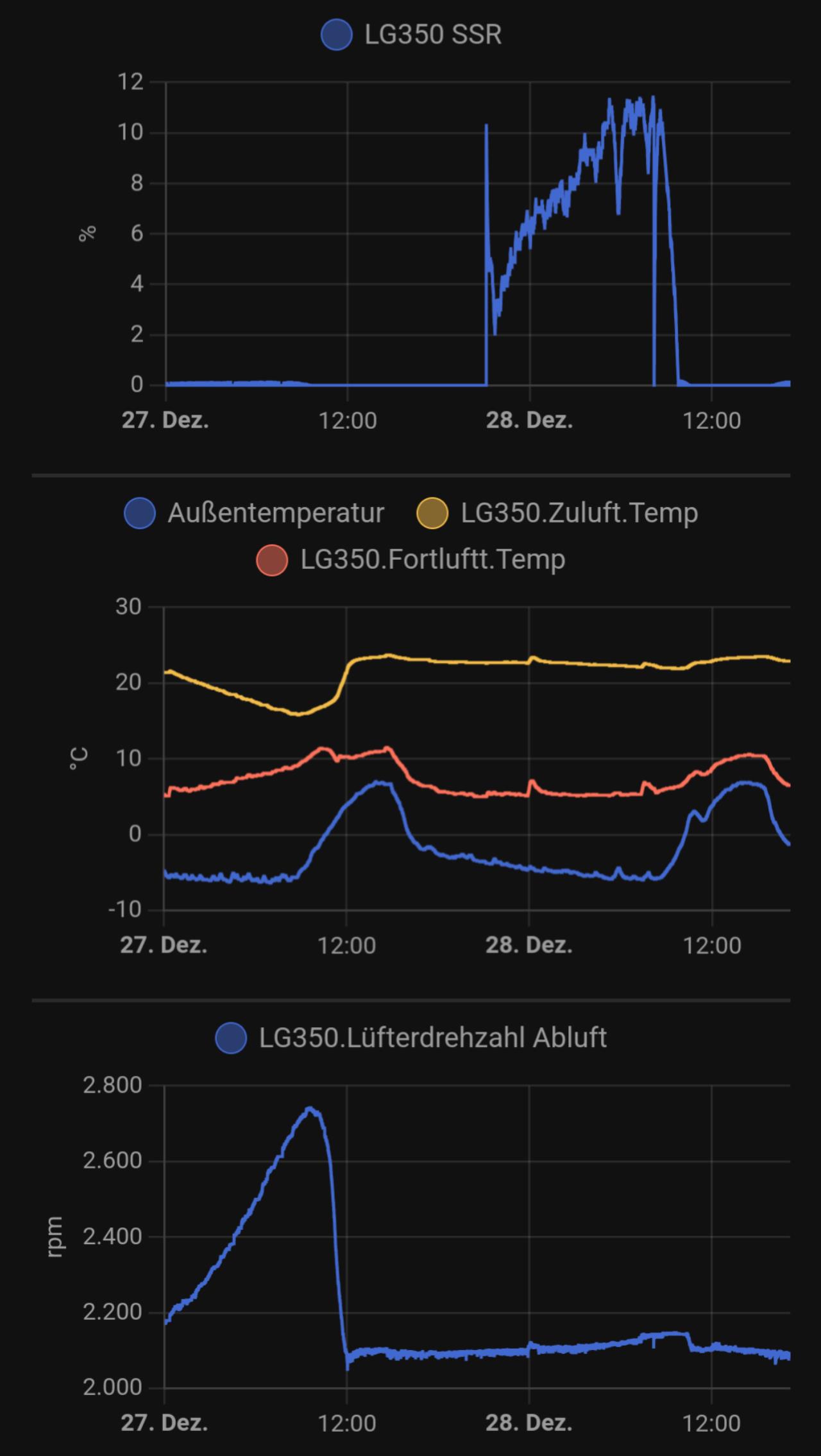

28.12.2024  (#149)
Danke für die Info, die +1°C machen Sinn, die -1°C haben bei mir funktioniert, wenn die Luftfeuchtigkeit aber höher ist, kann es zu Problemen kommen. Dadurch steigt der Energieverbrauch leicht an, bei -5°C ging das SSR auf ca. 10%, was in etwa 200 Watt sind. Hier ist der EWT klar zu bevorzugen, der geht bei mir vielleicht 3-4 mal im Jahr an.
Abbildung mit Vorheizregister bei -6°C und -1°C. Die Funktionsweise ist bei -1°C gegeben, Lüfterdrehzahl bleibt konstant.
2024/20241228378230.png
Edit: Tipp, bei wechsel des WT auf EWT, Anpassung des Modbus-Register 65 von 1010 (+1°C) auf 940 (-6°C bei EWT) bzw. umgekehrt.

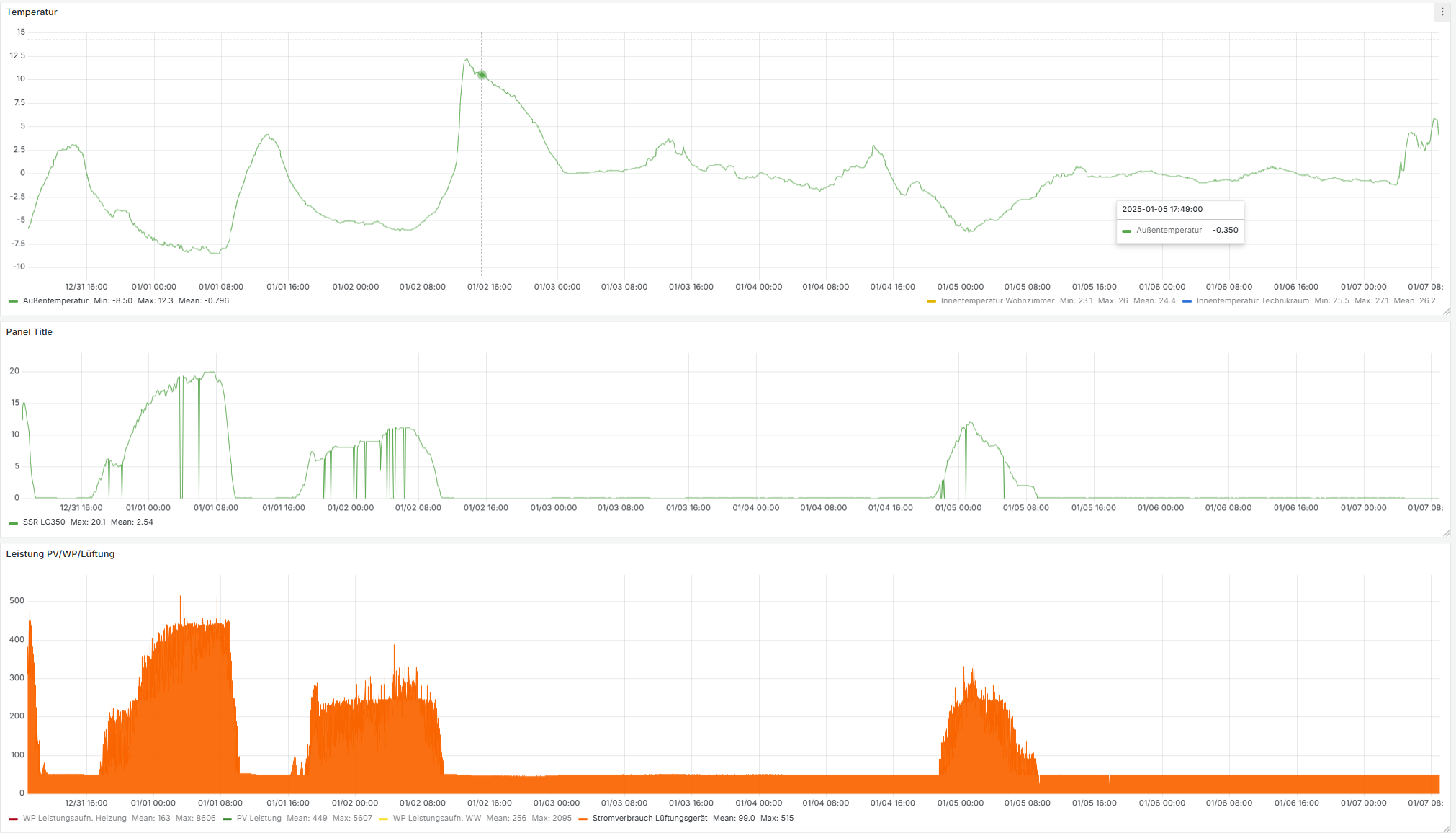

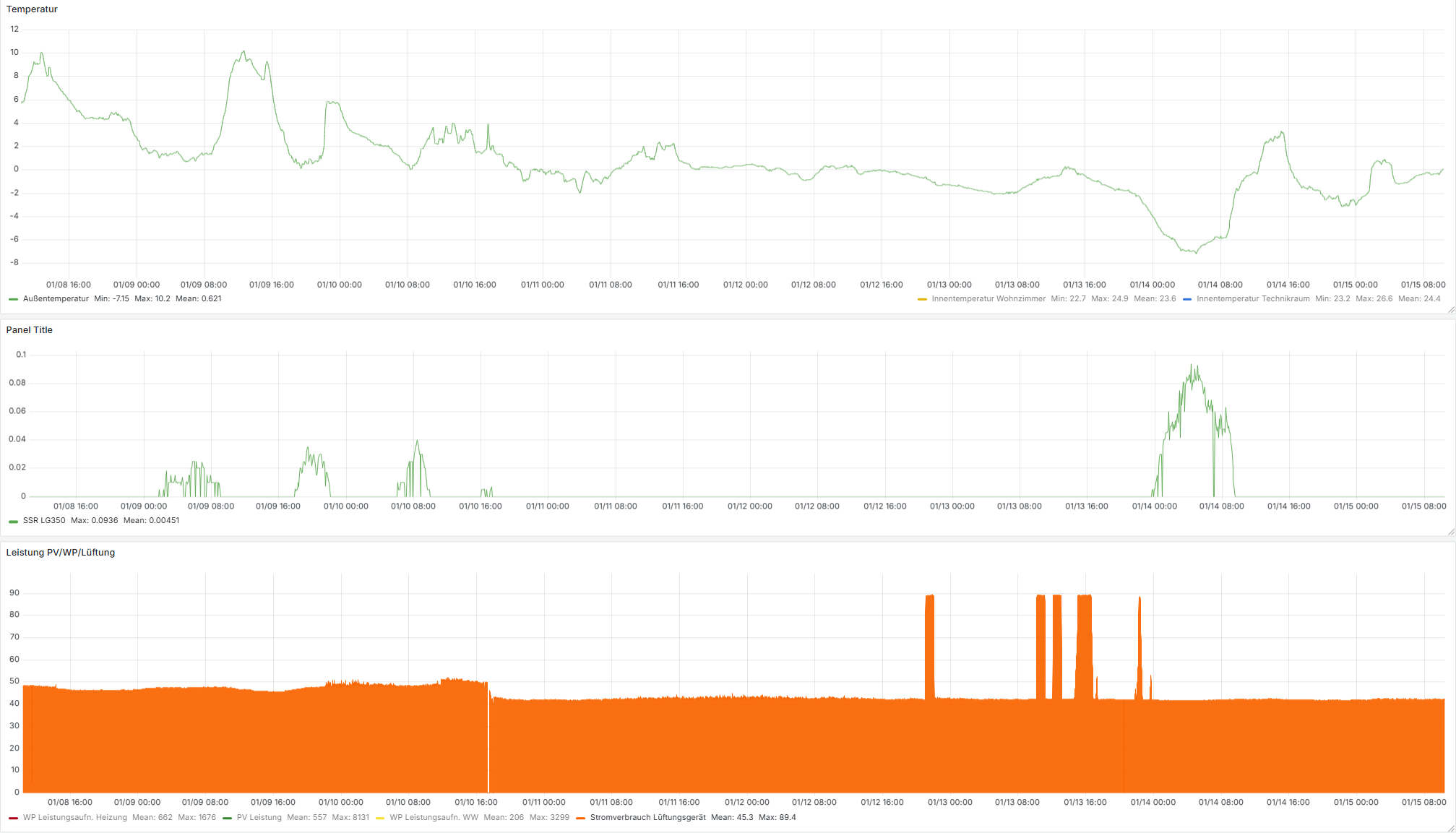

Landei schrieb: Tatsächlich, als es mit den Temperaturen Richtung -6°C (laut Pichler APP) runter ging, stieg plötzlich der Strombezug der KWL KWL [Kontrollierte Wohnraumlüftung] von 38W auf --> 556W. Allerdings nur ein paar Minuten. Das Spiel ging die ganze Nacht so.
Ergänzend vielleicht der Unterschied des "normalen" Kreuzwärmetauschers zum EWT.
Normaler WT, zugeheizt wird bei mir bei -1°C. 250m³/h sind dann schon 450 Watt bei -8°C. Wenn das vielleicht auch dramatisch aussieht, steigt der Stromverbrauch im Mittel nur von ca. 46 Watt auf 99 Watt.
2025/20250115132177.png
Am 10.1 wurde wieder auf den EWT getauscht, zugeheizt wird dann ab -6°C. Grundsätzlich ist der EWT ein bisserl sparsamer (42,5 Watt) als der Standard-WT (46 Watt). Die Ausreißer wurden durch die CO2-Regelung verursacht, die auf 350 m²/h hochgeregelt hat. Die Heizung ist bei -7,15°C eigentlich nicht nachweisbar und nur über das SSR sichtbar.
2025/20250115105430.png
uhim schrieb: Kann man den Stromverbrauch über Modbus aus der LG350 auslesen, oder ist das von einem externen Zähler?
Nein, mW nicht, geht nur über den externen Zähler. Die Heizung kann aber über das Solid-State-Relais (SSR) dargestellt werden, 100% wären 2 kW und 20% dann 400 Watt.
