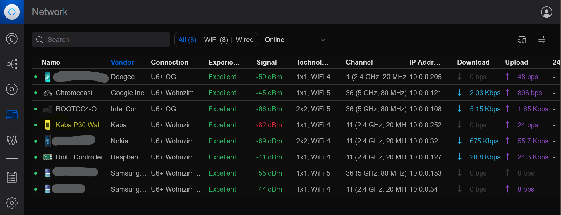

So, die Wallbox hängt jetzt auch im WLAN:
2024/2024012354509.png
...ist zwar nicht das beste Signal dort, aber die Verbindung ist immerhin stabil.
Next step: fixe IPs vergeben.

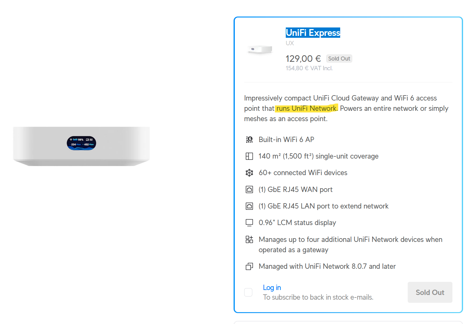

So, der Raspi ist definitiv zu schwach, der läuft 2 Tage lang gut, dann stürzt er ab.
Das heißt, entweder ich kaufe mir einen Raspberry Pi 4 mit 2 GB oder ich besorge mir gleich den Unifi Express.
Was bedeutet "Runs Unifi Network"? Dass der eben den Controller laufen hat?

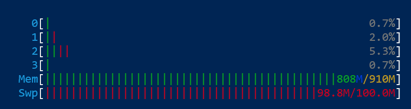

  •  tomsl
26.1.2024  (#157)
satking schrieb: aber interessant - ich hatte den controller jahrelang auf einem raspi 3b ohne Probleme
Ja der RAM ist halt schon sehr am Anschlag:
2024/2024012637200.png
Ich hab den Raspi mal ans LAN gehängt, vielleicht bringt das was...
  •  Pretorianer
26.1.2024  (#158)
kannst auch den swap von gerade mal 100mb auf 1gb hochdrehen. sollte auch stark helfen

tomsl schrieb: Was bedeutet "Runs Unifi Network"? Dass der eben den Controller laufen hat?
Dass der Controller drauf läuft und er bis zu 4 Unifi Devices (Accesspoints) managen kann.
Ausserdem ist´s auch ein vollwertiges Gateway/Router (in einer abgespeckten Variante gegenüber der Dreammachine Pro, d.h. ohne IDS/IPS und solche Spielereien), der die Verbindung ins Internet herstellt.
Er ist auch gleichzeitig ein AP, d.h. du hättest dir dann ev. einen U6+ wahrscheinlich sparen können.
Ist sicher eine supersache, damit könntest du dein ganzes Netzwerk zentral managen emoji
Dein A1 Router/Modem muß aber dann im Bridgemodus sein und nur als reines Modem agieren.

26.1.2024  (#161)
Pretorianer schrieb: kannst auch den swap von gerade mal 100mb auf 1gb hochdrehen. sollte auch stark helfen
Das habe ich komplett übersehen, ich habs mal auf 2GB hochgedreht.
