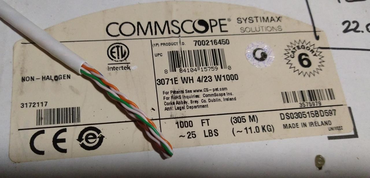

Und abweichend von der Lehrmeinung hier empfehle ich ungeschirmte CAT6 Kabel (UTP), z.B. diese hier von Commscope:
2023/20231229288007.jpg
Da hast du nämlich nie das Problem eines fehlerhaft aufgelegten Schirms, was häufige Ursache für Störungen ist. Wichtiger für Störfestigkeit ist sowieso die Verdrillung. Und dieses Kabel hat recht dicke Adern (gut für PoE), ist aber dank fehlendem Schirm trotzdem sehr dünn.
Den Tipp hab ich von einer Netzwerkfirma, die hauptberuflich Netzwerke verlegt.
