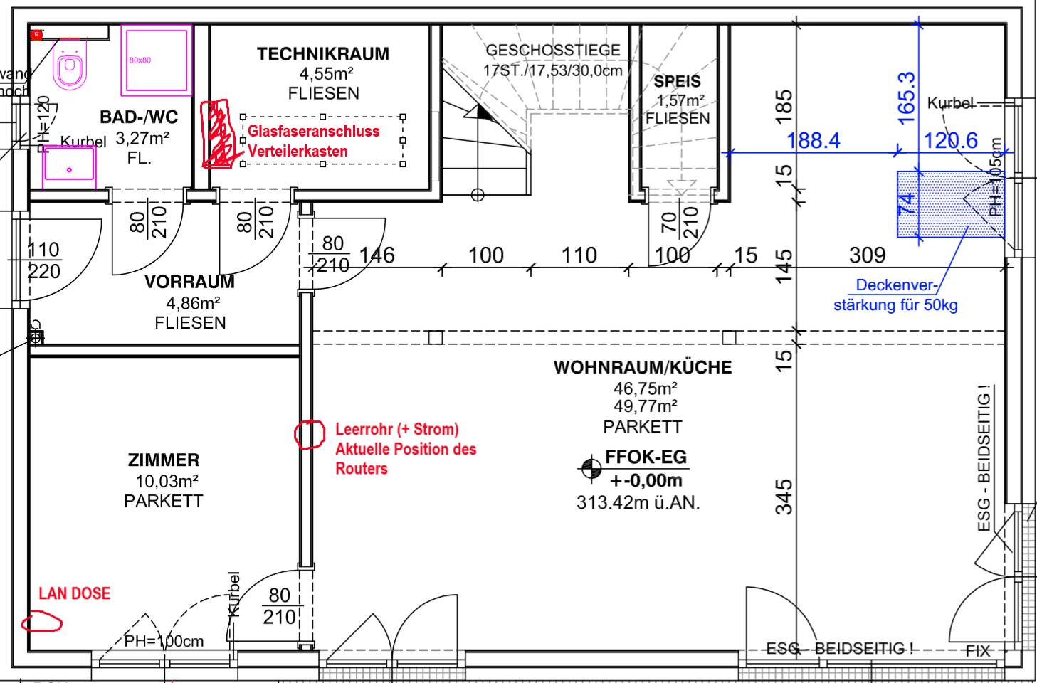

So sieht das im EG aus:
2023/20231222919951.png
Anschluss und Router wandern mit dem Glasfaser in den Technikraum, von dort gibt es 3 Leerrohre, einen ins Büro (Zimmer), einen in den Wohnbereich und einen ins OG.

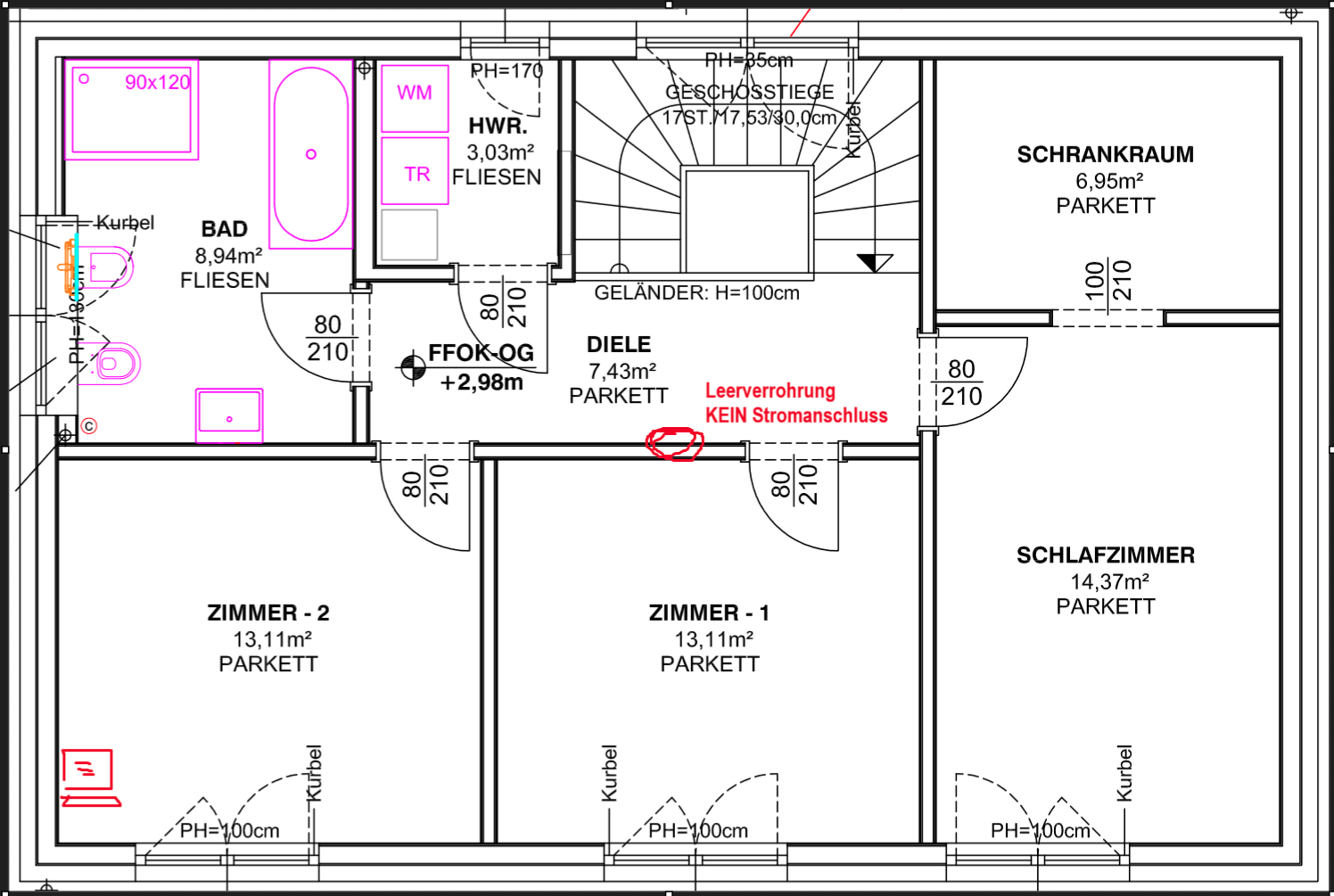

Im Wohnzimmer dann einen AP (oder MESH) machen, selbigen im OG:
2023/20231222194477.png
Ich stelle mir jetzt die Frage, ob ich das mit Access Points oder MESH lösen soll?
Gegen APs spricht mMn, dass oben noch recht guter WLAN empfang ist, und die Geräte vermultich nie umschalten würden was den AP überflüssig machen würde.
Der PC, der aktuell in Zimmer 2 steht, würde sich aber durchaus über ein etwas stärkeres Signal freuen.

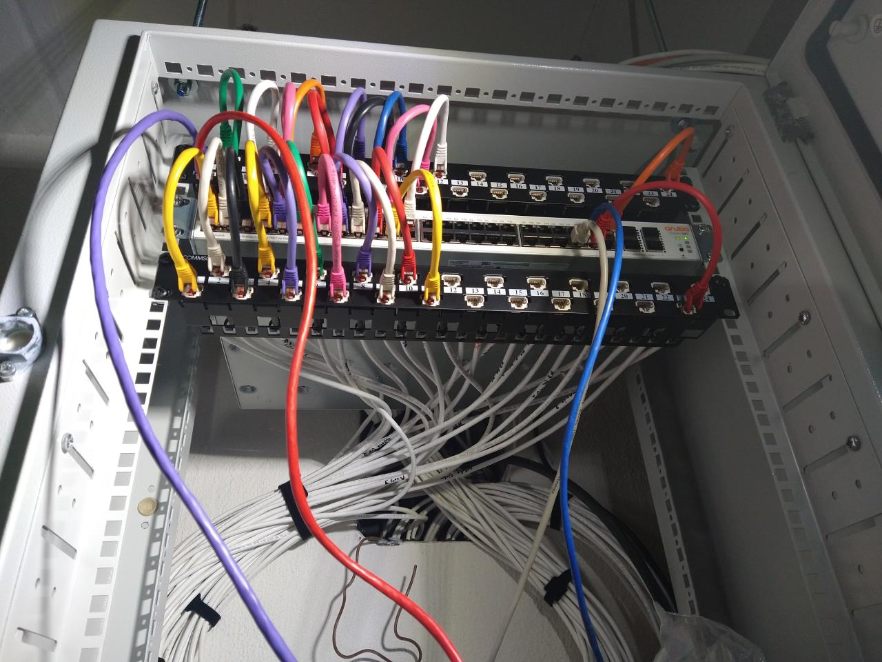

Habs grade abgezählt - ich hab 11 Anschlüsse im Büro (also 11 LAN Kabel zum Switch)... 🙈

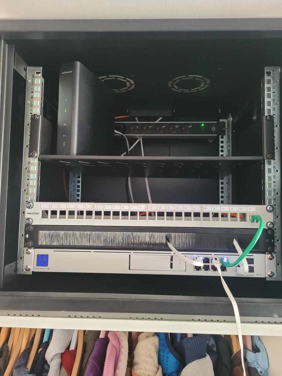

So sieht das Setup bei mir vorläufig aus... da kommt dann noch irgendwann wenn mir der Platz ausgeht ein extra Switch dazu.
Router ist gebridged,  geht direkt in die Dreammachine.
Kleiner Netzwerkschrank ist empfehlenswert damit nicht alles herumfliegt... Bei mir ist alles noch ziemlich provisorisch, bisher hängen 2 AP und die Lüftung dran. Irgendwann ist das ganze Switchpanel voll vielleicht 😆

ds50 schrieb: Habs grade abgezählt - ich hab 11 Anschlüsse im Büro (also 11 LAN Kabel zum Switch)... 🙈
Bitte was habt's ihr alle zu Hause laufen??? 🤣
Dann warst du schlauer als ich 😄 ...ich habe 4 Netzwerkdosen gemacht und würde mehr brauchen. Im Wohnzimmer waren die 4 auch zu wenig, da habe ich mir bereits mit einen Hub aushelfen müssen.🙊

Insgesamt hab ich um die 51 LAN Kabel im Netzwerkschrank - bei weitem nicht alle angeschlossen, aber hoffentlich immer genug, wenn man denn eines braucht.
2023/20231222168714.jpg
Das da in der Mitte ist mein Switch. 😉 (Noch etwas im provisorischem Stadium)
