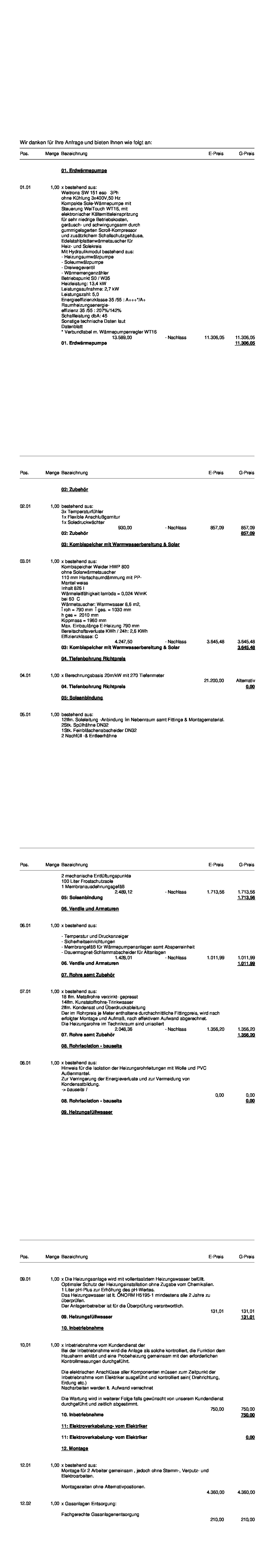

15.12.2023  (#77)
Gerade das erste Angebot bekommen für erdwärme. 30000€ inkl. MwSt, aber ohne Bohrung, da steht ein Richtpreis von ca. 21000€ dabei 😱
  •  Ulairi
15.12.2023  (#78)
Destroent schrieb: Gerade das erste Angebot bekommen für erdwärme. 30000€ inkl. MwSt
Das muss aber eine goldene Wärmepumpe sein.
  •  Destroent
15.12.2023  (#79)
Ich werde versuchen das Angebot etwas zu bearbeiten, damit man nicht sieht von wem es ist und vielleicht schaff ich es das reinzustellen
  •  Ulairi
15.12.2023  (#80)
Name und Adresse ausschwärzen und her mit dem Angebot 😄
  •  Destroent
15.12.2023  (#81)
2023/2023121584098.jpg
