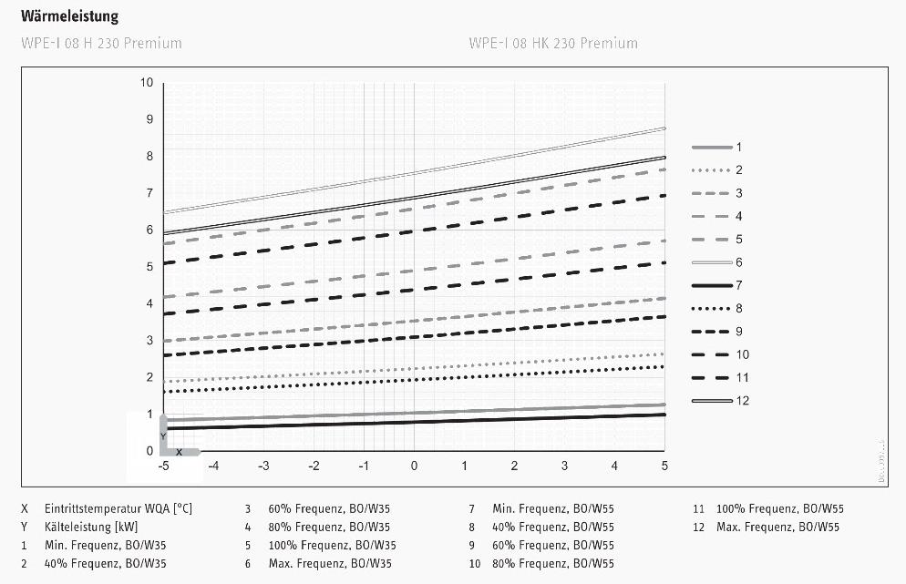

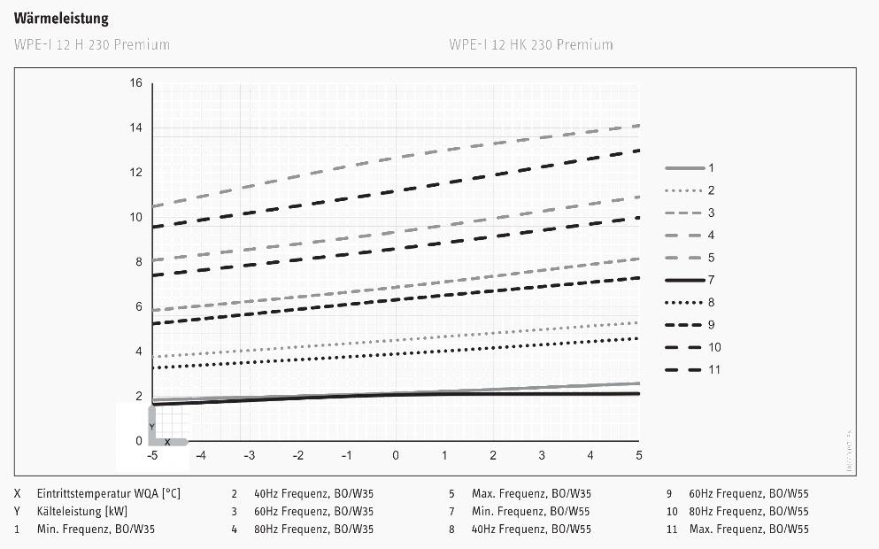

Da die Ängste meiner Mitmenschen bzgl. TB keine Diskussion anregen, will ich die Stiebel Datenblätter nicht vorenthalten.
2024/20240215518299.png
2024/20240215993797.png
  •  TheSeeker
15.2.2024  (#316)
Destroent schrieb: Stiebel Datenblätter nicht vorenthalten.
Top und vielen Dank!
Das bedeutet, sollte die Kronoterm Etera S tatsächlich minimal auf 3 kW  kommen, wäre die 12er Stiebel Eltron von der Modulationsgrenze sogar interessant. Schade, dass das Datenblatt bei 5° endet. Mit ca. 8,5 kW Heizlast, aber leider zwischen 45 - 50° Vorlauf würde mich die 08er sehr reizen. Zur Not kann man den Keller js kalt schalten und den Heizstab für das Delta verwenden. Schade, dass es auf dem Niveau keine 9er gibt!
Kannst du vielleicht abschätzen wie hoch der Aufpreis Kronoterm S vs. Stiebel 12er ist?

sixmich schrieb: Aufpreis kann ich dir nicht sagen, allerdings kostet die 12er Stiebel mit PC ca. 16k inkl. Steuer und ohne PC kanpp über 14k.
Danke! Das wären ca. 1000 € brutto mehr als die Etera M. Die 08er wird vermutlich noch ein wenig günstiger sein.
Da müsste ich die Tiefenbohrung so auslegen, dass sie kaum unter 5° kommt und/oder mir einen kleinen Kachelofen besorgen, wenn der Heizstab zu oft brennen sollte😃
