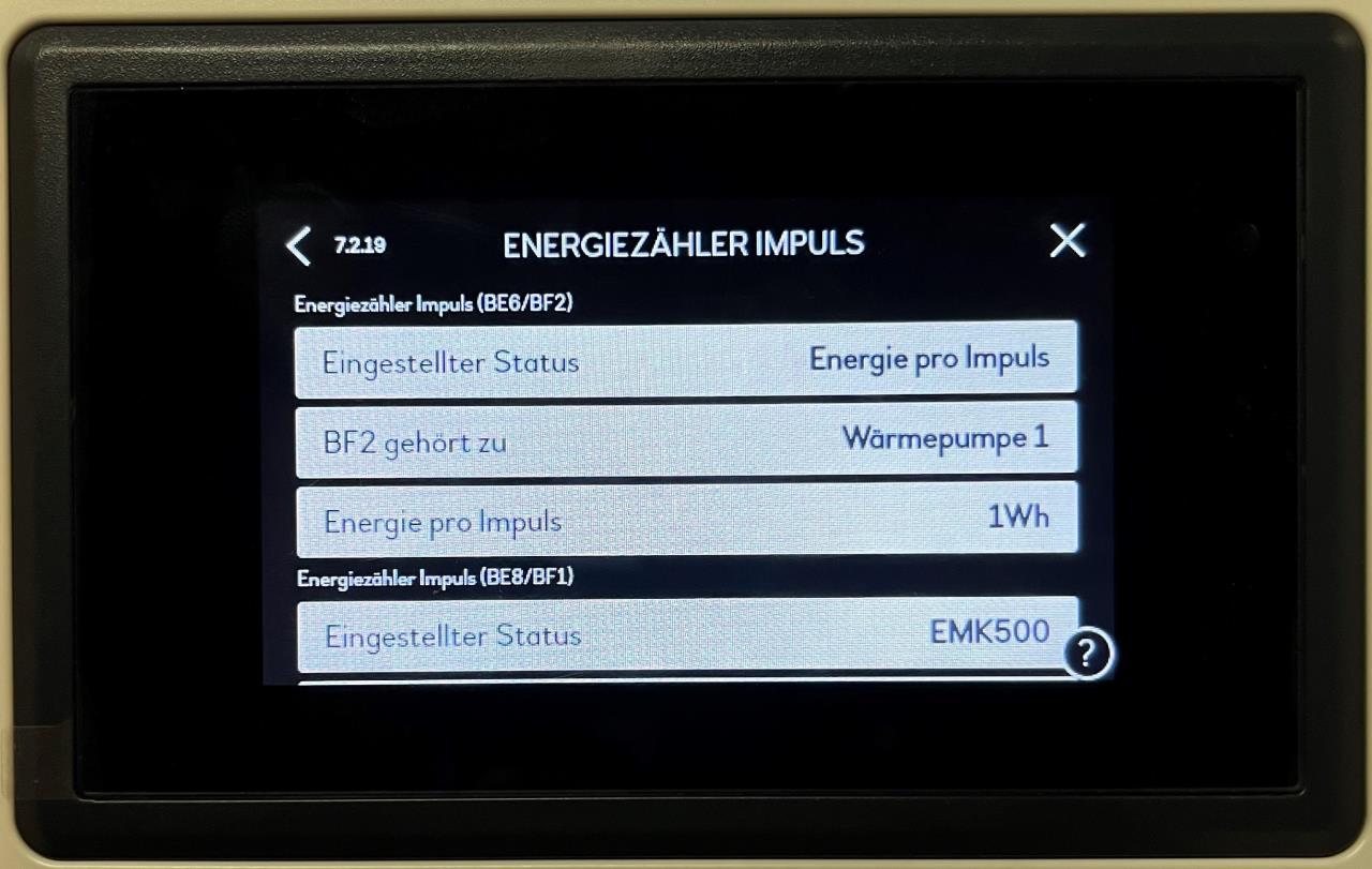

Guten morgen zusammen,
ich habe letzte Woche meine SMO S40 auf Update 2.23.4 geupdatet.
Seit dem zeigt der Wärmemengenzähler zu hohe Werte an. Im Diagramm kann man schön sehen, dass genau nach dem Update die Werte nicht mehr stimmen, bzw. zu schnell ansteigen.
Glaube nicht, dass ich durch das Update einen COP von über 10 habe 🤣
2023/20231204224702.jpg
Einstellung habe ich schon geprüft. Hinterlegt ist EMK500 und die kw pro Impuls sind auch gleicht geblieben.. Die Anlage für 10 Min stromlos machen, hat leider auch keine Änderung gebracht...
Jemand eine Idee, oder evtl. das selbe Problem ?

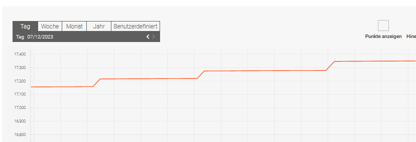

Bei mir ist es das gleiche seit dem Update auf 2.23.4
Anlage S2125 mit SMO S40 und EMK500
Mir ist aufgefallen dass der großer Sprung des Wärmemengenzählers immer beim Enteisen der Wärmepumpe passiert!
2023/20231207114562.png
  •  noma
7.12.2023  (#4)

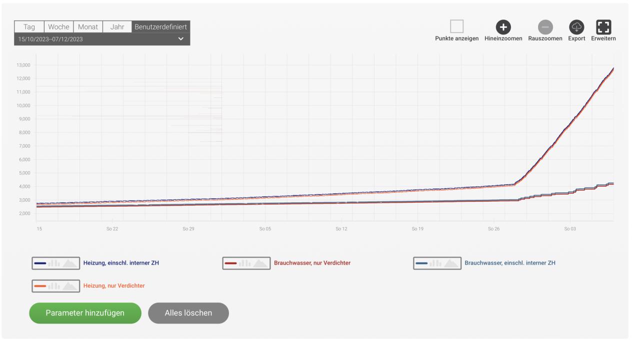

Spannend, das ist bei mir auch so. Die Sprünge im WMZ Heizung passieren immer gleichzeitig zur Enteisung. Jeder Sprung bringt 50-70 kWh zusätzlich auf die Uhr.
Beim Warmwasser stimmt allerdings auch etwas nicht. Die Sprünge sind korreliert mit der WW WW [Warmwasser]-Bereitung, allerdings sieht man nach dem Software-Upgrade ebenfalls eine klare Änderung in der Steigung.
2023/20231207825271.png
Das Update habe ich am 27.11. durchgeführt. Danach gehen beide Kurven steil....

Da bin ich ja zumindest mal froh, nicht alleine zu sein.. Schon traurig das da vom Support nichts kommt. Damit zerstört Nibe ja bei allen mit dem Update die SCOP Berechnung. Zumindest wäre mir nichts bekannt, wie man die Werte manuell wieder korrigieren kann..
@BedaHa
Hier meine Einstellungen:
2023/2023120853785.jpg
Gruß,
Thomas
