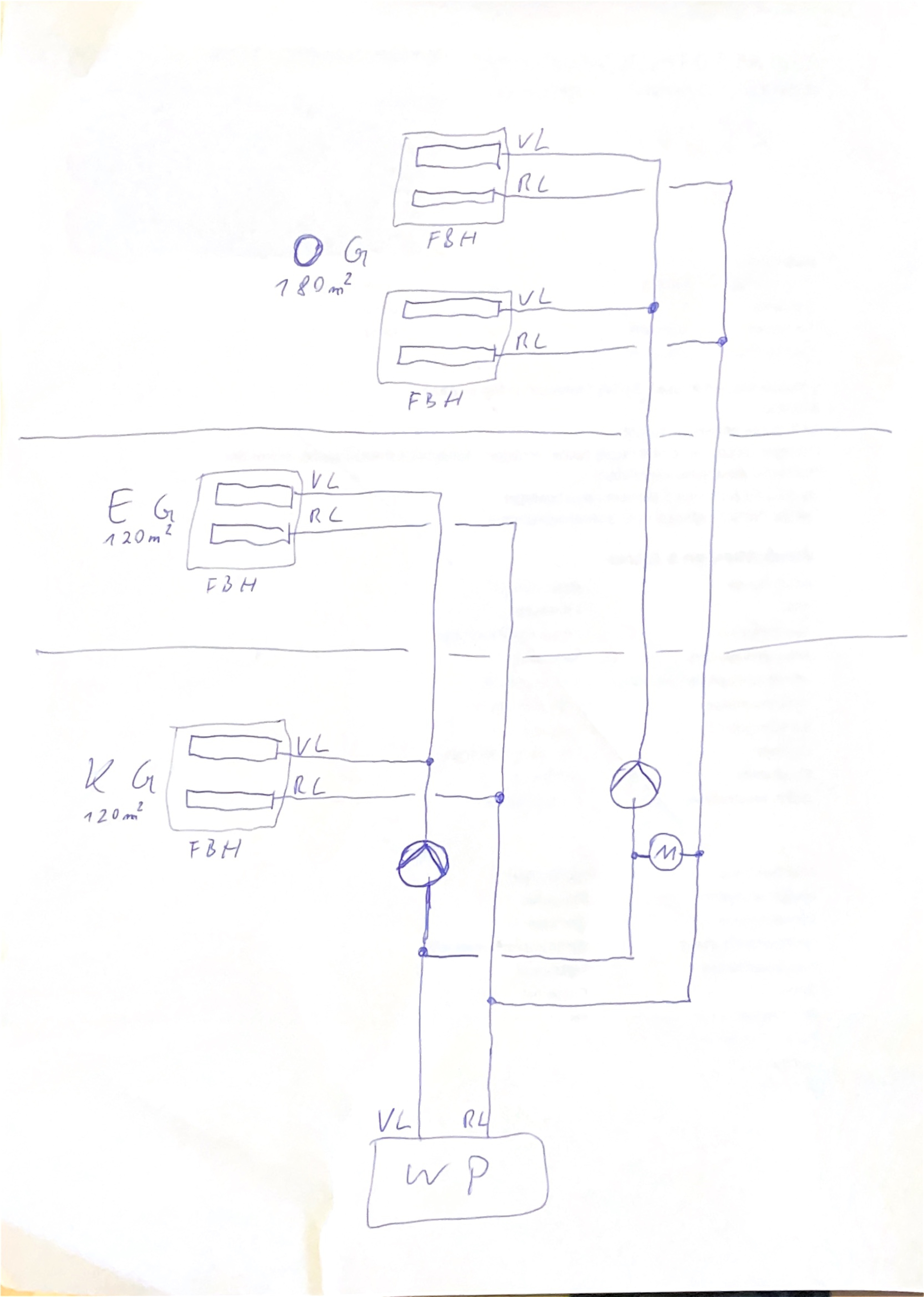

Ich war erstaunt, dass die Heizung 4 Takte pro h machte. Takte sind zum Teil unter 10 min. – dann 10 min Pause und wieder….
Aufbau meiner Heizungsanlage - siehe Anhang
Nach einigem einlesen hier war mir klar: die WP WP [Wärmepumpe] taktet weil sie die Wärme nicht los wird… (und was ich im Vorfeld alles mit dem Installateur abklären hätte müssen bzw. auf was ich bestehen hätte müssen….)

Aus Sicht der WP WP [Wärmepumpe] sind es zwei Heizkreise mit je separaten Heizkurven:
  • KG/EG
  • OG
Im OG wurden die FBH FBH [Fußbodenheizung] offensichtlich enger verlegt, da ich letzten Winter fürs OG eine flachere kurve fahren konnte als im EG/KG.
Der Einschaltimpuls für den Heiztakt kommt fast immer vom HK1, folglich ist der Mischer OG auch sehr oft weniger als 50% zu – dies reicht dann auch aus, um es im OG behaglich zu temperieren.

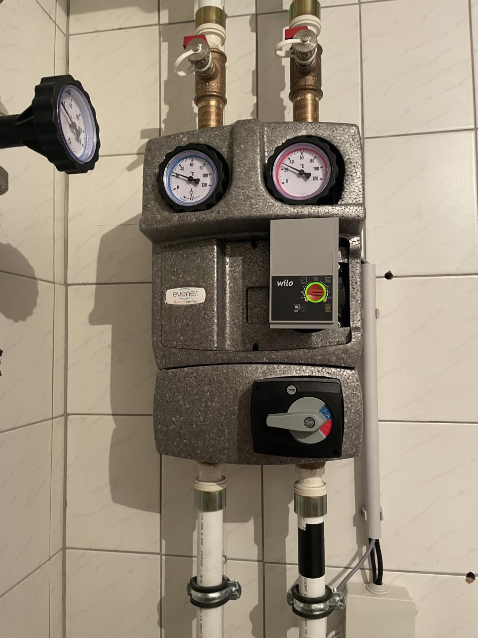

Ist da wirklich ein Mischer verbaut oder ist das ein hydraulische Weiche (was ich eher vermute). Eigentlich müssten der Mischer/hydraulische Weiche raus sowie auf eine UWP (wenn diese nicht sowieso in der WP WP [Wärmepumpe] verbaur ist) reduziert.
  •  JoeSi
19.11.2023  (#2)
2023/20231119521386.jpg
Ich hätte Mischer dazu gesagt, weiß aber auch nicht wie eine hydr. Weiche aussieht 🫢
Also würdest du aus zwei Heizkreise auch einen machen?
Da die beiden Pumpen sowieso immer parallel angesteuert werden, macht den Umbau auf "1 Pumpe für alles" obsolet, oder? - einfach Mischer 100% auf, beide Heizkurven angleichen und dann die Durchflüsse über Rücklaufkick anpassen.  - was eine Weile dauern wird bei geschätzt 40 Heizkreise 🙄
