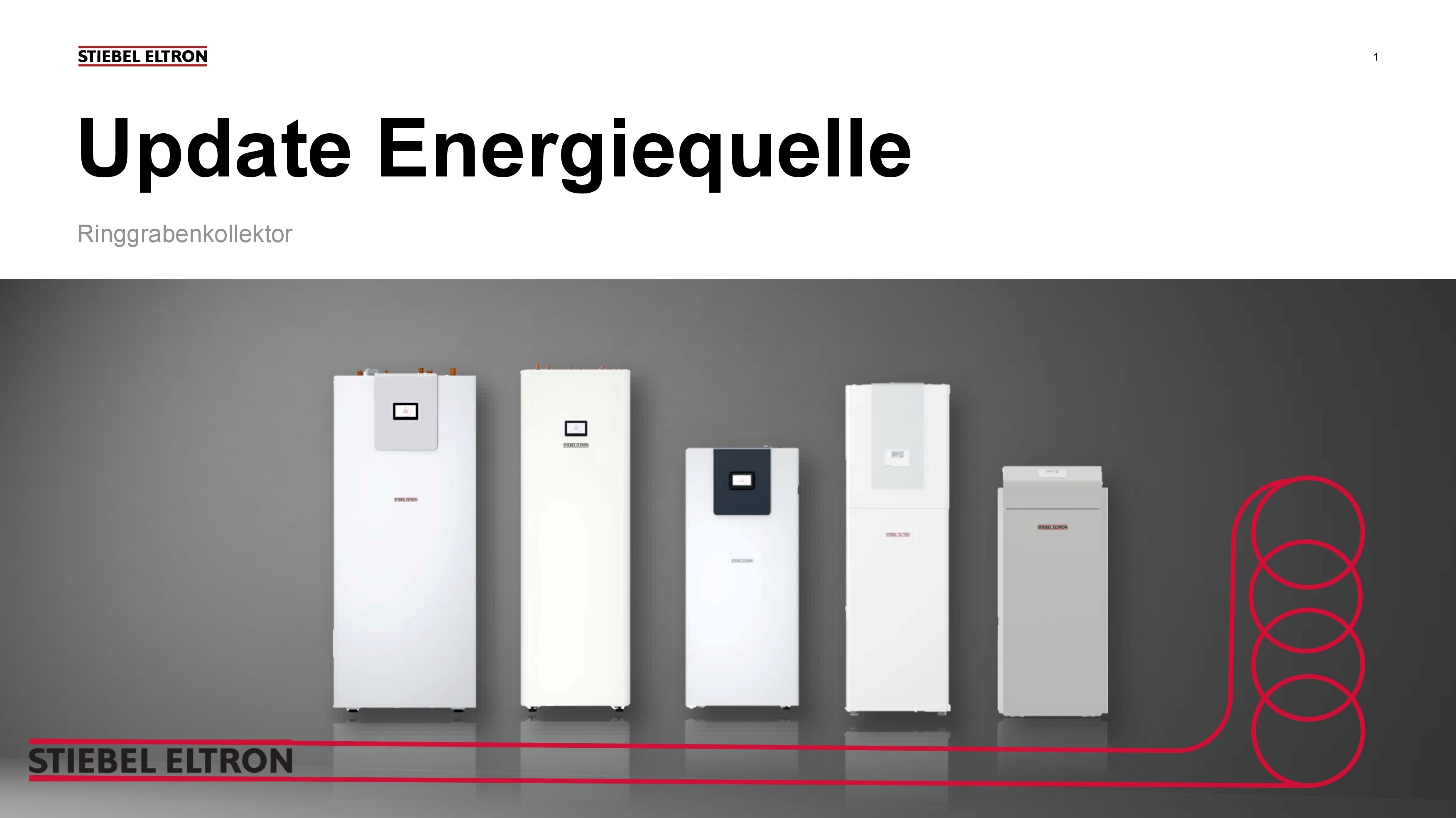

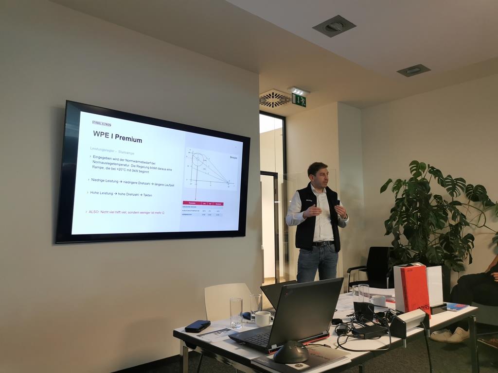

und weiter mit unserem top5 benchmarking, das finale gehört Stiebel-Eltron...
für mich aktuell wohl unter den sehr guten die besten solemaschinen am markt mit einer großartigen leistungsabstufung und systemtechnik.
was mich dabei wirklich beeindruckt: jeder hersteller hat stärken & schwächen...
hier habe ich die schwächen noch nicht gefunden. Stiebel war von urzeiten wo noch am zweiten sole-temp-sensor gespart wurde bei mir weit unter dem radar. ich habe dann eine promianlage mit RGK RGK [Ringgrabenkollektor] umgesetzt, bei der der bauherr - der eine leitende technische funktion im österreichischen wp-verband hat - sich gegen den ehemaligen forenliebling und für die Stiebel entschieden hat. dadurch bin ich auf die maschine aufmerksam geworden. damals waren die R454 geräte der Premium serie ziemlich neu. ich hab dann monitorings von der anlage gesehen die mich schwer beeindruckt haben: tolle effizienz und ein super laufverhalten. out-of-the-box ohne das jemand an der anlage geschraubt hatte.
die kollegen dort haben mir ganz stolz erzählt daß sie 3 maschinen haben die für den einrohrkollektor geeignet sind. demnächst 4...
und das ihre wärmepumpen innenaufgestellt ohne kurbelgehäuseheizung laufen, weil diese thermostatisch gesteuert erst bei einstelligen temperaturen anspringt.
und daß die regelgröße frei aus vor-und rücklauf parametriert werden kann. so kann man heizkörper nach vorlauf fahren, aber eine BKA BKA [Betonkernaktivierung] wie einen speicher nach rücklauf gezielt laden/entladen.
wir haben dann ende letzten jahres einen großen Herren-der-ringe workshop in Wien im Dekarbonisierungscenter abgehalten, bei dem der reglerworkshop und die toolbox zur bivalenz- und schallauslegung von wärmepumpen wohl alle umgehauen hat. das ist wirklich next level...

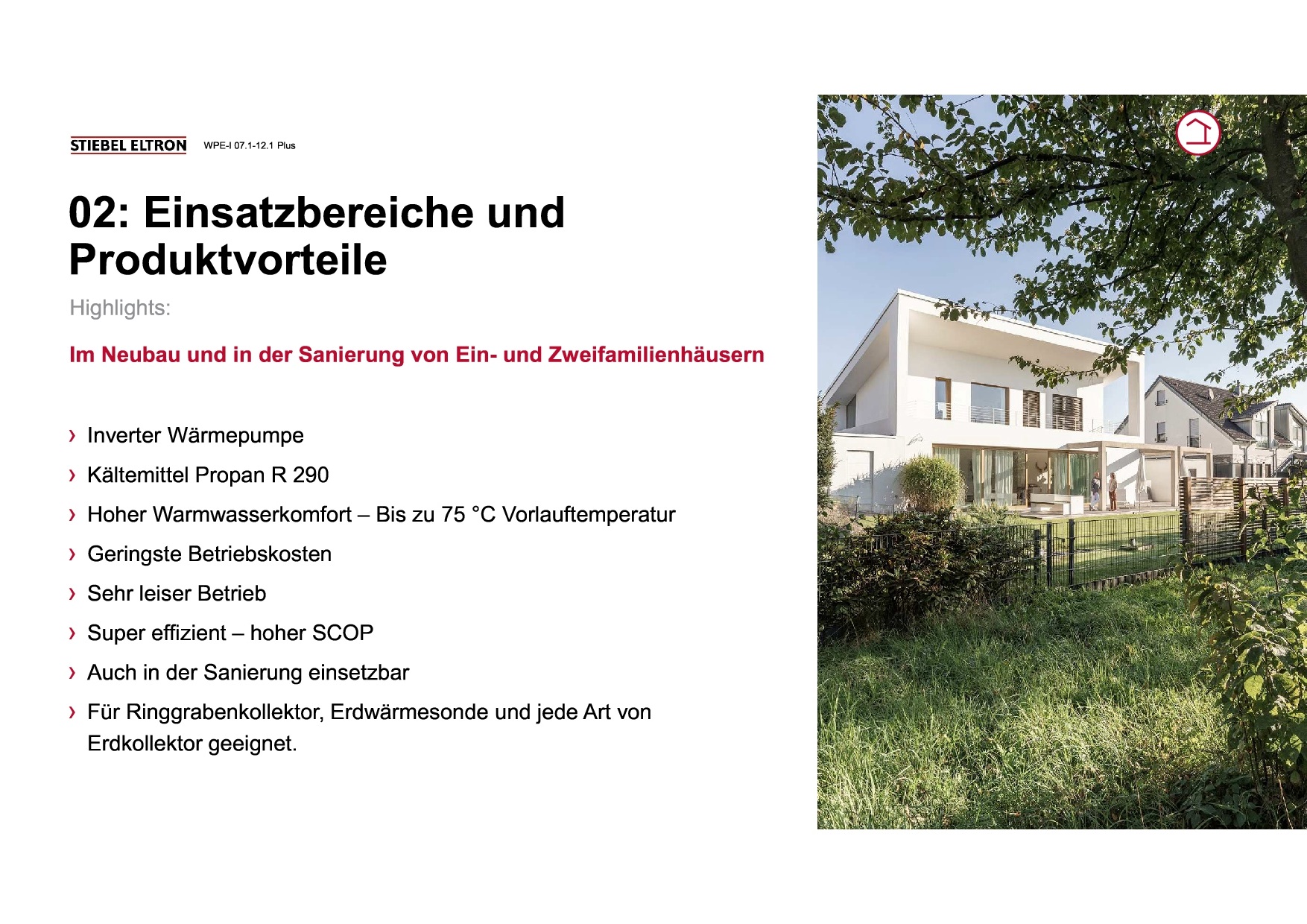

die morgen eine innenaufgestellte Propan/Sole wp präsentieren werden, aus schwedischer entwicklung & fertigung, mit lüftungskonzept und skaliertem preis. die neue plus serie wird also spürbar günstiger als die bisherige premium.
das ganze kommt von der tochter Thermia, dem schwedischen wp-pionier, die am längsten in Europa wp bauen.
das lüftungskonzept ermöglicht volle kältemittelfüllmengen. dazu wird in der wp ein gekapseltes gehäuse umgesetzt das mit einem lüftungsrohr rausgeführt wird. drinnen sitzt ein gassensor, der bei anschlag einen ventilator schaltet. das ganze aktiviert sich also wie eine sicherung nur im schadensfall, der ventilator läuft nicht 24/7. die betriebssicherheit wird durch zyklischen selbsttest sichergestellt.
durch die großen stückzahlen der skalierten produktion wird jetzt auch die preisspirale gebrochen und erstmals eine trendumkehr gesetzt. die neue maschine ist spürbar günstiger als der zwilling. und das schöne ist: beide bleiben im programm...

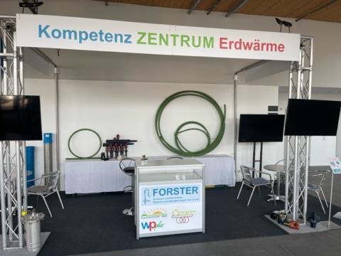

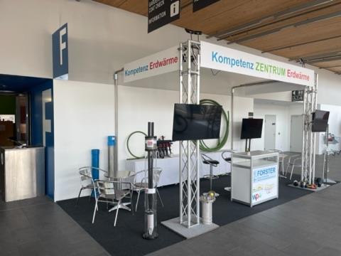

am wochenende haben wir aufgebaut...
2025/20250304910726.jpg
2025/20250304252025.jpg
... jetzt steht der stand
2025/20250304526091.jpg
2025/20250304705870.jpg
das programm ist heftig...

dyarne schrieb: ... jetzt steht der stand
Ich weiß, das ist Querulieren auf hohem Niveau, aber a paar Haribo-Gummischlangen in grün und in Slinkyform als Giveaways wären ned zu viel verlangt, macht Kinder und Erwachsene und (zukünftige) RGK Besitzer froh .......
