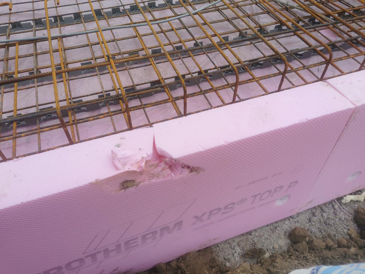

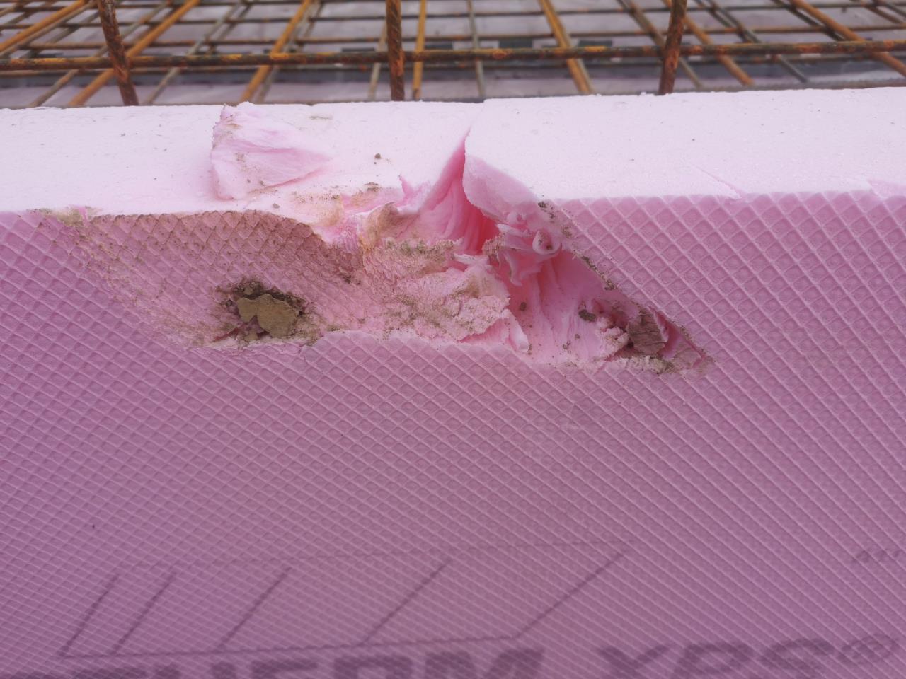

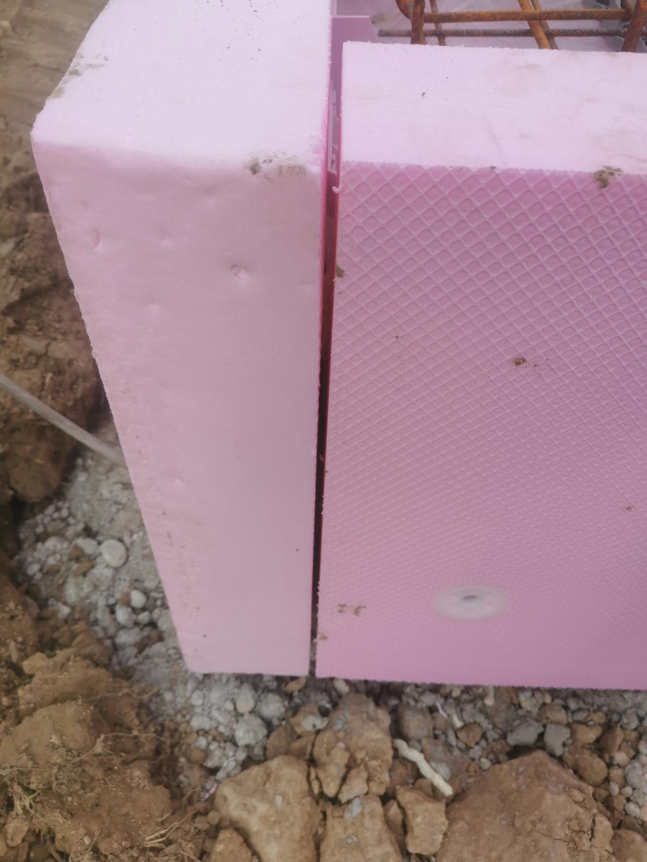

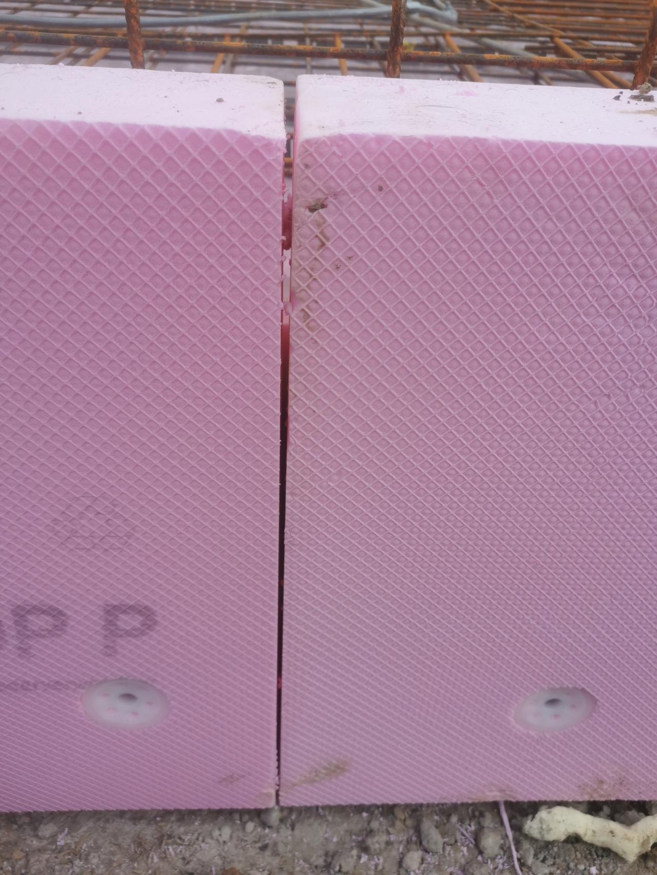

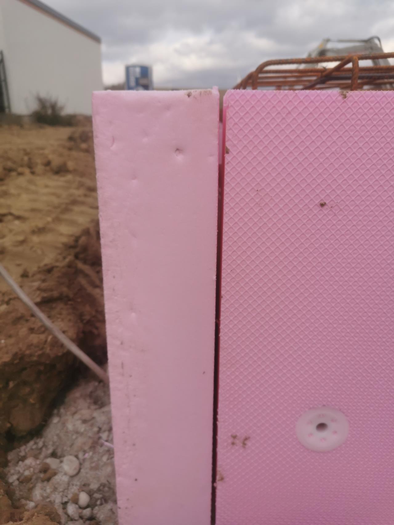

Sind diese Spalten zwischen der Perimeterdämmung ok? Ca. 7mm
An einer Stelle dürfte der Bagger dagebengefahren sein. Was macht man hier nun?
An die Platte kommt dann zum Schluss Schotter dran.
Danke euch, Lalo

Das wo der Bagger dran ist einfach lassen. Die Perimeterdämmplatten musst sowieso später spachteln und abdichten.
Bei den Spalt würd ich einfach PU-Schaum reingeben, und wird sowieso später gespachtelt.

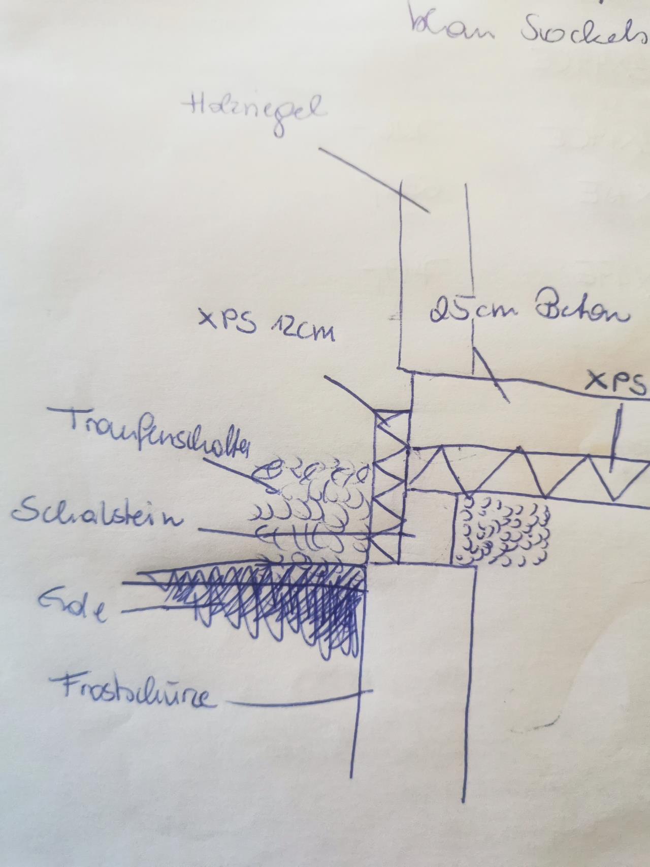

Ok, wo gehört die senkrechte Abdichtung genau hin?
Kannst du mir das einzeichnen bitte?

Danke dir.
Was meinst du damit genau?

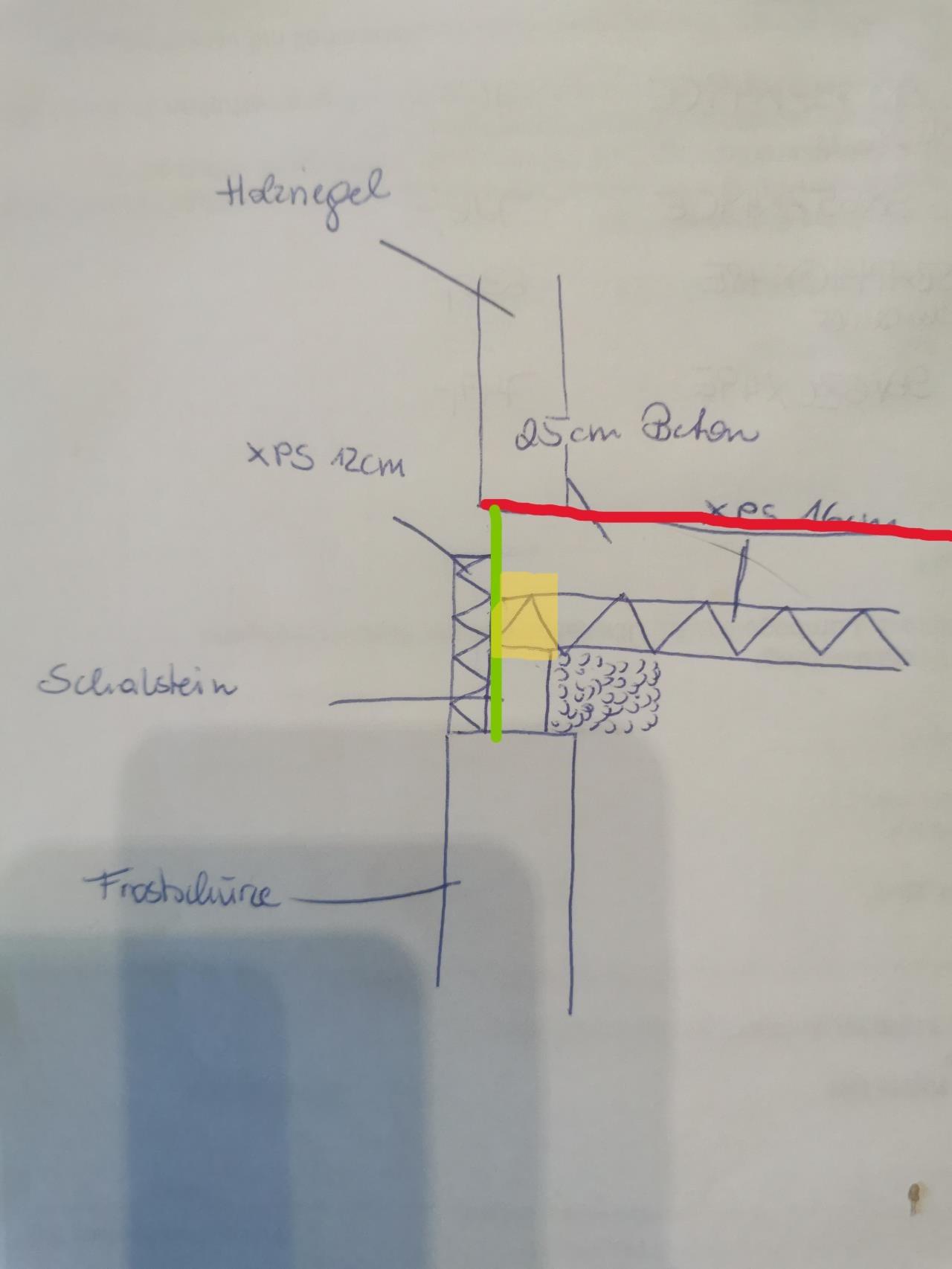

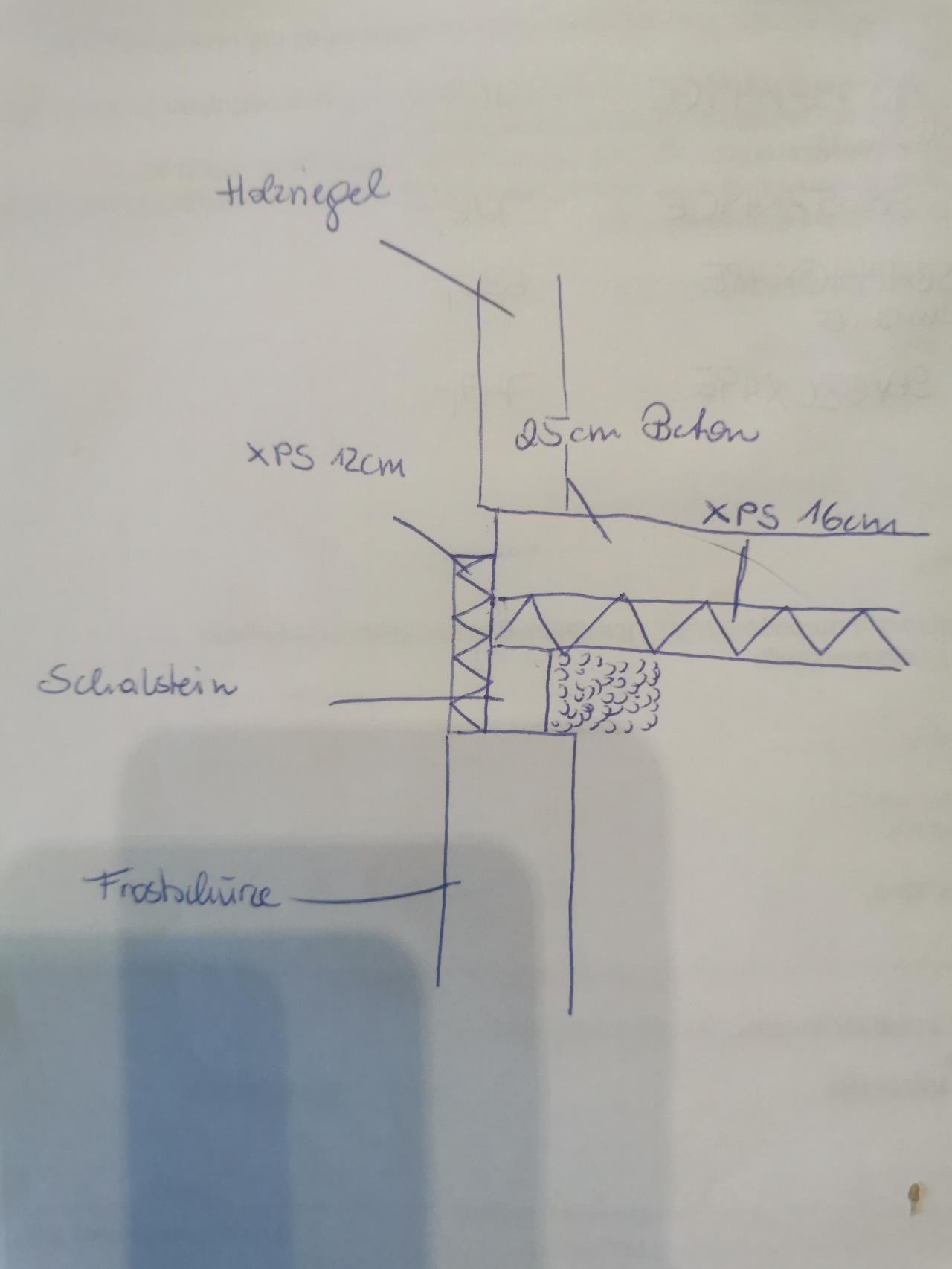

  •  DrShouter
10.11.2023  (#11)

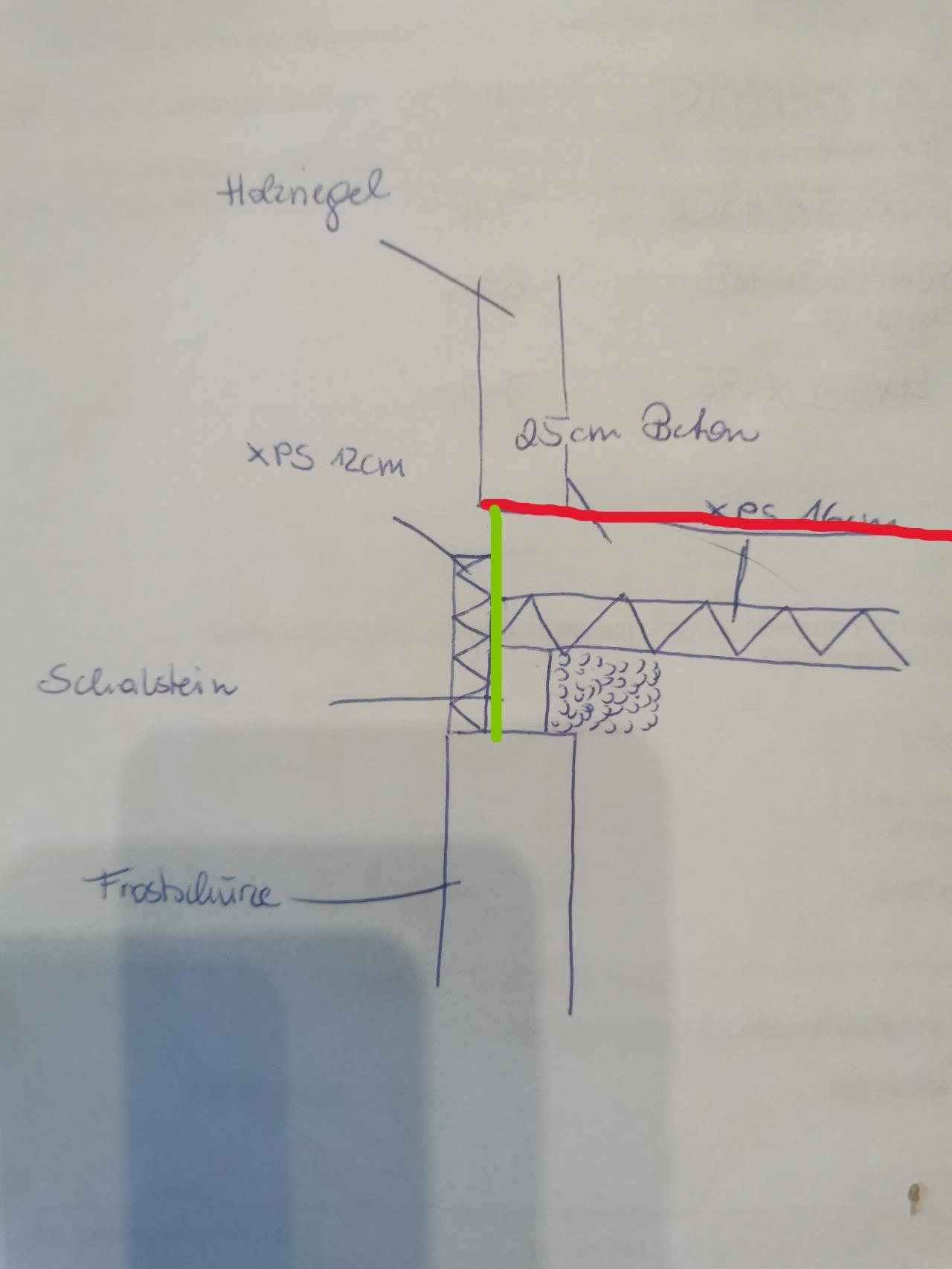

2023/20231110729179.jpg
rot = Flämmen
grün = Flämmen oder 2K Bitumenanstrich
Ist das bei dir wirklich so ausgeführt worden wie in der Zeichnung? Glaube ich nicht - die Bodenplatte und der Schalstein/Frostschürze/Streifendundament wären durch das XPS getrennt - das macht keinen Sinn. Normal gehört an der gelben Stelle noch ein Schalstein rein. XPS ist nicht zur Lastabtragung geeignet.
2023/2023111066666.jpg
So wie in deiner Zeichnung wäre es eine Kombi aus klassischer Frostschürze und schwimmender gedämmtet Bodenplatte. Kenne ich so überhaupt nicht.

Doch, es ist so. Schalstein und Bodenplatte sind durch 16 cm Austrotherm XPS Top 50SF getrennt.
Hausbau Firma macht dann ca. 8-10 vertikal über die rausschauende Bopla eine winddichte Abdichtung mit SIGA Fentrim 2.
Ist SIGA Fentrim 2 eine Bauwerksabdichtung, so wie wir sie hier brauchen?

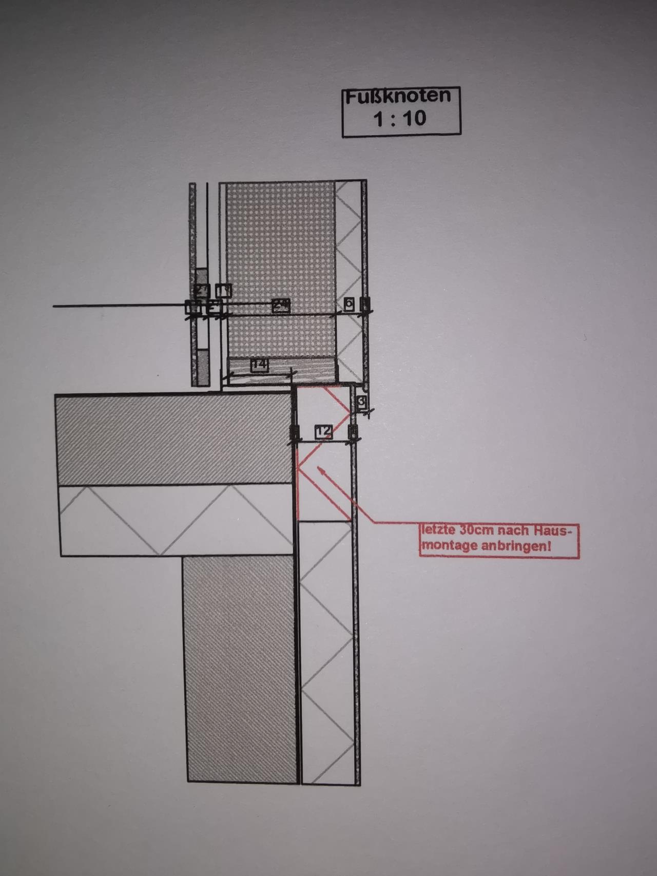

Hier ein Foto von unserem Ausführungsplan.
2023/20231110104700.jpg
10.11.2023  (#14)
Da steht ja am Plan schon dass das XPS nicht die Schalung sein soll sondern erst nach der Montage befestigt werden soll...
Passen also Plan und Ausführung nicht zusammen.

10.11.2023  (#18)
DrShouter schrieb:
Thermisch e super. Führt halt die Frostschürze ad absurdum 😅
Kannst du mir das bitte erklären, was du damit meinst?

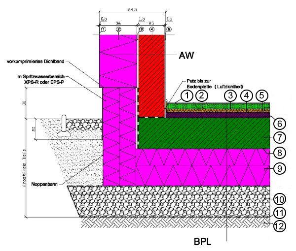

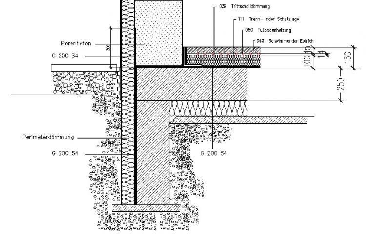

Frostschürze "klassisch":
2023/20231110103265.jpg
Gedämmte / schwimmende Bodenplatte / Schwedenplatte:
2023/2023111090921.jpg
(in dieser Abbildung hast du auch schön die senkrechte Abdichtung eingezeichnet - schwarz/weiss strichliert)
Du hast eine Mischung aus beiden - schadet nicht - bringt aber auch nix. Kostet nur mehr.
Das Problem der Abdichtung bleibt jedoch. Das XPS kannst du nachm betonieren wieder runterreissen - abdichten - und dann wieder raufpicken.
