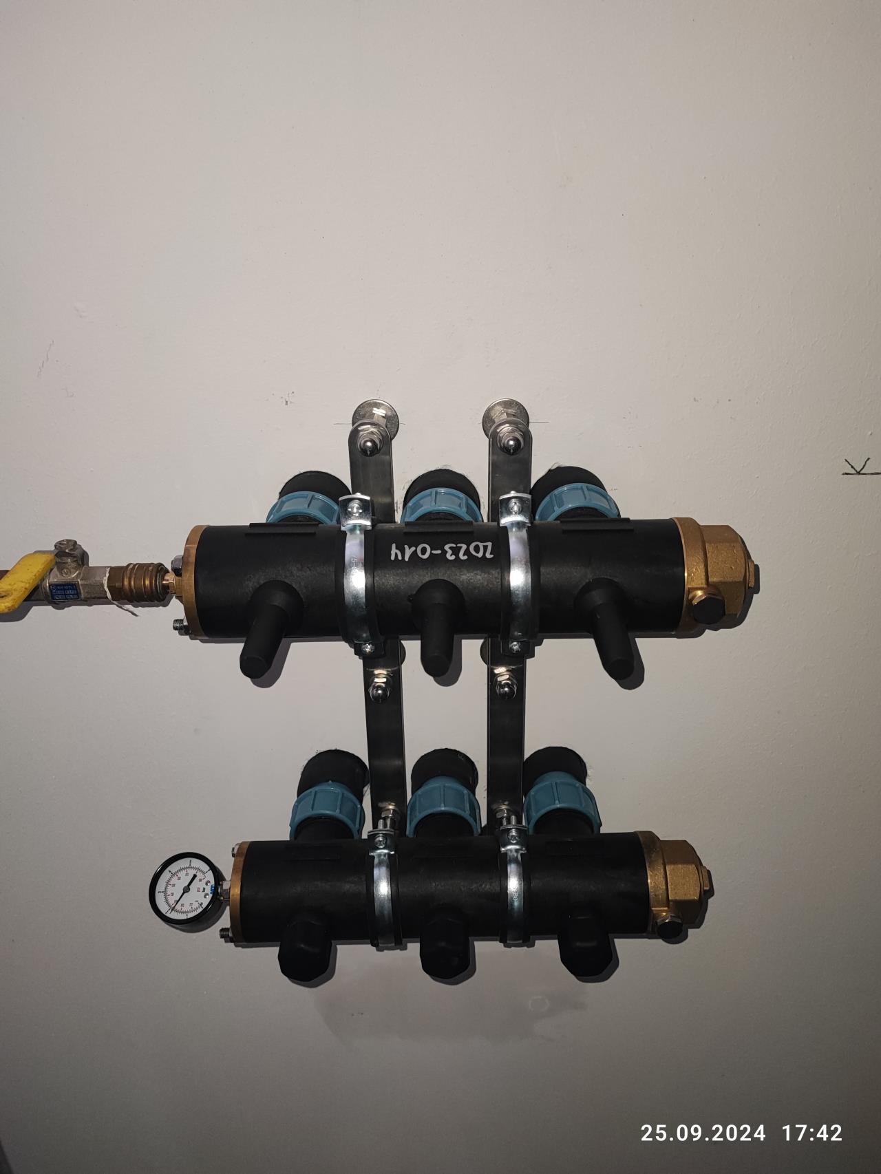

Heute mal eine gute Nachricht, mein RGK RGK [Ringgrabenkollektor] ist bereit zum Anschluss der Nibe! Nächste Woche soll befüllt werden :)
Hatte die Tage mit Luft abgedrückt und über 24h 0,2 Bar verloren... Rohr dehnt sich aus dachte ich mir. Etwas Mulmig war mir aber schon 🫣 Dann hats mir keine Ruhe gelassen und ich konnte mit dem Lecksuchspray tatsächlich kleine Bläschen am Manometer ausmachen, einmal nachgezogen und nun über 24h fix bei 1,8 bar 🎉 Ich denke das passt 😁
26.9.2024  (#164)
Da is alles in bester Ordnung, einfüllen, lange Spülen und zwar alle Kreise einzeln bis luftfrei.

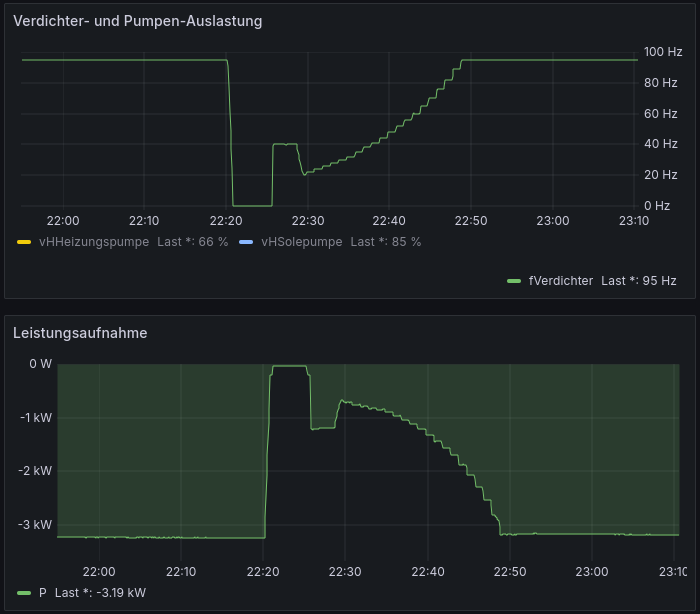

Thema 12h-Zwangs Takt:
Nibe hat bei der S1156 leider einen Software-gesteuerten Zwangs Takt alle 12h eingebaut. Nach mehreren Anfragen wurde mir das vom Chef der Support-Truppe auch bestätigt.
Dieser Takt hat für den Kunden selbstverständlich nur Nachteile:
 - Takt
 - verminderter COP
 - Nibe-Gradminuten-Aufhohljagt
 - weniger Verfügbare Leistung (Es dauert 28Minuten, bis die Pumpe wieder bei 95Hz ist...)
Bin wegen diese Themas ehrlich gesagt ein bisschen ärgerlich mit Nibe. Das wird nirgends kommuniziert, dass das so ist. Ist dieser Takt so oft wirklich nötig? Wieso braucht den die Konkurrenz nicht? Ist der in der SCOP-Berechnung mit drinne? Oder war der Laboraufenthalt vielleicht nach einem 8h-Arbeitstag vorbei?

  •  sixmich
21.10.2024  (#175)
 - Takt
 - verminderter COP
Ahaa....
Das erklärt meine unerklärlichen Verdichterstarts (https://www.energiesparhaus.at/forum-knv-1156-unerklaerliche-verdichterneustarts/80708)

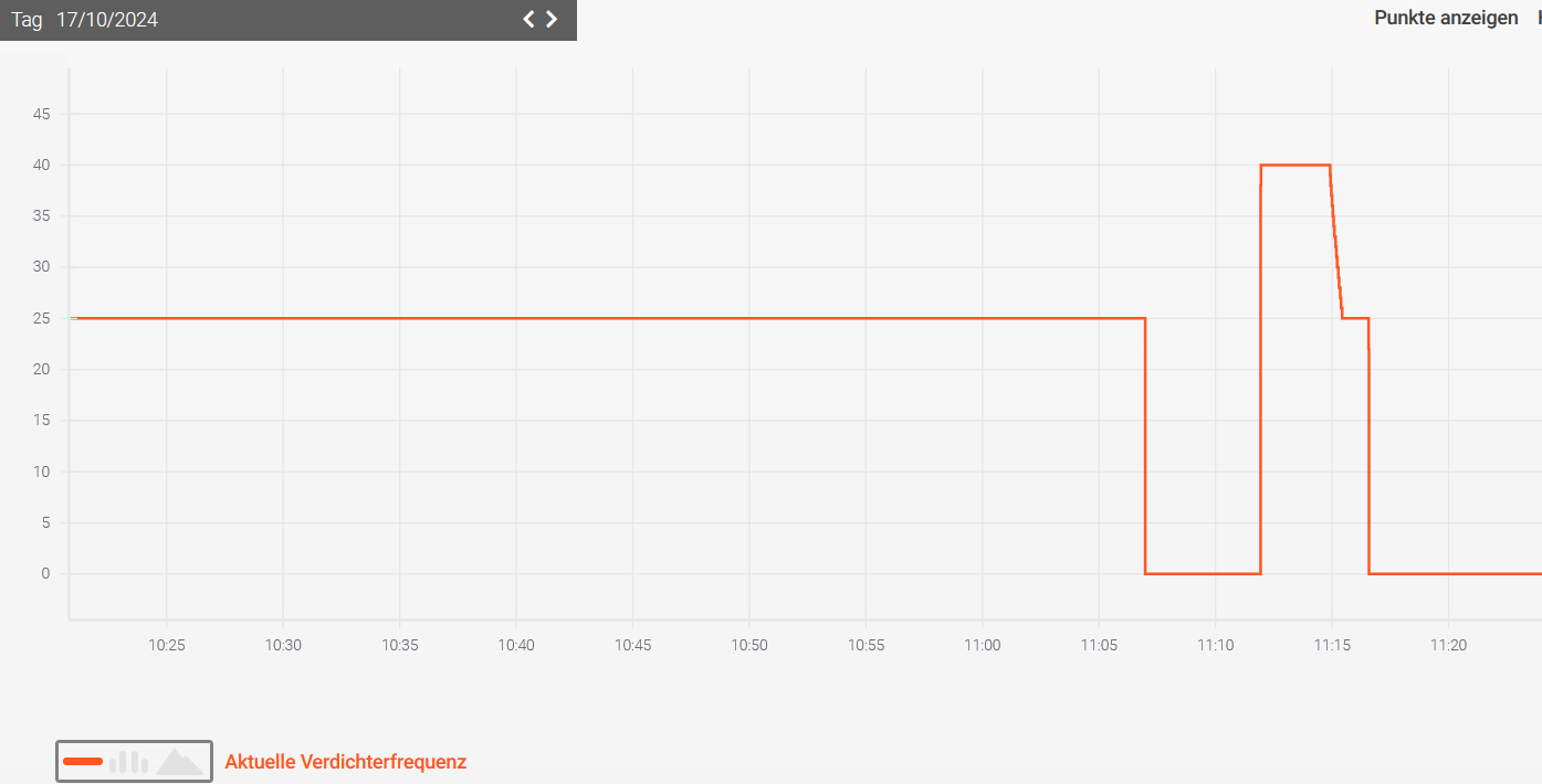

Weißst du warum das so gemacht wurde und ob man es deaktivieren kann?
  •  manuon
21.10.2024  (#176)

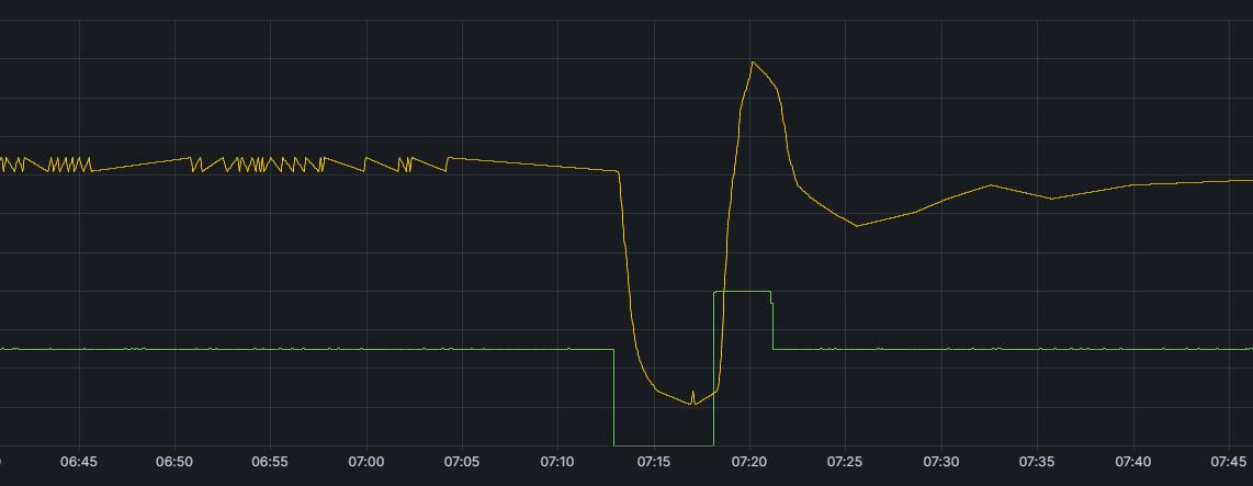

Hm, gerade meine Logs gecheckt, habe leider genau das gleiche :(
Exakt nach 12h Verdichter aus und wieder ein, läuft dann mit 40Hz an und geht dann wieder auf 25 Hz zurück..... blöd.

Die normale tun zumindest nicht so weh wie dieser:
2024/20241021255889.png
Wenn die Lebenszeit auf 120 000 Verdichterstarts ausgelegt ist, haben die täglichen Starts keine wirkliche Relevanz.
Allerdings wäre interessant, was der tatsächliche Hintergrund dieser Neustarts ist?!

Was mich jetzt aber schon verunsichert sind die "nur" 19,5l/min bei 2x DA32 a 300m und 100%.
Denn das klingt nicht nach viel.
Hier wäre ein Vergleich mit der 55er bei selben Soletemperaturen interessant.
  •  manuon
21.10.2024  (#180)
@sixmich
2024/20241021635386.png
Ja das tut wirklich weh. Das ist doch Murks...
Gibt möglicherweise schon einen guten Grund das man die Frequenz hin und wieder mal über einen bestimmten Wert hebt. Weiß leider nichtmehr genau wo ich das gehört hab, aber es gibt einen anderen Hersteller der das auch macht wegen der Schmierung des Verdichters. Da geht der aber nicht vorher aus, sondern die Frequenz fährt einfach kurz hoch und geht dann wieder runter. Das wäre schon wesentlich eleganter. Auch wenns nicht viel bringt, ich geh mich mal bei Nibe beschweren :D
@tempo85
Hab den Durchfluss soeben nochmal getestet, um sicher zu gehen das ich hier keine Flaschinformationen verteile :D
Bei 2x DN32 und 100% waren es just in diesem Moment 20,4l/min. Direkt am Durchflussmesser des SBK Verteilers abgelesen. Sole-Ein lag bei 12,8°C.
Zur Hydraulik:
Bei mir ist die Verrohrung zwischen Verteiler und WP WP [Wärmepumpe] in DN42 ausgeführt. Das sind ca. 2 Meter zur WP WP [Wärmepumpe] hin und 1 Meter von der WP WP [Wärmepumpe] zurück.
Habe aber auch ein paar Flaschenhälse. So ist der Filterkugelhan nur DN32 und ich habe einige 90 Grad Bögen verbaut um den externen Wärmetauscher für die passive Kühlung (einigermaßen optisch Ansprechend) dazwischen zu bekommen. Um den Wärmetauscher bypassen zu können sitzt außerdem ein DN32 Mischerventil auf dem Weg zur WP WP [Wärmepumpe] im Sole-Kreis. Alles in allem also nicht die perfekte Hydraulik.
