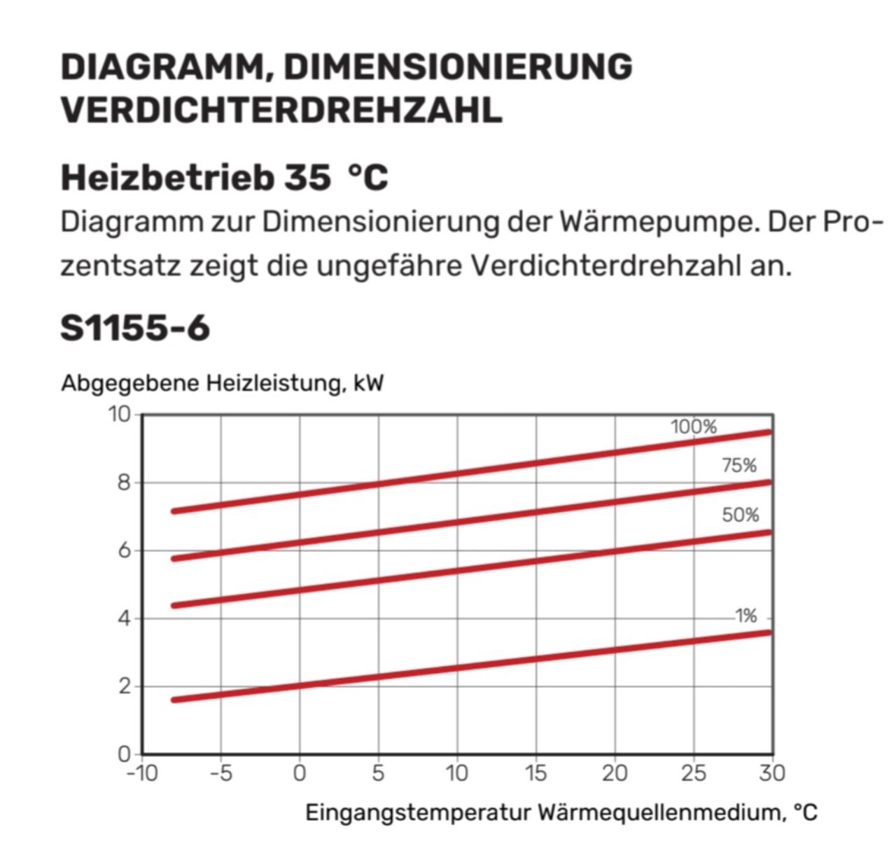

tempo85 schrieb: Ist auch bei der 55er so, zumindest laut Datenblatt (siehe #17).
Über die 55er gibts im Internet viele Erfahrungswerte.

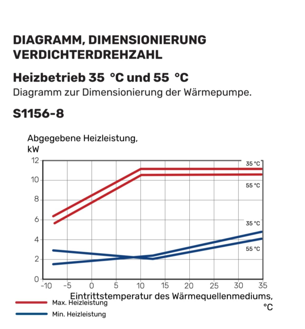

Allerdings zeigen die Maximalwerte der 1156, dass sie um ein gutes Stück von der Leistungsklasse nach oben gerutscht ist. Solange ich keine anderen Daten habe, beziehe ich mich auf die detaillierten Daten des Herstellers.
Die Grafik haben wir schon mehrfach durchgekaut. Mehrere Mails sind an KNV und Nibe gegangen und immer wird nur darauf verwiesen, man solle sich an das Diagramm oder dem Datenblatt halten. Auch wenn es große Unterschiede gibt.
Fakt ist: Die neue 1x56-08 hat mehr Heizleistung und wenn der Modulationsbereich nicht größer geworden ist, wird die min Leistung auch gestiegen sein.

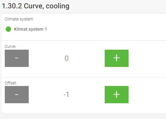

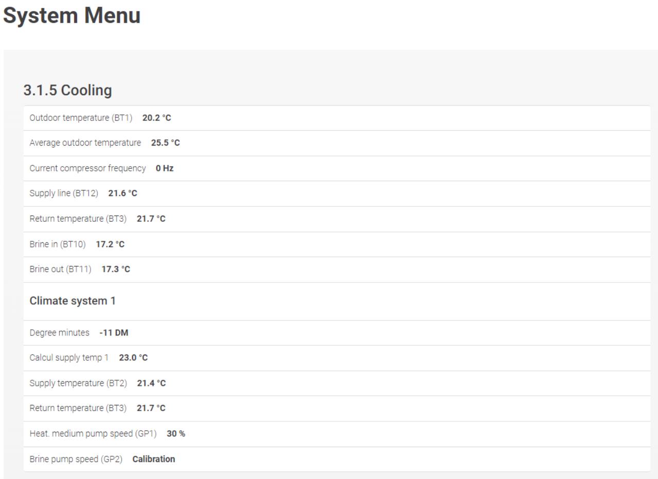

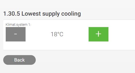

Erste Erfahrung: Heute früh war der Boden eiskalt. Anscheinend hat in der Nacht die Pumpe beschlossen zu kühlen. Ich habe es nicht geschafft nur das Cooling zu deaktiveren. Ich habe nun am Startbildschirm den "Smart" Assistenten verwendet und dort auf "Kühlung deaktiveren" geklickt. Als Meldung kam dann "Sie sind nun im manuellen Mode, Heizung und Kühlund wurde deaktiviert". Eigentlich wollte ich nur die Kühlung deaktivieren. Geht das? Wie habt ihr die Kühlung eingestellt? So hat es mir der Insti eingestellt.

  •  manuon
9.9.2024  (#141)
Leider habe ich noch keine Ahnung vom Nibe Menü, aber evtl. ist hier jemand im Thread der Klaus3000 bei seinem Problem schon Tipps aus den Erfahrungen mit dem Vorgänger geben kann. Bestenfalls dabei auch gleich mal schauen wie die maximale Spreizung bei Warmwasser ist und wie weit die minimal Leistung runter moduliert. Das würde uns bei der weiteren Hydraulikplanung für den Warmwasserspeicher helfen :D
