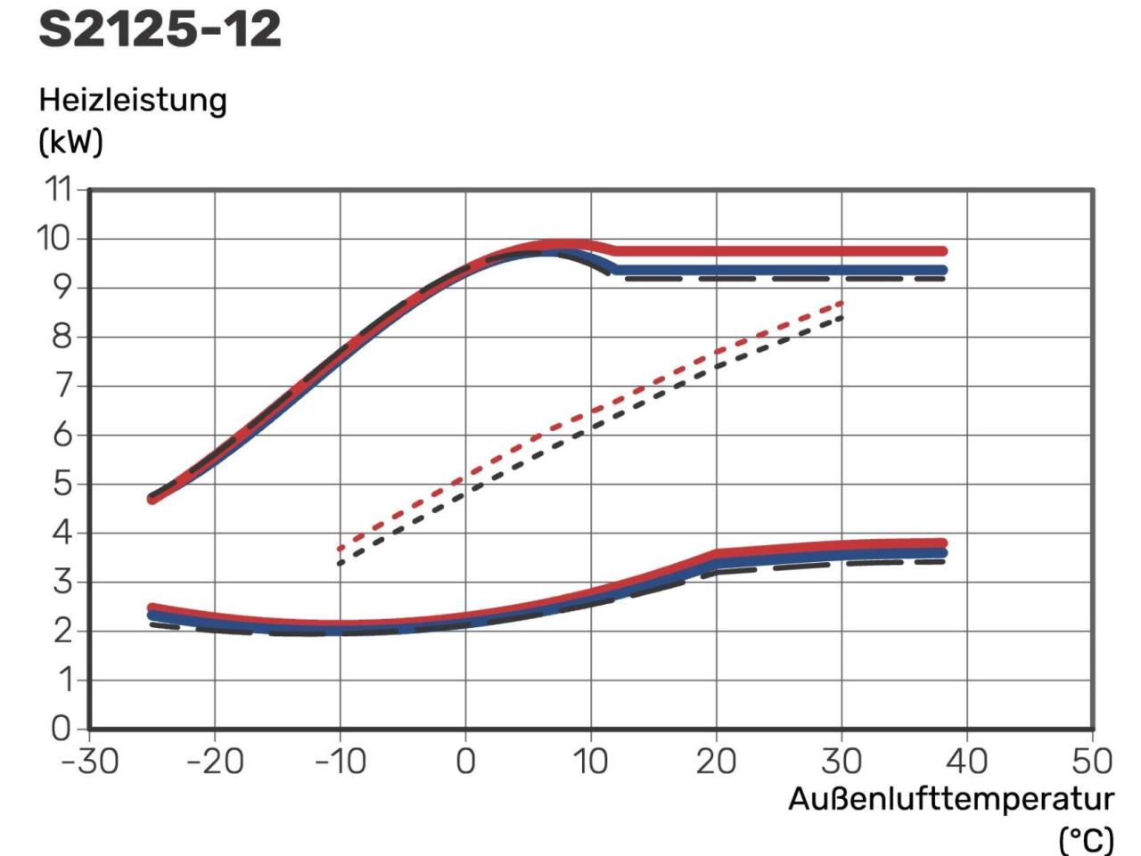

  •  Robert1994
31.10.2023  (#27)
Hier die Leistungsdiagramme
2023/20231031905175.png
2023/20231031556907.png
  •  tempo85

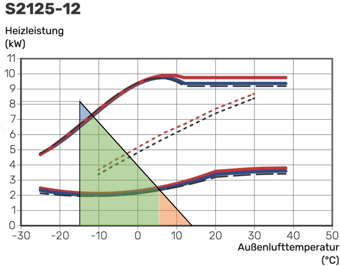

  •  stefano
3.11.2023  (#31)
Wenn man von der Heizlastabschätzung von 8,2 kW aus dem EA EA [Energieausweis] ausgeht, dann würde die 12er gar nicht so blöd sein.
2023/20231103284319.png
Blau = Heizstab (brauchst max. bei einigen Tagen arktischer Winter und ohne Sonneneinstrahlung am Stück, also praktisch nie)
Grün=Bereich den die WP WP [Wärmepumpe] abdeckt viel ohne takten zu müssen (vernünftige Anlagenplanung z.B. flow30 + optimierte WP WP [Wärmepumpe]-Einstellung vorrausgesetzt)
Rot=WP taktet
Die 8,2 kW würden sich noch um einiges drücken lassen, wenn man die Bauteile/therm. Hülle im Keller/Bereich Garage optimieren würde. Real sicherlich in Richtung 5-6 kW möglich. Leider hat die 8er keine bessere untere Leistungskurve 🙁

  •  Robert1994
3.11.2023  (#37)
stefano schrieb:
_aktuell/20231103284319.png
Kann mir wer das Leistungsdiagramm erklären - danke!
3.11.2023  (#38)
Robert1994 schrieb: Wie würde das Diagramm mit der 8er und 6kW ausschauen?
Da würde dann weniger getaktet werden oder nicht?
Leider nein, denn
stefano schrieb: Leider hat die 8er keine bessere untere Leistungskurve
Minimum 2kW haben leider beide.
3.11.2023  (#39)
es steckt in beiden der gleiche verdichter drinnen. in der kleinen per software gedrosselt.
das führt leider dazu daß sie - wie stefanos schöne grafik zeigt - erst unter 5° ins modulieren kommt und über 5° taktet. dabei ist noch nichtmal deine reale heizlast eingetragen...
