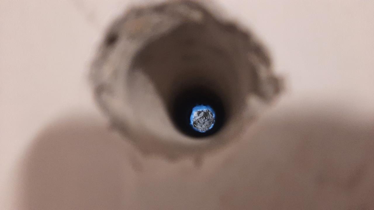

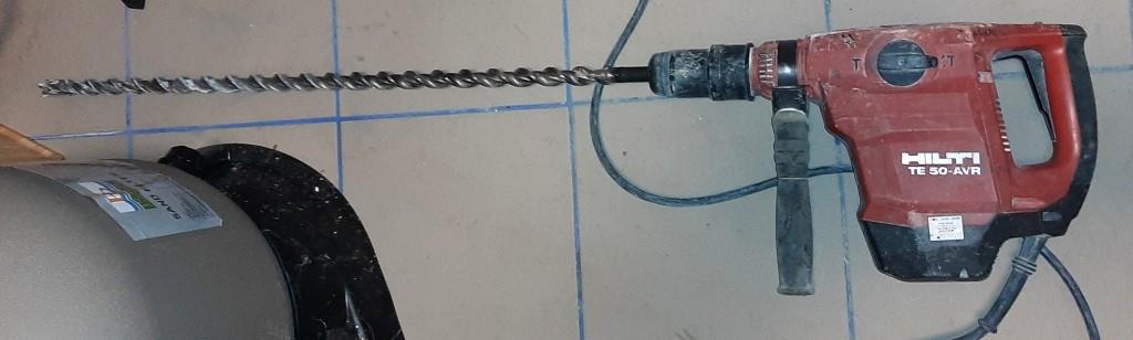

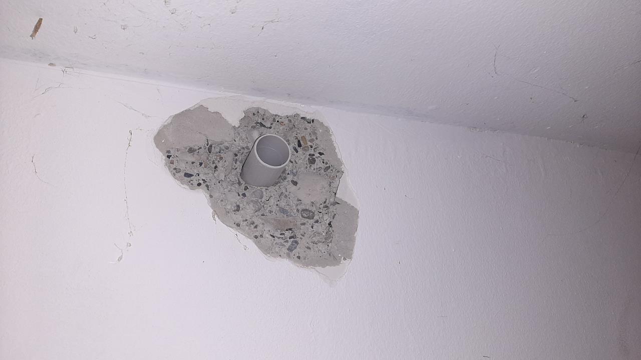

nAbend,
HAAA - der Sieg über das Drecksmistfurzrotzkabel wird mein sein!! Und der vom Elektriker mit der Hilti!!
2025/20250122407761.jpg
2025/20250122763605.jpg
3x Löcher san gebohrt, Evilonröhrl steckt drin, Großteil ist scho verspachtelt
Sobalds a paar Plusgrade draussen hat, kommt das Drecksmistfurzrotzkabel rein.

@gdfde
gdfde schrieb: Habs mir bis jetzt auch verkniffen...warum bohrst ned einfach ein Loch in die Wand und verlegst die Leitung neu?
Hast Du schon amal überlegt Medium oder "Wahrsager" zu werden? 😡
Simple Antwort: weil ich ka Hilti hab...
Aber der Elektriker hat eine
2025/2025012984637.jpg
Das Gröbste ist geschafft, wir sind im Endspurt.
Löcher gebohrt - Fertig
Röhrln montiert - Fertig
Kabel eingezogen - Fertig
Kabel neu gezogen - Fertig
Kabel nachgezogen - Fertig
Drehstrommessgerät besorgt - Fertig
Kraweuschuasta - fix und fertig emoji
FILS austauschen - warten auf Elektriker
Alles zusammenhängen und CEE Dose montieren - warten auf Elektriker

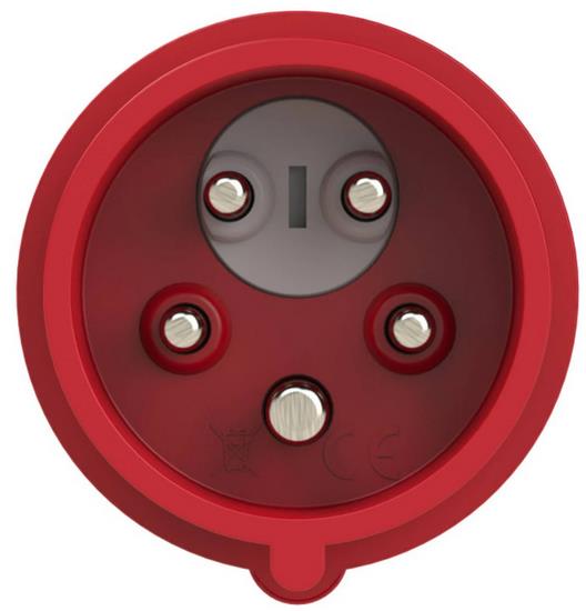

Sry falsch geschrieben, DrehstromZÄHLER - Die Drehrichtung ist ma bei einer CEE Dose ja Blunzn. < Achtung Sarkasmus > Ich habe allerdings gehört, daß E- Autos dann in die  verkehrte Richtung fahren, wenn mans mim falschen Drehfeld lädt, vor ist zurück, links ist rechts, Scheibenwischer ist Blinker, Tempomat ist Lichtschalter, etc etc...
gdfde schrieb: Hast du dort die Hochwassersituation auch berücksichtigt bei den Löchern?
Mehr oder weniger, sind in der glücklichenLage, dass ma auf einer Anhöhe wohnen, dann ist das Loch auf der Gegenüberliegenen - also Nichtwetterseite und wir ham geschaut, dass wir von innen schräg runter bohren UND es ist mit dem flüssig-stinkenden Heimwerkergold Silikon abgedichtet.
christoph1703 schrieb: Kann aber den Unterschied machen zwischen "Tischkreissäge sägt" und "Tischkreissäge reißt dir das Brettl aus der Hand und haut damit ein Loch in die Wand".
Da hast absolut Recht, binnur draufgekommen, dass das wurscht ist, weil:
  • ich seit 2006 keine meiner beiden CEE Dosen jemals benutzt habe
  • traurigerweise keinerlei Kraftstromgeräte besitze *schluchz*
christoph1703 schrieb: Einer Wallbox wirds höchstwahrscheinlich ziemlich wurscht sein und dem daran angeschlossenen Auto auch.
Ists glaub ich nicht, siehe meine Erklärung! Das hat der ÖAMTC auch herausgefunden, seither verschickens auch gratis per email angekündigte Sicherheitspackages, Pflaster, Isolierband, etc. Du musst nur deine Kontodaten und Pin bekanntgeben  🤣
LG Wolfgang

Interessanterweise haben wir uns im Haus komplett konsequent an die Farbereihenfolge gehalten gemäß Vorgabe von Elektriker. Meine einzige relevante Drehstrom Dose ist möglicherweise trotzdem verkehrt (oder das angeschlossene Gerät). Aber bevor ich mit messen und verkabeln anfang, hab ich einfach das dafür vorgesehene Nupsi im Kabel/Stecker der Hobelmaschine umgedreht...
30.1.2025  (#54)
Morgen
MalcolmX schrieb: Aber bevor ich mit messen und verkabeln anfang, hab ich einfach das dafür vorgesehene Nupsi im Kabel/Stecker der Hobelmaschine umgedreht...
Was bitte ist die technisch korrekte Bezeichnung für "Nupsi"? 🤣
Dir graue und schwarze Ader?

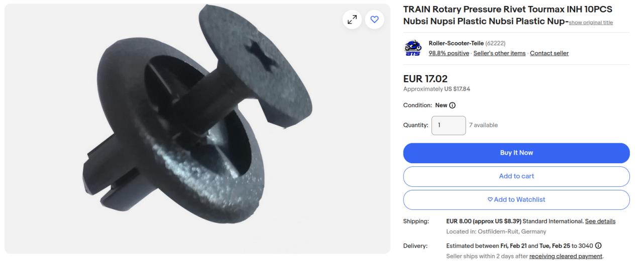

Jetzt hab ich glaub ich den @­MalcolmX bein Schwindeln erwischt!!
MalcolmX schrieb: einfach das dafür vorgesehene Nupsi im Kabel/Stecker der Hobelmaschine umgedreht...
2025/202502185474.png
Nix mit CEE Stecker.....
Das Schlaumeierwort dafür ist:  Zug-Dreh/- Drucknieten, als Unbedarfter kannst Dir darunter gleich viel besser was vorstellen 🤣😂
Wird scheinbar beim Motorrad verwendet um irgendwelche Abdeckungen zu fixieren.
Voll aufblattlt emoji
