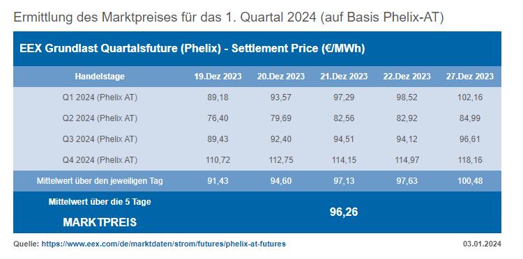

Der Marktpreis für Q1/2024 liegt bei 9,626 €-Cent pro kWh
2024/20240301322720.png
https://www.e-control.at/de/marktteilnehmer/oeko-energie/marktpreis

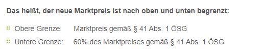

Die 9,626 €-Cent pro kWh sind die Grenze nach oben - Aufgrund der Neuregelung gelten 60% davon als Grenze nach unten .....
2024/2024030140215.png
https://www.oem-ag.at/de/marktpreis/
=> Aufgrund der TATSÄCHLICH ERZIELTEN Vermarktungspreise zahlt
=> die ÖMAG im Jänner 2024 8,137 €-Cent pro kWh
.... also ca. 84,53% des Marktpreises
Die "Aufwendungen für Ausgleichsenergie aus 2023" haben NICHTS mit dieser 60% bis 100% Regel zu tun !!! ( Diese "Aufwendungen für Ausgleichsenergie immer für das Vorjahr" führten auch in der vergangenen Jahren immer zu keinen Abzügen ) ..... hat aber NICHTS mit der neuen unteren Grenze von 60% zu tun !!

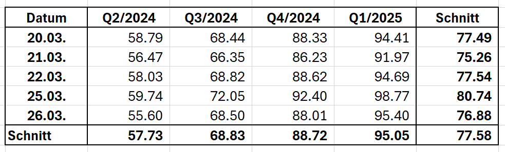

Zur Info: Der Q2 / 2024 OeMAG Marktpreis ist 7,758 ct / kWh

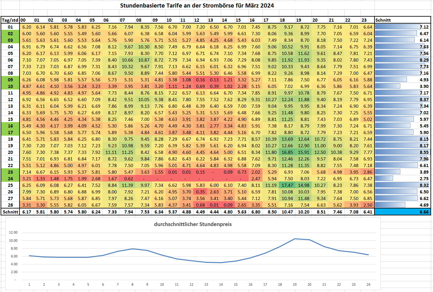

plus das aktuelle Geschehen am Day-Ahead Markt

ist das deine (vorläufige?) Berechnung, oder eine öffentlich verfügbare von der E-Control?

Mein Excel Sheet mit den Daten von der EEX Börse.
"Offizielle" Daten gibt es nur von der e-Control.
