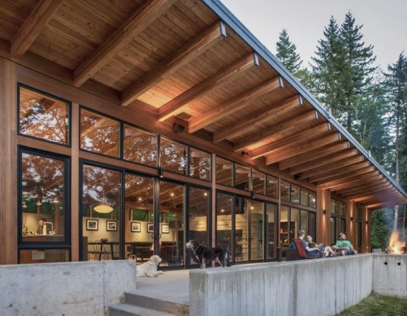

Würde gern mal ein etwas anderes Haus bauen, das Haus soll ca Abmessungen von 6x20 haben, ich würde nur 3 Seiten mit 50er Ziegeln Mauern (o,w,n) und die Südseite würde ich mit einen "Skelett" aus KVH machen und darin die Fenster/Fixverglasungen einbauen.
Mein Plan wäre ein Pultdach aus KVH zu machen als Einfeldträger mit ca 5 Grad und die Balken innen auszudämmen mit Zellulose.
Als Eindeckung hätte ich mir Trapezblech in ganzen Bahnen vorgestellt, da die flache Dachneigung ohne regensicheren Unterdach möglich wäre.
Ebenso kann Wirtschaftlich die Unterkonstruktion für eine vollflächige PV hergestellt werden.

Mit Konstruktionsvollholz sollten 6m Stützweite kein Problem sein.
2,5m Auskragung sollte gefühlsmässig auch drinnen sein.
  •  herbert1988
1.9.2023  (#2)
mit 2,5 m und dieser Höhe wirst mit dem Vorsprung relativ wenig Beschattung auf der Terrasse haben, soviel kann ich dir sagen ;)
Da darf man sich nicht allzuviel erwarten und würde ich anders lösen, aber der Stil ansich gefällt mir schon sehr gut =)

Haben ca. so ein Haus, 6,5x20m, 3 Seiten 50er Ziegel. Jedoch Vorderseite konventionell (ohne KVH) mit raumhohen Fenstern&Türen und Flachdach mit Stahlbeton-Fertigelementem (aber das auch mit Dachvorsprung, der von 4m auf 1,5m dreieckig zurückgeht auf der gesamten Länge) und teilweise mit 2. Stock drauf. Finde es architektonisch super, vor allem weil genau nach Süden ausgerichtet. Die Idee mit Holz ist auch super, leider kann ich dazu aber sonst nix beitragen außer dass ich sagen will: machen!
Als einziges Manko sehe ich die Möblierbarkeit, da man vor die großen Fenster natürlich nix hinstellen kann.
Wo sind die Bilder her? Die Wohnküche sieht fast so aus wie bei uns.

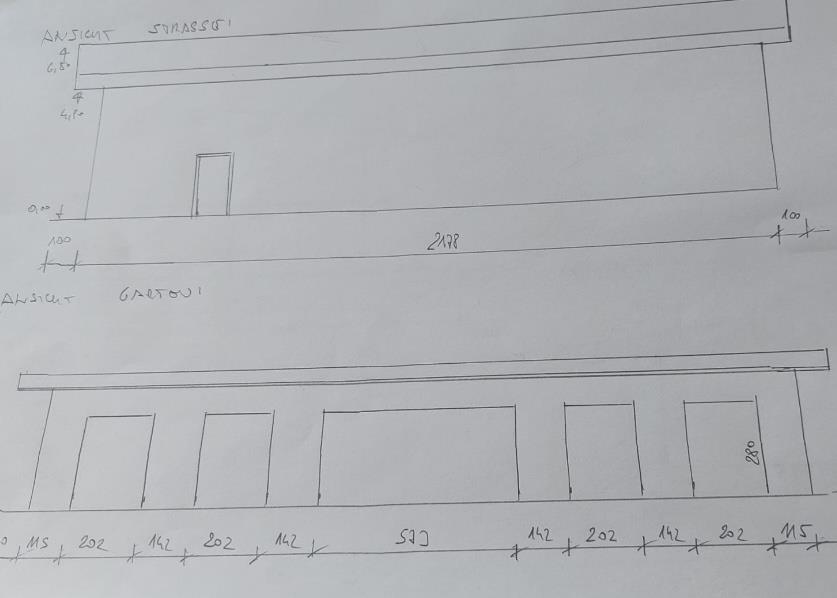

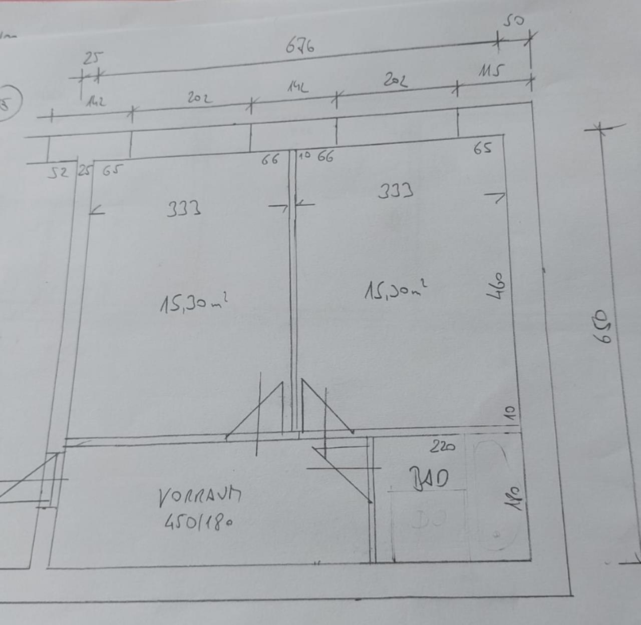

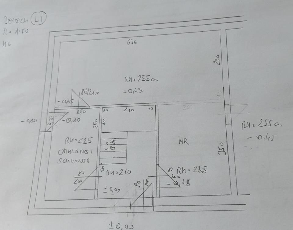

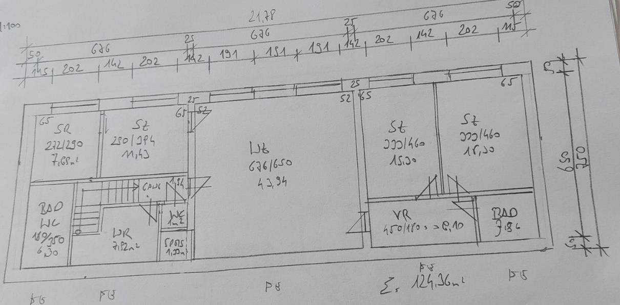

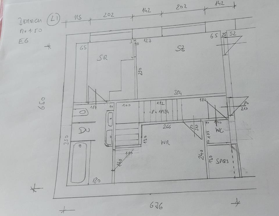

2024/20241109834960.jpg
2024/20241109880450.jpg
2024/20241109298435.jpg
2024/20241109218674.jpg
2024/20241109587603.jpg
2024/20241109250791.jpg
  •  Ebe95
9.11.2024  (#10)
Plan ist noch nicht ganz richtig aber als Grobe Skizze kann man es sich besser vorstellen. Wc ist noch zu klein (wahrscheinlich ohne Speis), Wohnessküche wird 8m und einige Kleinigkeiten gehören noch geändert, Plan soll aber bitte nicht zu stark diskutiert werden, meine Freundin und ich sind sehr zufrieden damit auch wenn's nicht für jeden was ist.
Hausfront (Norden) ist noch ohne Fenster eingezeichnet, aber kommen natürlich welche. :)
10.11.2024  (#11)
Entwurf sieht echt cool aus. Finde nicht viel zu bemängeln.
Warmwasserwege sind ziemlich weit auseinander. Planung Lüftung gut mit bedenken zwecks Leitungsführung.
Weiter so
  •  Ebe95
10.11.2024  (#12)
Vielen Dank
freut mich wirklich sehr. :)
Ja, Warmwasser ist eigentlich von der Länge maximal ungünstig unterm Kinderbad wird der Technikraum kommen (sind alle Ortsleitungen, Glasfaser und Strom direkt dort) muss wohl oder übel eine Zirkulation her, möchte ich mit Bewegungsmelder im Bad, Wc und Waschraum lösen, Küche bekommt einen Taster.
Pv darf ich leider vorerst nur 4Kw einspeisen, jetzt kommen "nur" 35kwp aufs Dach, Platz hätten knappe 60.
Keller bekommt keinen Estrich, wird nur Flügelgeglättet und Betonkernaktiviert. (Boden und Decke)
Macht es Sinn die Wärmepumpe etwas zu Überdimensionieren damit ich die Speichermasse am Tag mehr aufladen kann?
Noch vergessen, Carport kommt Östlich vom Haus mit 8x6m.
mfg Ebe95
