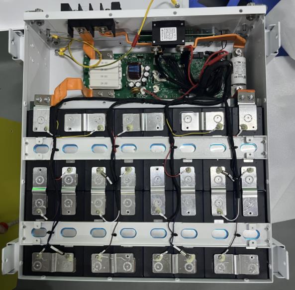

Hallo allerseits!
Wie im Bild zu sehen.
handelt es sich um ein Foto der internen Struktur der Rack-Batterie, das mir von Beastsenergy zugesandt wurde. Könnte ich bitte nachfragen.
Wie es um die Qualität dieser Batterie steht?

vom Bild her scheint alles zu passen. Zum BMS BMS [Batteriemanagementsystem] gibts bissl wenig genaue Daten. Und die Qualität der Zellen mußt messen. INNENWIDERSTAND. je kleiner desto, und alle im in etwa gleichen Bereich

sehen ja am Foto nicht so schlecht aus.
Versuch mal rauszufinden, was für BMS BMS [Batteriemanagementsystem] und Zellen-Marke die verbauen.
Bei dem Preis ists aber eher wahrscheinlich, dass es ziemlich billig-Ware und miese Qualität beim Zusammenbau geben wird.
Denke da an die Taico Rack-Batterien. Die sind auch ähnl. billig und liefern laufend Schrott, schlecht gekrimpte, unisolierte Kabel, Schrauben nicht ordentlich angezogen, oder gar abgerissene Kabel, reingeworfene Zellen, schreckliche BMS BMS [Batteriemanagementsystem] Software, usw.
Auch scheint es jedesmal eine Überraschung zu sein, wie die Module Innen aufgebaut sind. Das ist sehr oft anders ausgeführt.
Gibts einen elend langen Thread im PV-Forum. Aber die Leute kaufens immer noch 😅
ist halt billig 😉
Aber gut, für den Preis kann mans ja eben fast riskieren.
Bestell dir halt mal ein Probe-Exemplar?!
