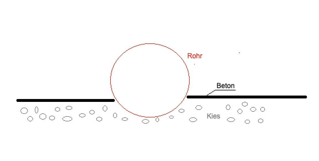

·gelöst· Flämmen- vor oder nach dem Verlegen des Kanalrohrs ?
3.8.
-11.8.2023
5 Antworten
3 Autoren
C) Betonieren, Stemmen, Flämmen, wenn die Mulde zu tief ist Bitumendickanstrich an der Stelle. ps. ich hoffe die Skizze ist nicht maßstabsgetreu^^ |
Dein Rohr ist doch jetzt auch unter der Betonplatte. Würde erst öffnen und messen wie tief darunter dann entscheiden ob sich mitm Gefälle net komplett drunter ausgeht. Boden dann öffnen wieder schließen dann kannst komplett drüber flämmen |
@Akani es wird sich leider nicht ausgehen, dass das Rohr nur unter dem Beton bleibt. Es fängt unterhalb des Betons an, aber endet komplett oberhalb vom Beton. @mani11 Danke! Also, verstehe ich das richtig, dass der Bitumendickanstrich auf das Sandbett unter dem Rohr kommt? Haha, stimmt, die Skizze ist zum Glück nicht maßstäblich :) |
Sorry für die späte Antwort, war krank. Hab das falsch verstanden. Ob die Dichtbeschichtung auf Kies/Sand hält weiß ich nicht. Eher nicht. Ich frag mich grad nur...hast du dann mitten im Badezimmer ein sichtbares Rohr am Boden? Oder kommt da noch ein Estrich drüber? |
Kein Problem, hoffentlich geht es dir schon gut! Das Projekt "Installation" ist schon abgeschlossen. Die Bitumenbahnen habe ich am Rand und weg von den Rohren geflämmt und eine Art "geschmolzen" und dann die Rohre einfach mit den Zangen überdeckt. Ja, drüber kommt noch eine Ausgleichsschüttung und dann Estrich. Danke für eure Antworten! |
