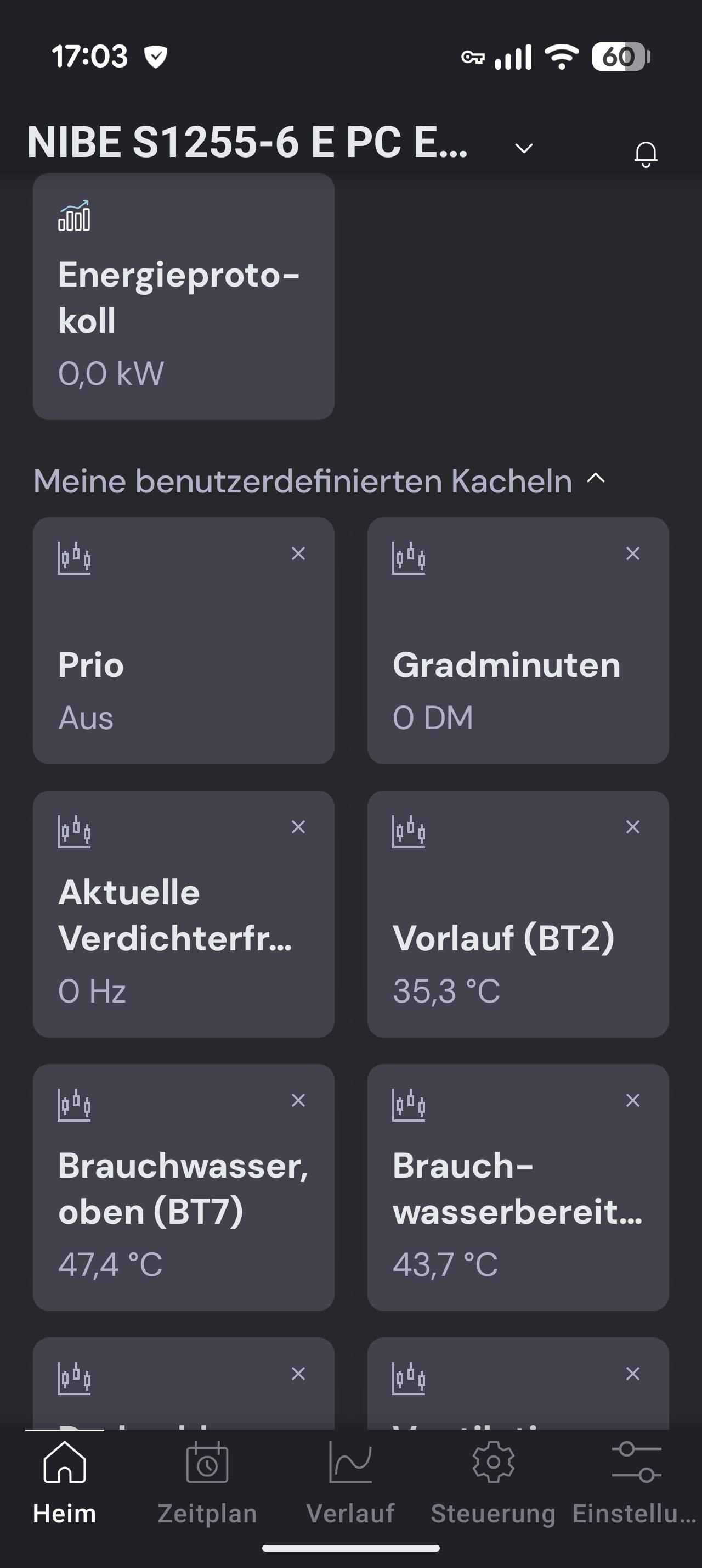

krebs8 schrieb:
Und ich scheitere schon wieder daran, wie ich einfach (!) am PC-Dashboard oder app erkennen kann, ob meine Kühlung nun schon läuft oder nicht.
Ohne Gradminuten, Vor- und Rücklauftemperaturen, Drehzahlen oder sonst war nachsehen zu müssen. Das muss doch einfacher gehen, oder?
Du kannst doch in der App bei den Benutzerdefinierten Kacheln "Prio" einblenden. Dann zeigt die App an, was die WP WP [Wärmepumpe] gerade so treibt. Da wird dann auch Kühlung angezeigt. Bei mir ist aber gerade nix:
2026/20260528702345.png
28.5.2026  (#71)
Wow, da hat sich ja scheinbar doch schon einiges getan. Da darf ich bald gar nimma so viel über MyUplink schimpfen 😇
Gibts das nur in der bezahlten Version, oder frei für jeden?
  •  DerEkkat
28.5.2026  (#72)
Hallo ich würde auch gern sehen in welchem Status die Wärmepumpe gerade ist..
Aber unter den Benutzer definierten Kacheln hab ich für "Prio" keine Auswahl.
Scheint also verschiedene Möglichkeiten zur Auswahl für verschiedene Modelle zu geben..
Ich habe die F1255-6 PC.
Grüße.
  •  Pr0phecy
29.5.2026  (#73)
Ich habe eine s1255-6 Pc und noch bis Dezember das Premium Abo was es für 5 Jahre zur WP WP [Wärmepumpe] dazu gab. Kann sein, dass es die Kacheln ohne Premium nicht gibt...
29.5.2026  (#74)
Was da als Kachel devinitiv fehlt ist die Anzeige der eingestellten gemittelt AT AT [Außentemperatur].
Ansonsten wirds bissl brauchbarer. Aber noch weit weg vom alten uplink
