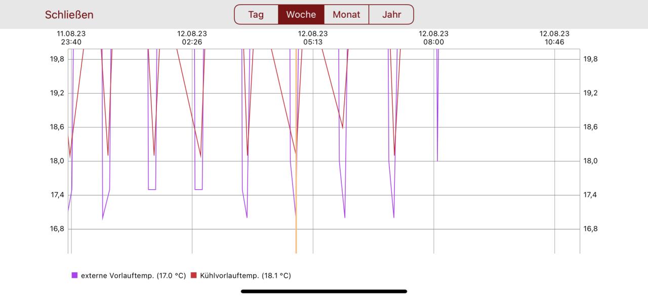

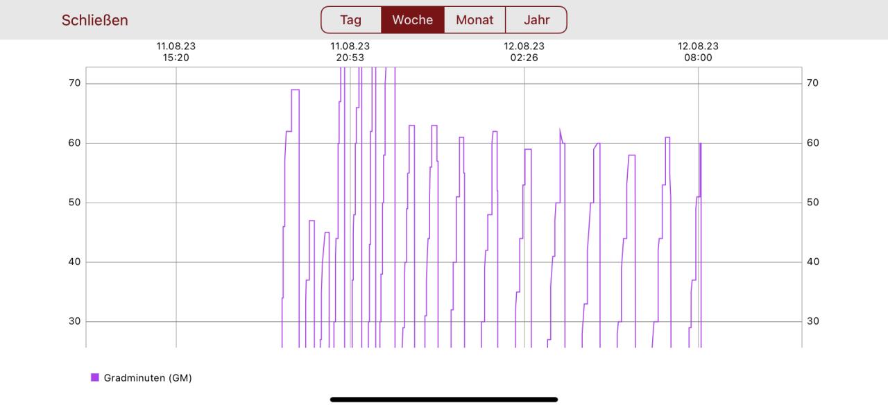

13.8.2023  (#30)
Vor 2 Wochen wurde bei uns auch die Kühlung freigeschaltet und es läuft nicht so wie ich mir das vorstelle.
Einstellungen:
Filterzeit 24h
Start Kühlung 23 Grad mittlere AT AT [Außentemperatur]
Delta bei 20 Grad AT AT [Außentemperatur] 3 Grad
Delta bei 40 Grad AT AT [Außentemperatur] 6 Grad
1. Wieso zeigt die Kurve für externe Vorlauftemperatur 16,9 Grad an und die der Vorlauftemperatur 18,1 Grad? Unter 18 Grad kann ja wegen Kondenswasser schwere Schäden am Bau bewirken... wieso geht die Temperatur so viel mehr runter als eingestellt?
2023/20230813284587.png
2. Wieso werden die GM so schnell abgebaut? Ich habe Laufzeiten von 10-20 Minuten wo eigentlich noch reichlich GM übrig wären, dennoch schaltet sie ab...

  •  dext0x
19.8.2023  (#31)
Passieren tut da nicht gleich was, meine Anlage fährt bis 17grad vl dann schaltet sie ab. Du wirst Probleme mit der Spreizung haben.
ERR weg is eh Mist, dann alle Ventile voll auf, Pumpe so 80% ca laufen lassen.
GM Start is 50, die startet dann mit 40hz moduliert etwas und zum Ende hin fährt sie ewig lange 20Hz. Hab Laufzeiten in der Kühlung von ca 10h

25.8.2023  (#32)
Kurzzeitig habe ich die minimale VL VL [Vorlauf] für Kühlung auf 17 Grad eingestellt. Nach dem Klick auf OK musste ich noch eine Warnung separat bestätigen, dass ich mir wegen Kondenswasserbildung im Klaren sein soll...
Die Kühlkurve hatte ich so eingestellt, dass diese immer auf 19 Grad VL VL [Vorlauf] fährt...
Leider ist die VL VL [Vorlauf], wie immer, stark unter den eingestellten 19 Grad gelaufen (nämlich bei 16 Grad), ABER siehe da, die GM wurden schön langsam abgebaut und die Kühlung lief wie sie sollte!
Es hat also tatsächlich etwas mit der Software zu tun und damit, dass die VL VL [Vorlauf] unter die kritischen 18 Grad fällt...
Hat man die kritischen <18 Grad einmal bestätigt so läuft die LWWP LWWP [Luft-Wasser-Würmepumpe] auch ohne "Notabschaltung" unterhalb der eingestellten minimalen VL VL [Vorlauf] bis die GM abgebaut sind.
