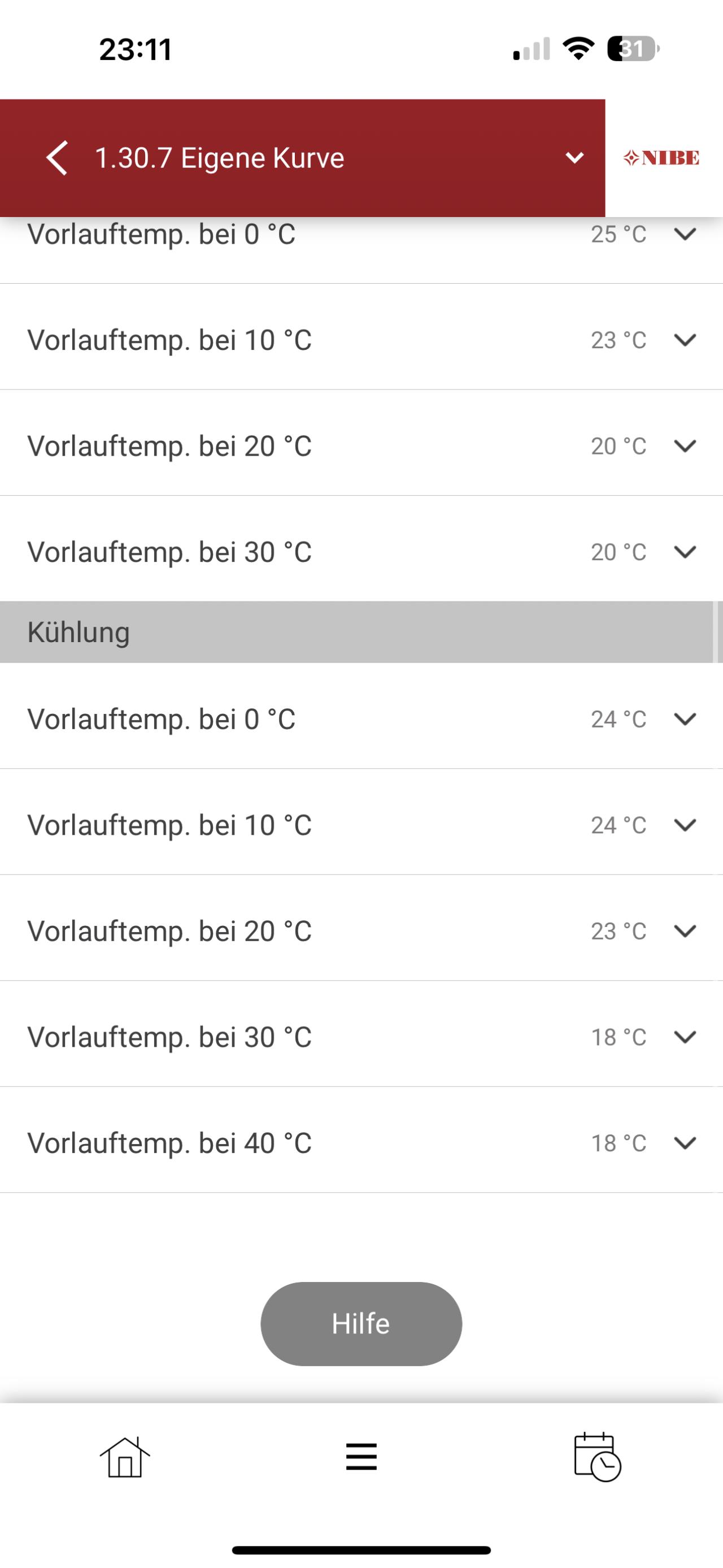

Kühlkurve eigene:
10 -> 24 grad
20 -> 21 grad
30 -> 18 grad
40 -> 18 grad
hatte vorher überall 20 grad.

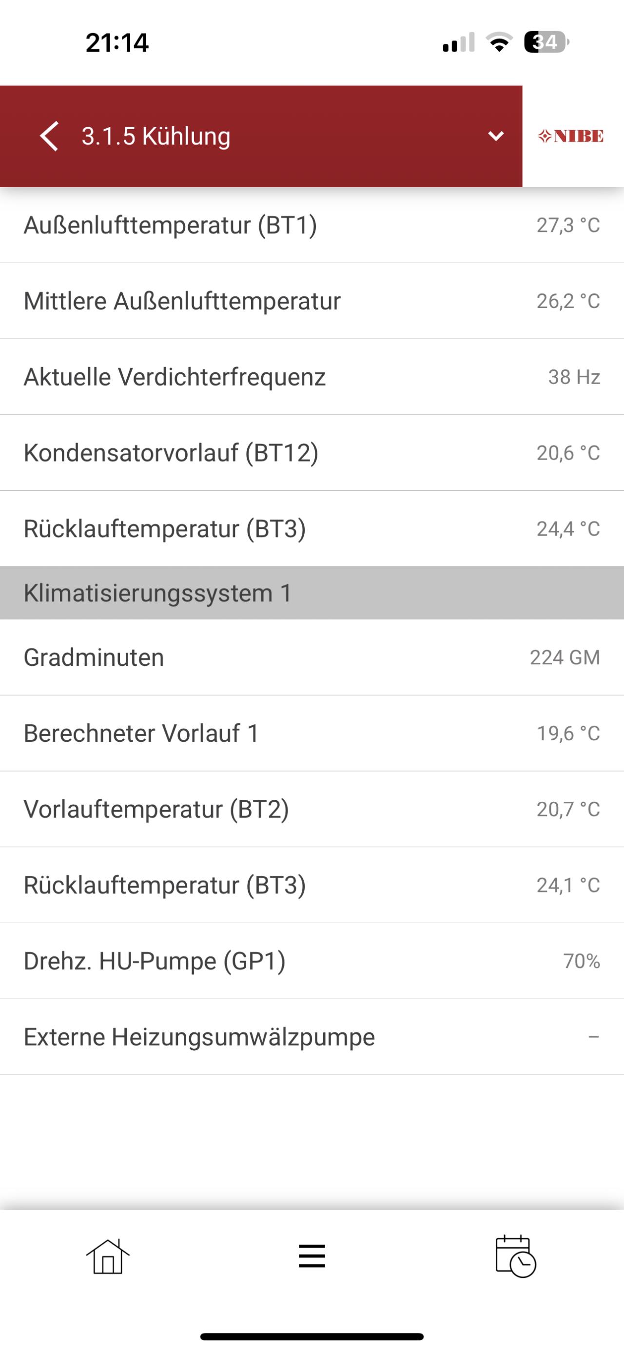

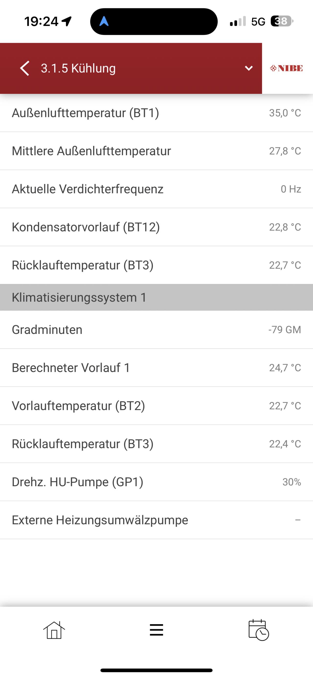

Das ist ein software Fehler - habe es an Nibe Deutschland gestern gemeldet. Sobald die Außentemperatur über 30 grad ist, erhöht sich die berechnete Vorlauftemperatur - anstatt gemäß Kühlkurve gering zu bleiben. Die Kühlung geht dann gar nicht mehr an weil der berechnete Vorlauf dann 24 grad ist. (Warum auch immer). Generell ist dae mit der Kühlung so eine Sache , der verdichter ist extrem zickig, sobald Vorlauf unter 18 fällt schaltet er sich ab und die GM gehen auf Null. Bei mir ist dies meistens nach einem erfolgreichen Kühltakt oder wenn es draußen sehr heiss ist. Die umwälzpumpe habe ich ebenfalls auf 70% gestellt, Kühlkurve 20 grad --> 23 VL VL [Vorlauf] 30 grad --> 18 VL VL [Vorlauf].
Gefühlt kann ich am Tag nur zweimal die Kühlung laufen lassen mit einem takt um die 2 Stunden  , danach geht der Verdichter VL VL [Vorlauf] wieder unter 18 und schaltet sich ab. Rücklauf dann um die 20,5 grad. Läuft mit 25hz. Kühlung einmal morgens , und spät abends , darf draußen nicht zu warm sein und das Fussbodenwasser darf nicht zu kalt sein.. sonst ist der VL VL [Vorlauf] schnell unter 18 grad und schaltet sich ab.
Ich versuche das jetzt mal mit einem Zeitproblem .... irre Nibe was die da gemacht haben

Beweis Foto an Nibe für den Software BUG- siehe Außentemperatur und berechneter Vorlauf.
mit der Wetter Steuerung kann man diesen Fehler übrigens austricksen

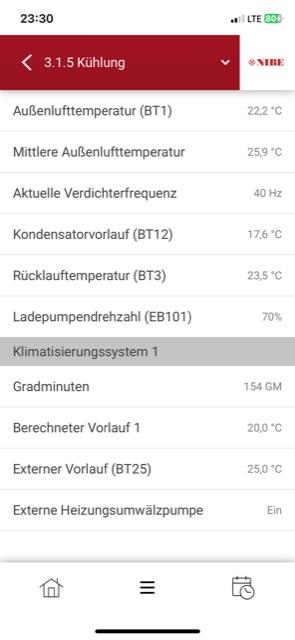

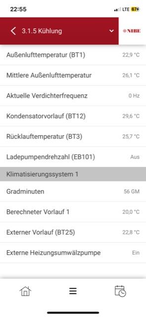

Ich hab das Problem das die ladepumpe nur bei aktivem Verdichter läuft.
BT25 sitzt im Keller. wp bekommt kühlfreigabe dann dauert es ja bis die gm zum Startpunkt Verdichter zb. 150gm zählen. Dann geht Verdichter und ladepumpe an. Laufen 1-2h. Geht teilweise bei 80gm einfach aus.
und jetzt passiert meiner Meinung nach das schlimme. Der vl bzw. Temperatur bei bt25 is annähernd bei der soll temp. Nur geht der Verdichter ja erst wieder an, sobald die gm bei 150 sind.
jetzt muss sich über die Umgebung der Fühler soweit erwärmen das dieser höher als die soll-temp kommt das gm gezählt werden.

Hier zu sehen.
2023/2023061266127.png
Pumpe aus...  eine externe steht an. Hab nur leider in der Hydraulik keine 😂
2023/20230612386178.png
Verdichter Pumpe an, was ja richtig ist.

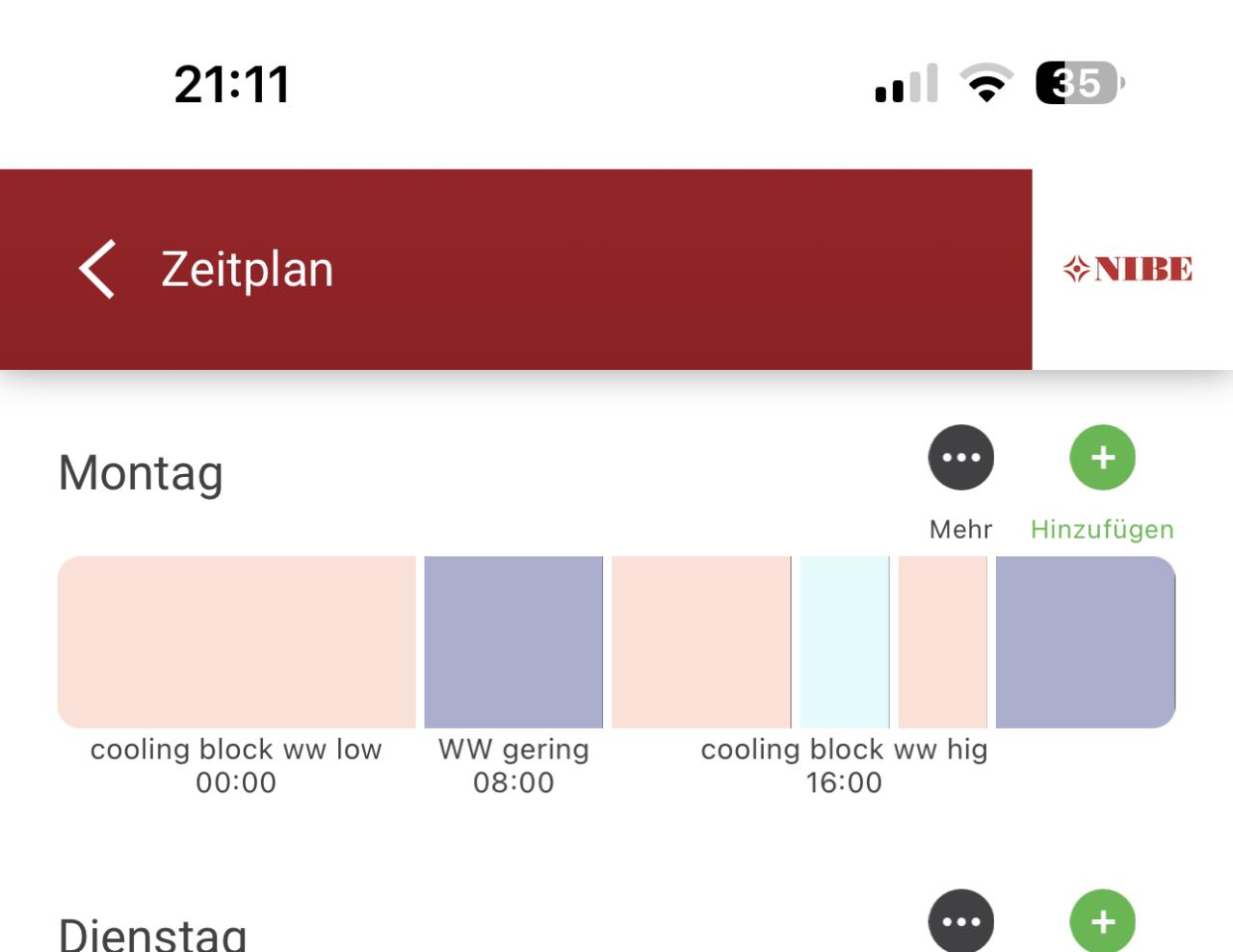

Also liebe Leute nach langer Beobachtung kann ich folgendes feststellen:
F2120 bricht kühl Modus ab und GM auf null wenn:
Außentemperatur über 30 grad und direkter Sonneneinstrahlung auf das aussengeraet. Dann steigt der Vorlauf berechnetet auf einmal, wohl zum Schutz der außen Einheit? Entgegen der Kühlkurve
Nach einem erfolgreichen langen 2-3 Stunden Kühltakt wenn GM wieder die Schwelle erreichen. Dann ist der VL VL [Vorlauf] und RL RL [Rücklauf] noch zu kühl, das außer gerät kriegt zu schnell den VL VL [Vorlauf] unter 18 grad. Zack geht aus.
Drehzahl unwaelzpunpe zu gering. Bei 70% scheint gut zu laufen.
fazit , die Nibe mag es nicht zu warm, zu kalt, keine direkte Sonneneinstrahlung, dann geht das außer gerät aus und GM auf null.
Experimentiere mit Zeit Programmen, aber naja .... alles Mist
lila darf gekühlt werden
