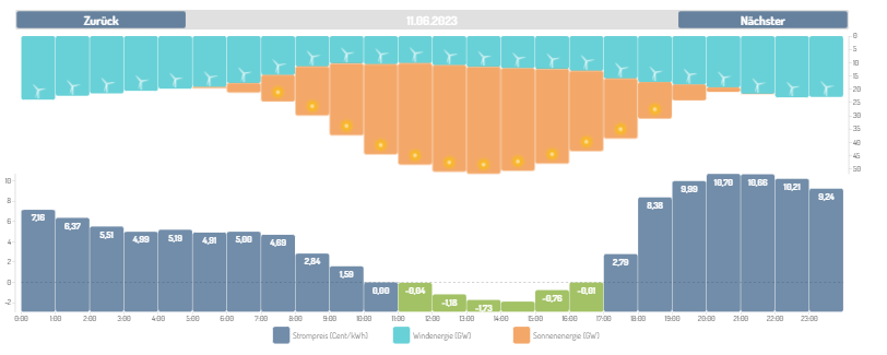

Ja, aber wenn wir weniger PV und Wind hätten, wäre der Preis noch höher.

Genau das funktioniert eben nicht, dass wir mit dem hohen pv- und windanteil einen niedrigen strompreis haben und bei wenigen pv-anteil der strompreis höher wäre. Es ist leider völlig gleich ob wir 50% oder 95% strom aus erneuerbarer Energie produzieren.

Das ist falsch, was man zB schön an der Darstellung von Awattar sieht
https://www.awattar.at/services/charts/hourly

ck schrieb: Ja, aber wenn wir weniger PV und Wind hätten, wäre der Preis noch höher.
Kommt drauf an was wir stattdessen hätten.
Wenn wir 4 Gigawatt Kernkraft hätten wie Finnland oder 6 Gigawatt Kernkraft wie Schweden, dann könnten wir vermutlich den Rest mit Wasserkraft und Pumpspeicher abdecken (Österreich braucht zu Spitzenzeiten insgesamt 9 Gigawatt) und wären unabhängig vom Gas.
Wenn wir hingegen 20 Mal so viel PV-Energie hätten, bräuchten wir in der Nacht dennoch Gas.
Nicht falsch verstehen, die Vision im Sommer mit Solarenergie Wasserstoff zu erzeugen, den dann in einem nicht mehr benutzten Bergwerk bis zum Winter speichern und dann in einem umgerüsteten Gaskraftwerk damit Strom zu erzeugen klingt extrem cool.
Aber das wird noch dauern und bis dahin sind wir vermutlich noch von Gas abhänging um Schwankungen abzudecken.

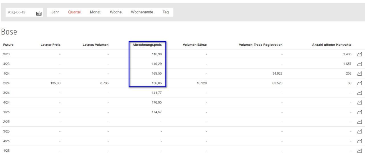

  •  Toni69
19.6.2023  (#49)
@PVAndyE & massiv50er:
Wie berechnet ihr das und von wo bezieht ihr die Daten dafür.
Danke für eure Info!
  •  Casemodder
19.6.2023  (#50)
Mittelwert der kommenden 4 Quartale von hier (Base, nicht Peak!) ist der "Tageswert":
https://www.eex.com/de/marktdaten/strom/futures
2023/20230619795696.jpg
Verfügbar aber erst wenn der Handelstag vorbei ist. Also um 12 Uhr zB gibts die Werte noch nicht.
Für den Marktpreis für das nächste Quartal werden aber die fünf letzten Handelstage (!!! ungleich Kalender oder Wochentage) verwendet. Hier im Detail nachzulesen:
https://www.e-control.at/marktteilnehmer/oeko-energie/marktpreis
Deswegen ergibt sich dann eben die Tabelle bei der zuerst der Mittelwert der letzten Handelstage gebildet wird und dann nochmal der Mittelwert der Mittelwerte der letzten fünf Handelstage.
Wurde alles schon 100mal erklärt...aber für sowas ist das Forum ja da. Vielleicht gleich anpinnen wenn die Erklärung halbwegs passt und Verständlich ist 😂

Bestimmte Tageswerte zu posten suggeriert für jemanden der sich nicht auskennt dass es sich dabei um Fakten handelt. Dabei haben die einzelnen Tageswerte derzeit keine Relevanz für die Berechnung.
Solche Aussagen sollte man deshalb mMn nach im Konjuktiv formulieren, sonst glaubt das noch wer ("Heute wären es XX ct/kWh").
Der Marktpreis war nämlich zum Zeitpunkt der beiden Postings wie im gesamten Q2/23 immer noch 14,457 Cent/kWh.
  •  PVAndyE
20.6.2023  (#53)
Guter Punkt, wenn die Mehrzahl der Leser mit dem gesetzlich geregelten Verfahren nicht vertraut sind. Nach den Kapriolen des Marktpreises in 2022 sind die Alteingesessenen hier vermutlich mit dem Ritual einmal im Quartal eh vertraut, sonst würde es diesen Threads gar nicht geben.
Denke es reicht, wenn man das Wort "Marktpreis" durch "Börsenpreis" ersetzt.
Der Börsenpreis an sich ist ja Fakt und soll nur eine Trendgröße darstellen, bis das Durchschnittsverfahren an den letzten 5 Handelstagen des Monats beginnt.
  •  wiwi
20.6.2023  (#54)
Es gibt ja nicht nur den einen Börsenpreis - dann sollte man das Produkt dazuschreiben. Weil der nächste geht dann her und vergleicht die Quartalsfutures mit den Spotpreisen. Ist ja auch fast noch nie passiert. 😀
Den Mittelwert aus 4 Zahlen zu bilden ist zwar rechnerisch möglich und im konkreten Fall ein Mittel zur Trendabschätzung, aber leider im Grund eine Zahl ohne weitere Bedeutung. Du kannst auch den Mittelwert der Geldscheine in deiner Geldtasche berechnen, bringt dir fast genauso viel.
Deshalb Trendabschätzung: ja, Fakt: nein
Nur um das herauszustreichen. 😁
