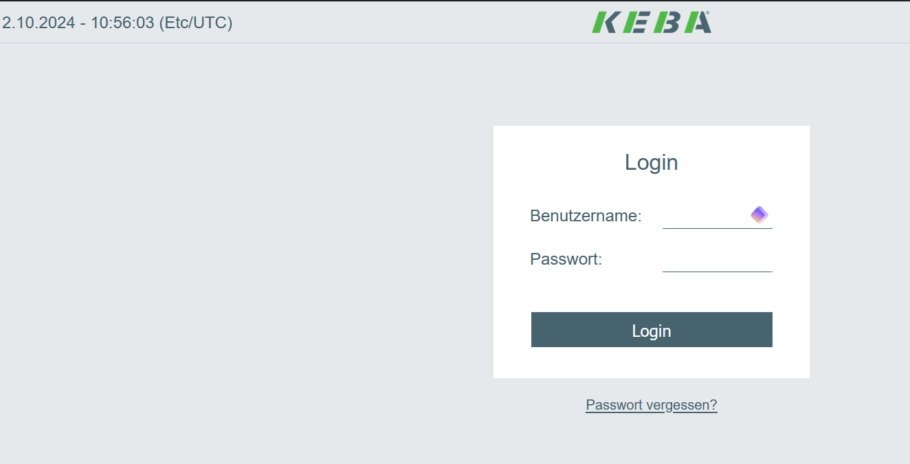

Gemeinderat schrieb: Schau aufs Webinterface (IP Adresse der Ladestation) ob da eine Verbindung (Heartbeat) zum Backend besteht, falls du eines laufen hast?
Online ist sie, ich komm sowohl über das Portal als auch direkt hin, nur hab ich keine Zugangsdaten für die Admin Oberfläche.

Die Zugangsdaten für das WebUI findest du im Beipacksackerl bzw. ist da so ein silberner Aufkleber im Regelfall drin, wo die Daten drauf stehen.
Kannst du irgendwie sonst prüfen, ob eine Netzwerkverbindung besteht bzw. das wirklich kein serverseitiges Problem deines Backendanbieters ist?

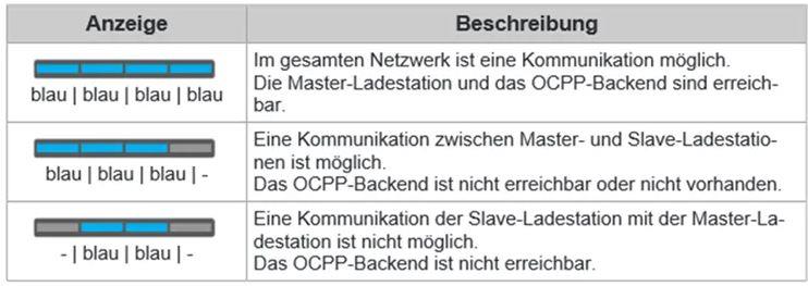

Sollte der blinkende Balken dann nicht nur aus 2 Strichen bestehen? Bei mir sind es 3...
Gemeinderat schrieb: Kannst du irgendwie sonst prüfen, ob eine Netzwerkverbindung besteht bzw. das wirklich kein serverseitiges Problem deines Backendanbieters ist?
Ich wüsste nicht wie. Ich sehe nur, dass die WB im WLAN ist und auch im Keba Portal als online angezeigt wird.
  •  Gemeinderat
2.10.2024  (#544)
2024/20241002406278.jpg
Also wird das OCPP-Backend nicht erreichbar sein (SIM Verbindung bzw. Serververbindung ausgefallen) und darum geht auch die externe Authentifizierung nicht korrekt :/
Dh. deine Ladungen werden auch nur lokal gespeichert (kannst du vom Webinterface bzw. KEBA Portal dann downloaden) aber nicht ins Backend (OCPP) übertragen dh. Dienstgeber / Externer Anbieter.
Oder kurz:
- OCPP -> Backend / Abrechnung
- KEBA Portal -> Internetverbindung (LAN/SIM/WLAN)
Sind somit zwei verschiedene Dinge :)

Ich muss mich korrigieren: es leuchten alle 4 Balken blau.... Ich checks nicht.

Gemeinderat schrieb: Darum wäre das WebUI so wichtig...
Gibt es da einen default-login? Also so "admin" "initialpassword"?
  •  Gemeinderat
3.10.2024  (#552)
Gute Frage, das hab ich selbst nie hinterfragt - ich denke nicht.
Sondern das was auf dem Beipackzettel steht :/
Geht ja vor allem nur darum, dass man dort evtl. sieht, ob eine Verbindung der SIM besteht - vl. ist dei ausgebucht / kaputt (Slot oder SIM) oder kein Datenvolumen oder Vertrag gekündigt?!

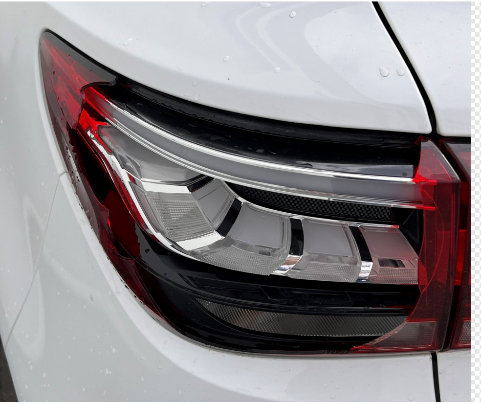

jo, leider hat mich ein e-roller "abgeschossen"  und die rückleuchte ist kaputt
ihm gehts sehr viel schlechter - ein vollhirni.... mit abstand die rücksichtslosesten verkehrsteilnehmer (für mich persönlich jedenfalls)
rückleuchte ist lagernd, 2 tage lieferzeit und trommelwirbel....
€320,-- für das ersatzteil - nagut
dh ich fahr jetzt mit kaputtem rücklicht bis montag
2024/20241009143293.png

Zach. Zahlt seine Haftpflicht?
  •  stefan4713
9.10.2024  (#556)
chef möchte das nicht, weils ein mitarbeiter vom lager ist
  •  tomsl
9.10.2024  (#557)
Auweh 🙁
Ich vermute, die 320€ musst du selber zahlen wegen Selbstbehalt?
  •  stefan4713
9.10.2024  (#558)
tomsl schrieb:
Auweh 🙁
nein, natürlich nicht - ich hab ja wirklich keine schuld und der kollege hat eh gleich gesagt er zahlt es (unser chef ist etwas nachsichtig emoji )
aber viel schlimmer, sein schlüsselbein gebrochen und schulterverletzung
er ist leider für seine fahrweise berüchtigt, ohne helm und mit frisiertem sitz-e-roller
9.10.2024  (#559)
Würde ich fix nicht.
Kann dann der Chef zahlen.
Edith: danke für den Kontext.
Das ist jedenfalls Zach, kostet die Firma so und so Geld.
