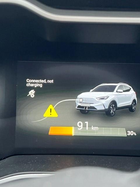

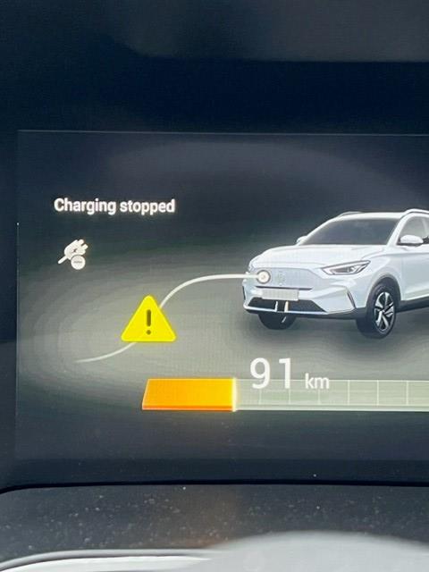

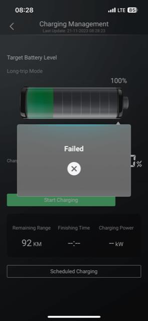

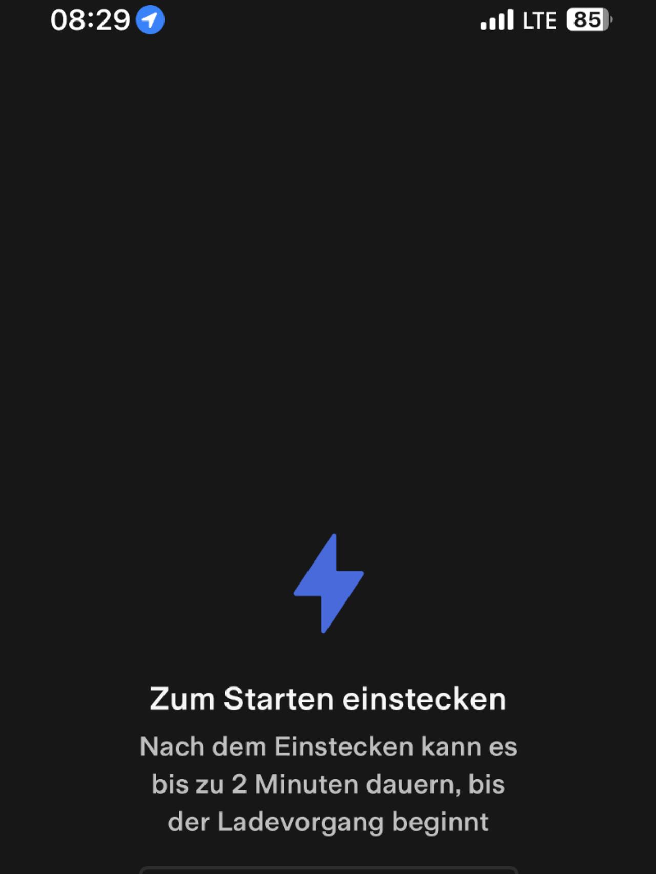

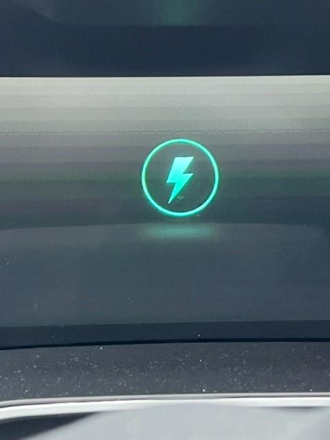

jo, blöd - tesla ladesäule ging der ladevorgang (heute erstmals probiert) nicht
möchte ich ausschließlich als backup, auf strecke, verwenden wenn erforderlich/notwendig
teslaapp ladevorgang gestartet, kreditkarte, etc. alles hinterlegt, säule A3 ausgeählt....
gewartet...ahso, natürlich den ladestecker..... angeschlossen 😄
das auto meldet auch wie sonst immer klackende geräusche wenn der wandler checkt dass es losgehen könnte, tut es aber nicht
naja, auch das anstoßen über die MG app - ladevorgang starten. - leider keine verbindung geschafft, es sieht so aus, dass der letzte handshake nicht funktioniert
hab die werkstatt jetzt informiert, weil ev. gibts eine update

Eventuell in dem Zusammenhang interessant das 3. Kapitel der NextMove News von vorletzter Woche zu den Tesla SC. (Generell sehr kurzweilige wöchentliche Infos rund um E-Mobolität)
Vereinfacht zusammengefasst: (Wiedermal typisch) Tesla verwendet an deren SC wohl nicht 100% sauber den CCS Standard, weswegen auch eine eigentlich notwendige Kennzeichnung fehlt und es mit einigen Fremdmarken durchaus Probelme geben dürfte.
Hört sich bei deinem MG irgendwie ganz danach an?

danke und wäre möglich, aber gerade wenn ich es nicht regelmäßig nutze, würde ich mich darauf verlassen wollen, dass es geht und es gibt einige foreneinträge, wo es probleme mit den SC und markenfremden autos gab
ein kona stand neben mir, der hat mir dann mitgeteilt dass es bei seinem zuerst auch rumzickte und er mehrmals probieren mußte

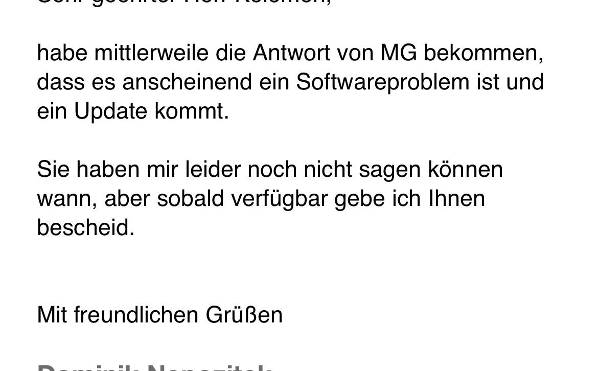

habs heute nochmal probiert und anschließend die fotos wieder in die werkstatt (wenigstens eine großes unternehmen mit langjähriger erfahrung/wissen) übermittelt
ich geh davon aus, das mit der TESLA app - fremde autos laden ohmehin NUR die ladesäulen kommen, die freigeschalten sind
heute den ladevorgang anders gestartet - die ladeklappe geöffnet, auto geschlosen, tesla app ladevorgang gestartet, säule 1C, und wie die app auf "zum eintecken..." gewechselt hat, erst den ladestecker reingedrückt
wieder die gleichen akkustischen signale, vom auto, wie auch im display, nach 2' connected not charged und dann von der MG app aus den ladevorgang "gestartet" wieder die akkustische bestätigung vom auto wie auch von der ladesäule, die tun was, wollen eh, aber schaffen letztendlich den handshake nicht
wirds wohl ein update beim auto geben - hab ähnliches in anderen foren gelesen

Entweder hält sich da Tesla nicht ganz an den Standard in der Kommunikation (Handshake) oder der MG?
  •  stefan4713
24.11.2023  (#429)
nachdem der MG sonst bei schnelladern lädt, wirds wohl an der tesla ladestation auch liegen
die standard-kennung wie bei anderen mit dem schönen sechseck C und K fehlt ja gänzlich
aber lt. MG werkstatt soll es ein update am auto geben

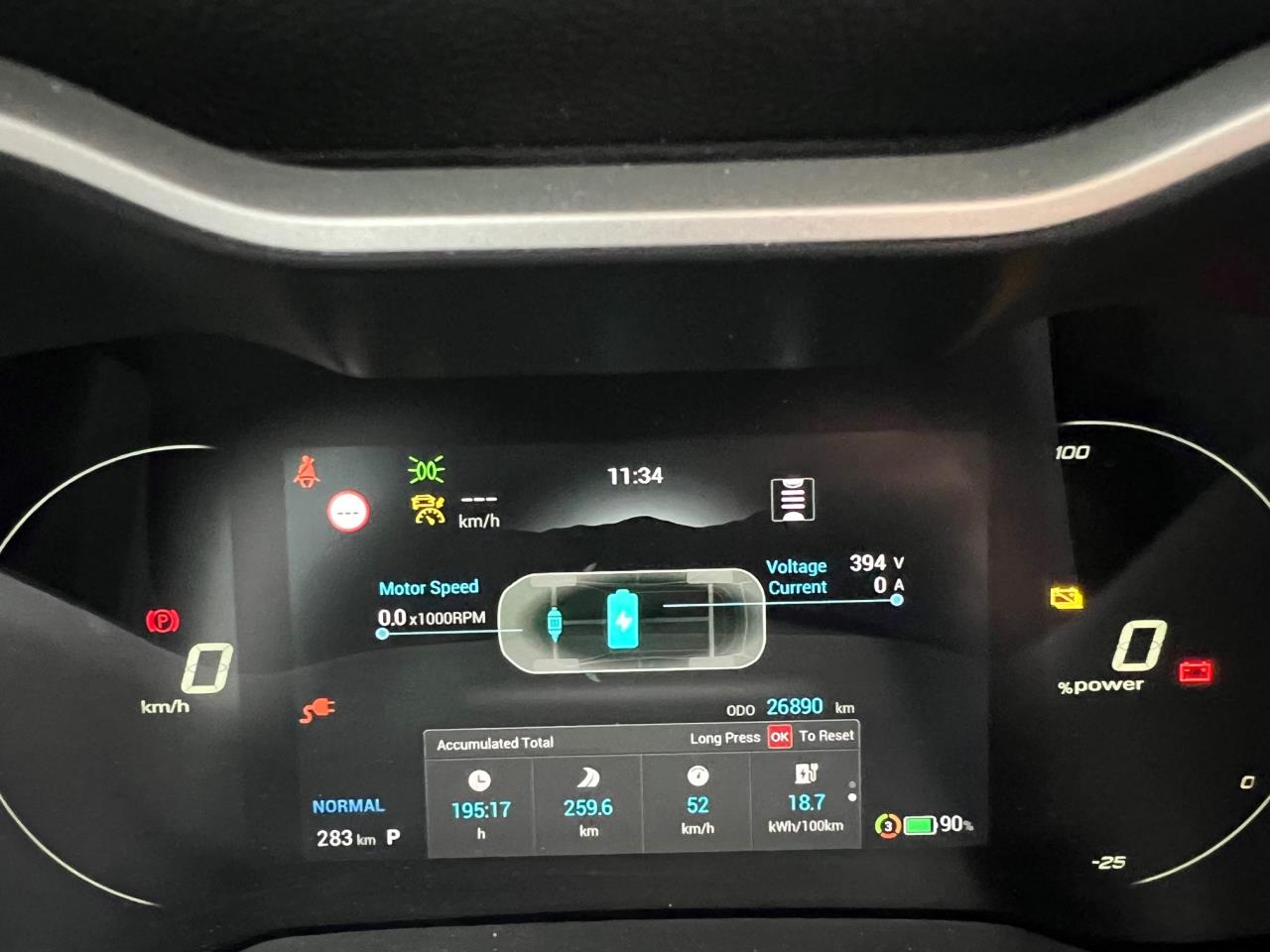

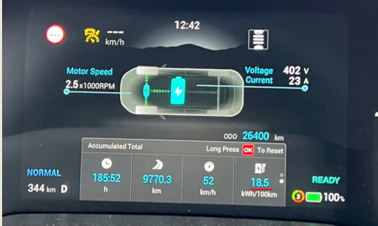

jo, jahrestag - anfang dez. 2022 den MG ZS EV übergeben bekommen jetzt stand 26.890 dh schon morgen fällt die 27.000
eigentlich realtiv unproblematisch im alltag - optisch wäre mir DER KOMBI noch immer lieber aber technisch wohl der ausgereiftere MG - das eauto macht spaß, die app-steuerung im speziellen
mache  in meiner umgebung regelmäßig werbung fürs eauto (weniger lärm, weniger abgase) und versuche auch immer die üblichen stammtischgeschichten zu erhärten/entkräften
verbrauch lt. anzeige vom 24.11. über fast 10.000km die 18.5, aber da ist halt der warme sonnige sept/okt. mit drin

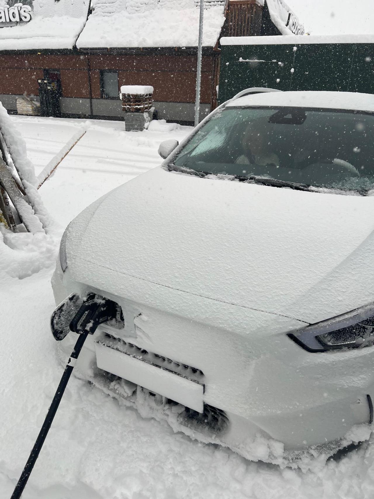

nasenlader ist für mich gut und richtig nur nicht wenns kräftig schneit und dann kalt wird
@­tomsl die ladeklappen + technik mit silikonspray eingesprüht, die mechanik, die dichtungen etc und auch werkzeug/schraubenzieher im auto, wie auch haube, schneestiefel und handschuhe emoji
war schon etwas arbeit um die ladeklappe regelmäßig frei zu bekommen und die ladesäule mit 30cm neuschnee nicht schneebefreit war 😄
aber als kind vom lande ist das alles kein problem
der bmw ix hat dann nach mir die spur genutzt um verkehrt zuzufahren emoji

So weit unten und direkt in der senkrechten Front ist die Ladebuchse wirklich sehr bescheiden plaziert.
Ich hoffe ich erlebe es noch dass Ladesäulen generell eine Überdachung bekommen. So wie jeder ordentliche Tankstelle das jetzt auch hat.
  •  stefan4713
5.12.2023  (#436)
jo, vorallem die ladeklappe ist nur optisch und bei schneefall ist auch hinter der klappe alles voll mit schnee - sehr lästig und ist zu beachten, wenn es dann kalt wird
die überdachung wäre jetzt bei neuen echt angebracht - aber graz-west, center west, ganz neuer tesla ladepark - alles im freien
anscheinend sind diese überdachungen schwierig/kompliziert zu genehmigen wie ein bauwerk und daher wird das noch immer nicht standard

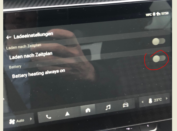

und die batterieheizung kann bei dem auto manuell eingeschalten werden, was auf der strecke echt cool ist, weil 30' vorm ladestopp auf ON - hat aber 2x nicht funktioniert, menü ging einfach nicht und mußte das ganze infotainment/display 10sec home button gedrückt residieren, bis es ging

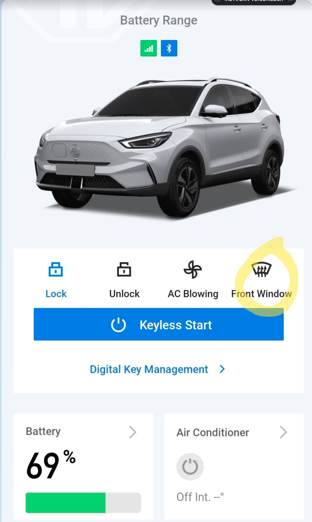

Seit gestern gibt es ein neues App Update. Und natürlich wurde alles verschlimmbessert.
Was mich ärgert, ist dass "Front Window", womit eben die Frontscheibe enteist werden soll, nicht mehr richtig funktioniert.
2023/20231220440759.png
Der Ventilator bläst zwar stark, allerdings ohne zu heizen, was natürlich gar nicht hilft.
Wenn ich das Auto starte, ist dann auch die Temperatur auf "Lo" gestellt. Vor dem Update hat das noch problemlos funktioniert.
