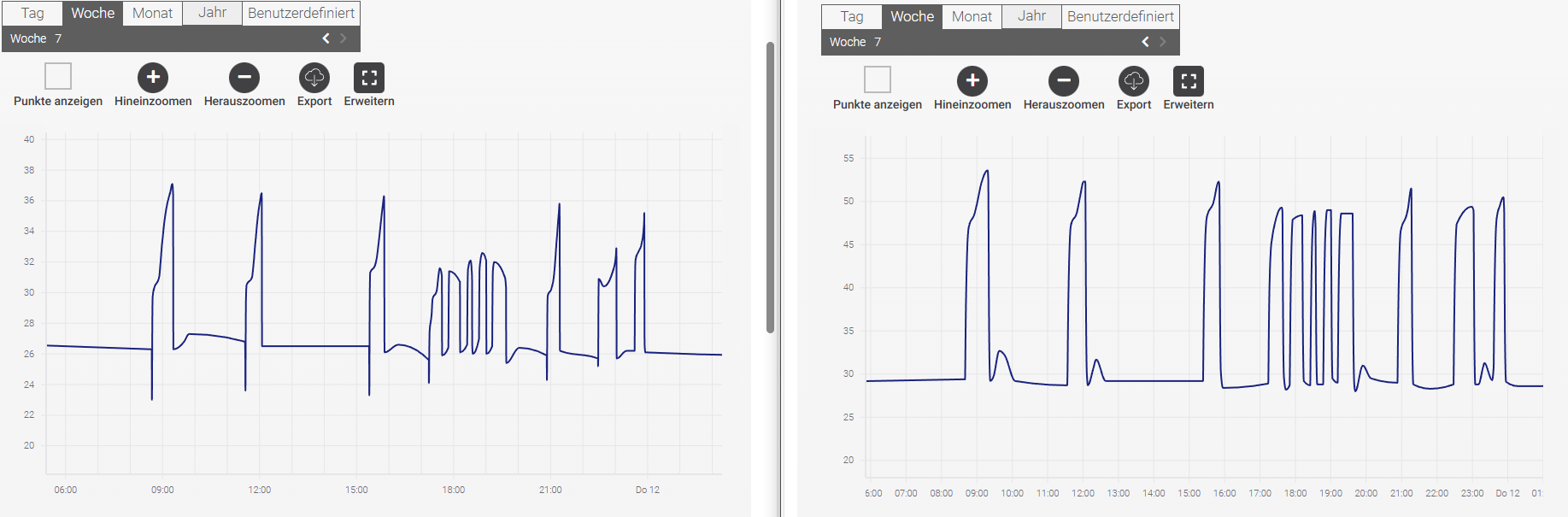

12.2.2026  (#70)

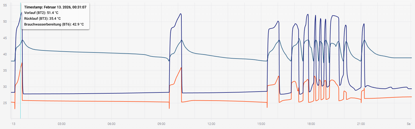

ich habe nochmal eine Frage:
habe den hydraulischen abgleich mittlerweile selbst wie im anderen Thread erklärt durchgeführt.
habe mir jetzt mal meine VL VL [Vorlauf]/RL temperaturen angesehen, habe da teilweise Spreizungen von 15°
Hab gelesen die Spreizung sollte irgendwo zwischen 3-7 sein!?
Danke euch
2026/2026021235217.png
13.2.2026  (#71)
Ich würde für ein Jahr die 25€ riskieren und MyUplink Premium History kaufen, denn Einzelkurven in verschiedenen Diagrammen zu vergleichen ist etwas mühsam. 😉
Die hohen Zacken in deinem Graph sind die WW WW [Warmwasser] Bereitung. Da soll die Spreizung dank deinem Greenwater und damit einhergehend großer Tauscherfläche eh so hoch wie möglich sein (bei mir tw. bis 25K, im Schnitt ca. 20K).
Beim Heizbetrieb kann ich definitiv keine so hohe Spreizung in deinen Bildern erkennen.
Allerdings frag ich mich, was zum Teufel noch immer falsch bei deiner WW WW [Warmwasser] Bereitung eingestellt ist, denn Ziel soll einmal pro Tag sein, und nicht wie bei dir 11x... 🤯

14.2.2026  (#73)

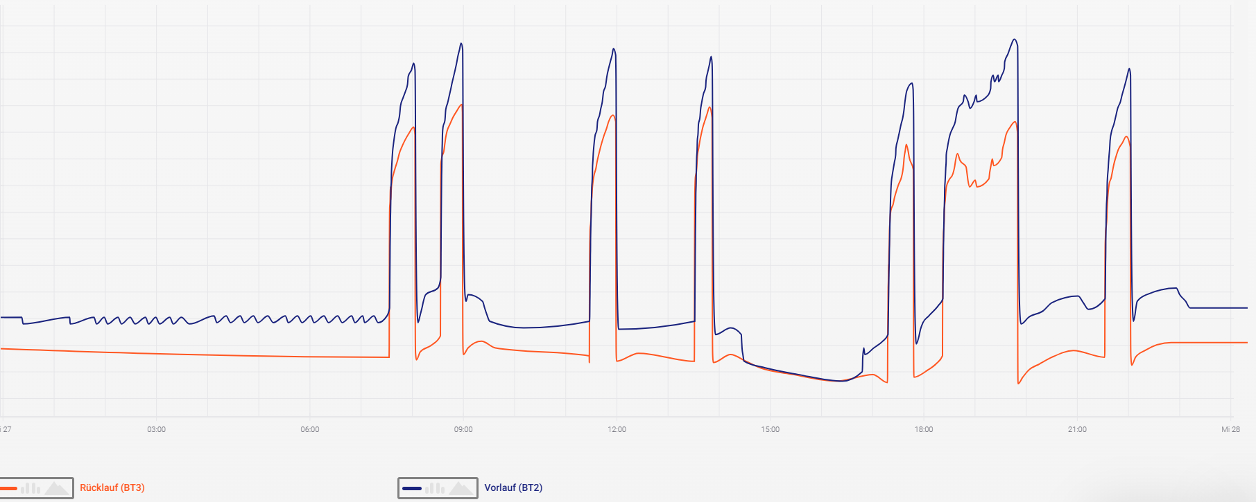

ds50 schrieb: Ich würde für ein Jahr die 25€ riskieren und MyUplink Premium History kaufen, denn Einzelkurven in verschiedenen Diagrammen zu vergleichen ist etwas mühsam. 😉
ist erledigt 😉
ds50 schrieb: Die hohen Zacken in deinem Graph sind die WW WW [Warmwasser] Bereitung. Da soll die Spreizung dank deinem Greenwater und damit einhergehend großer Tauscherfläche eh so hoch wie möglich sein (bei mir tw. bis 25K, im Schnitt ca. 20K).
gut jetzt versteh ichs auch 😂
2026/20260214954452.png
die spreizung war vor den ganzen änderungen wohl eher suboptimal 🙈
ds50 schrieb: Beim Heizbetrieb kann ich definitiv keine so hohe Spreizung in deinen Bildern erkennen.
nein da bin ich eher so zwischen 2 und 3, was ja wiederum eher an der unteren grenze ist oder?
hab die 7.1.2.2 Drehzahl HU Pumpe GP1 jetzt von 60 auf 55% reduziert, wie @blosso geschrieben hat könnte ich ja noch auf 50% runter!?
ds50 schrieb: Allerdings frag ich mich, was zum Teufel noch immer falsch bei deiner WW WW [Warmwasser] Bereitung eingestellt ist, denn Ziel soll einmal pro Tag sein, und nicht wie bei dir 11x... 🤯
Ist jeden tag ziemlich gleich, zwischen 8 und 11mal, gestern sogar um Mitternacht 🤔
Ist das Problem die Zirku?
Die bei jedem mal Licht im Bad aufdrehen wegläuft und somit kaltes Wasser zurückpumpt? 🤔
(Sperrzeit 1 Std hab ich eingestellt)
2026/20260214513478.png

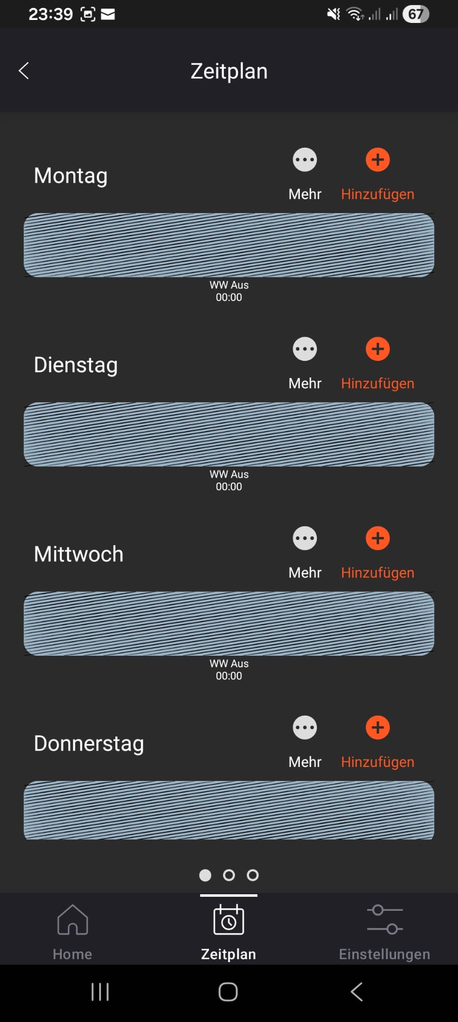

Hab ansonsten alles nochmals kontrolliert, hab alles nach euren Tips und Anregungen eingestellt. 😉

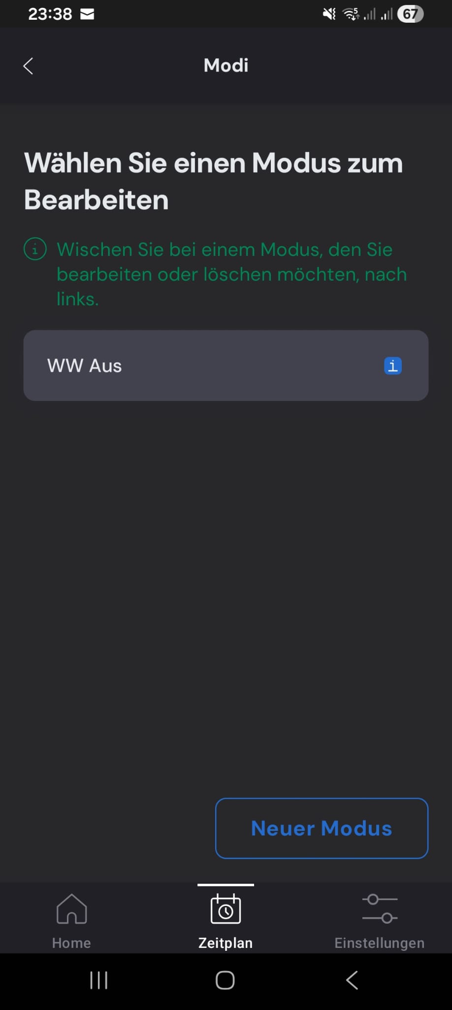

Zeitprogramm ist eines hinterlegt:
2026/20260214556303.jpg
2026/20260214685400.jpg
2026/20260214864776.jpg
2026/20260214752391.jpg

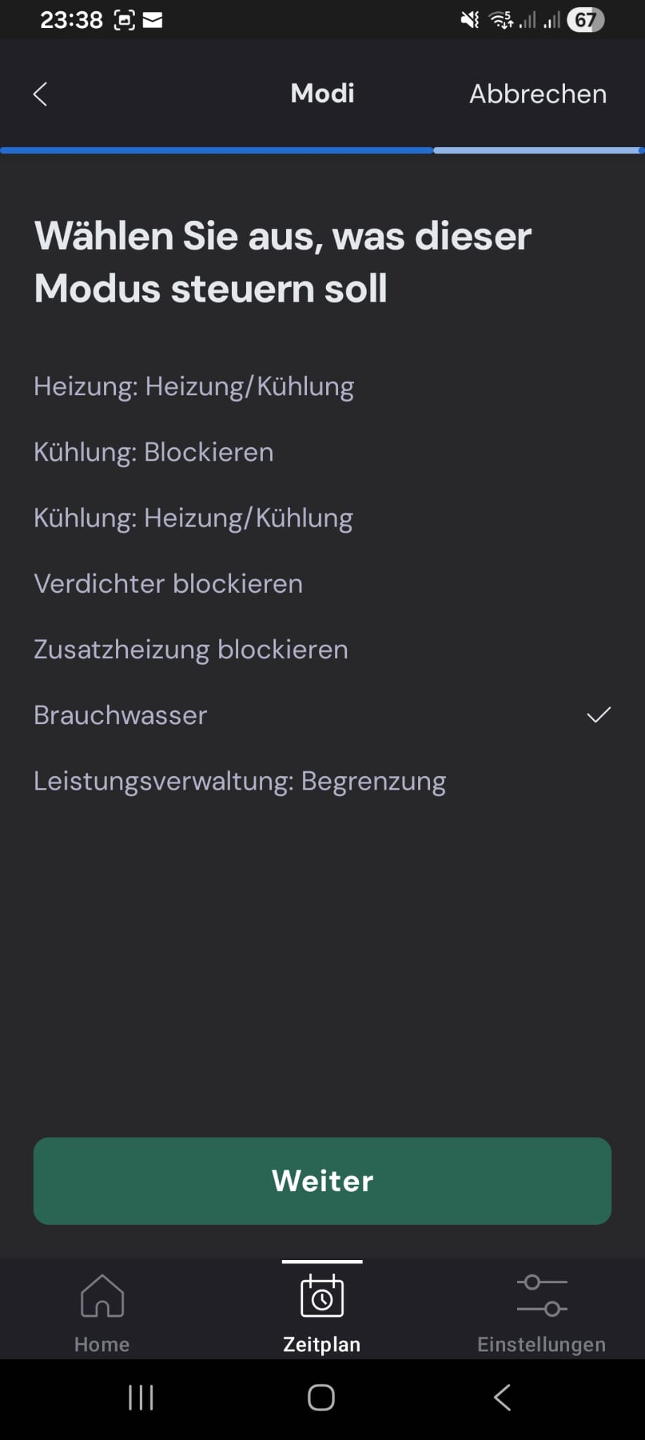

verstehe aber den Sinn dahinter nicht:
der Modus, der "WW Aus" heißt, soll 24/7, Warmwasser produzieren?
Ich werde den Modus und den Zeitplan mal löschen, aber das Problem mit dem immer wieder aufheizen wird wohl nicht daran liegen oder!?

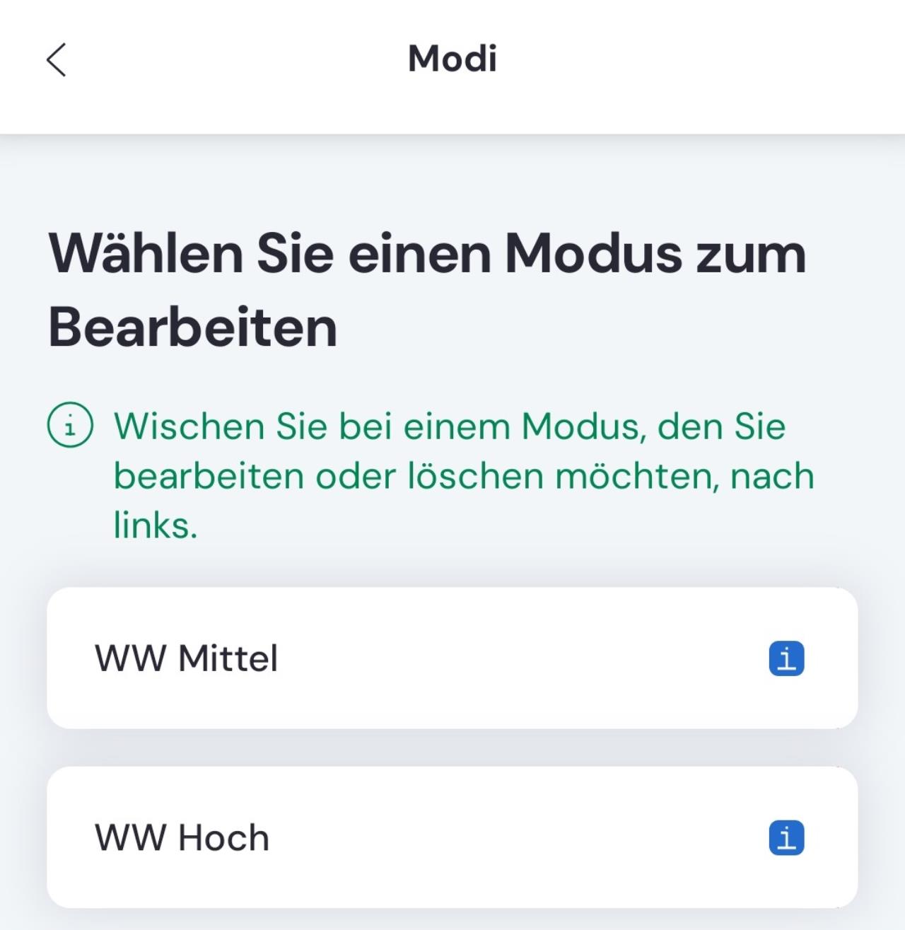

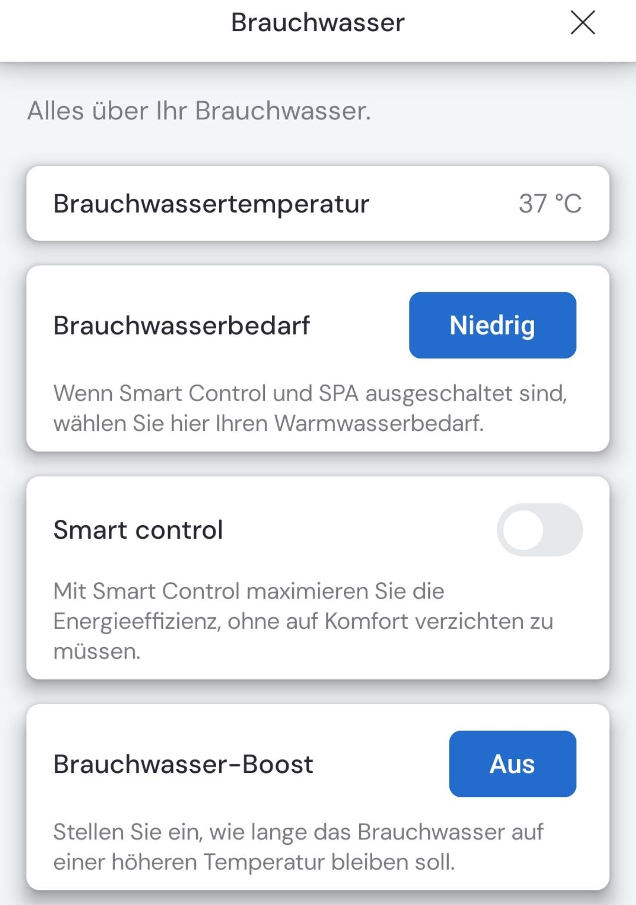

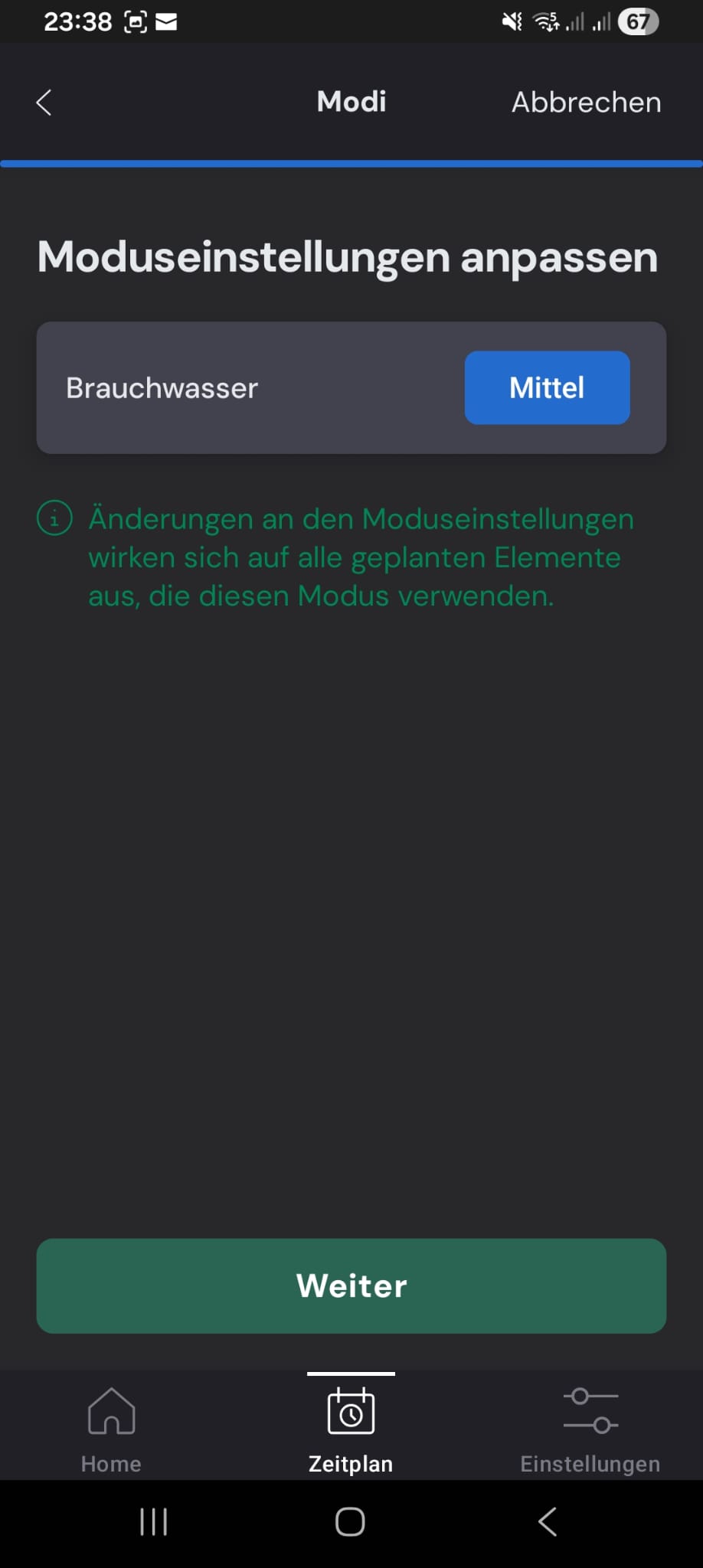

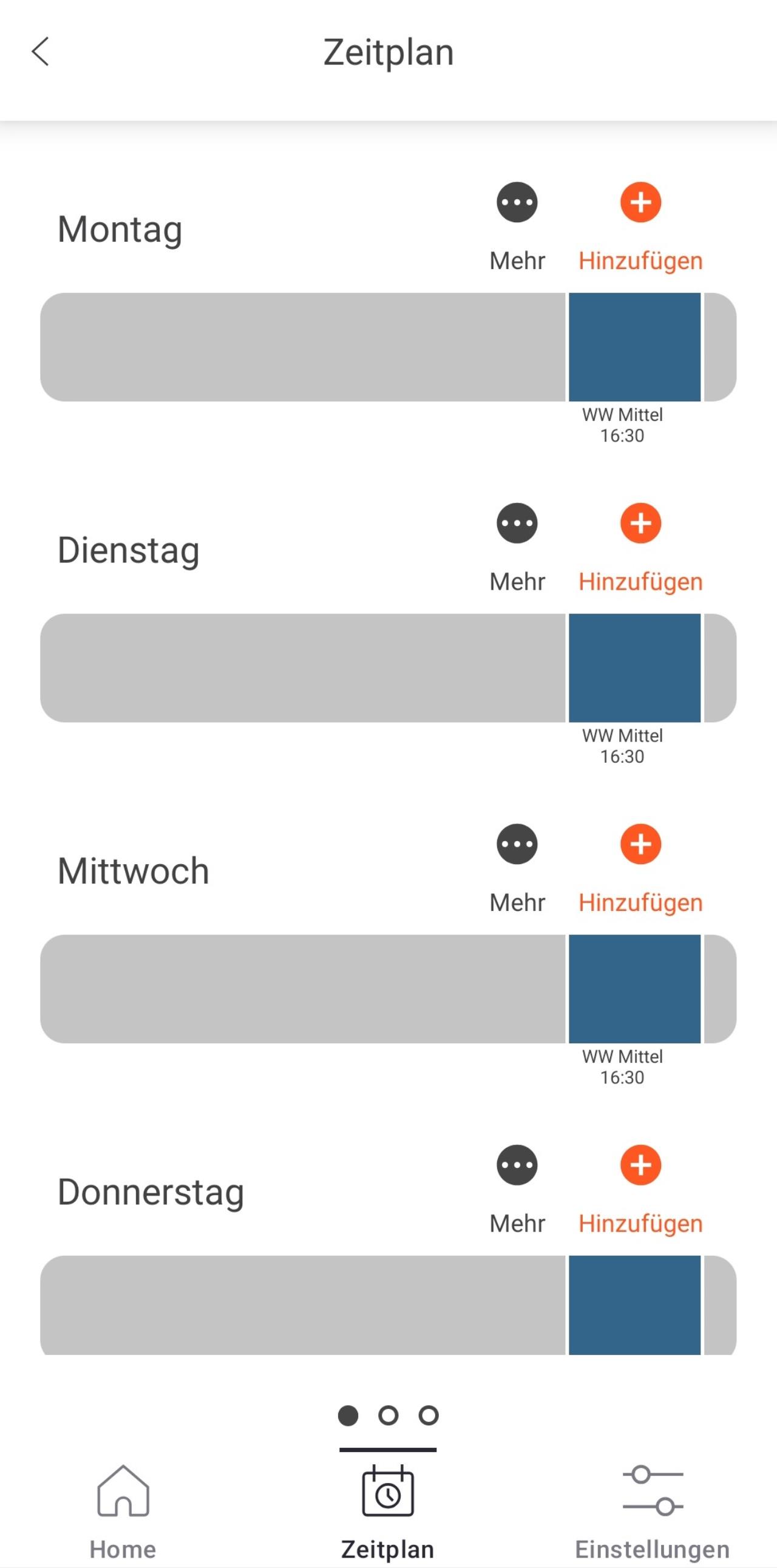

Ok hab das mal so eingestellt:
2026/20260216971145.jpg
Also brauchwasser standardmäßig niedrig
2026/20260216498921.jpg
Dann modus WW WW [Warmwasser] Mittel erstellt.
2026/20260216444606.jpg
Und im Zeitprogramm abends von 16:30 bis 20:00 "WW Mittel" ausgewählt.

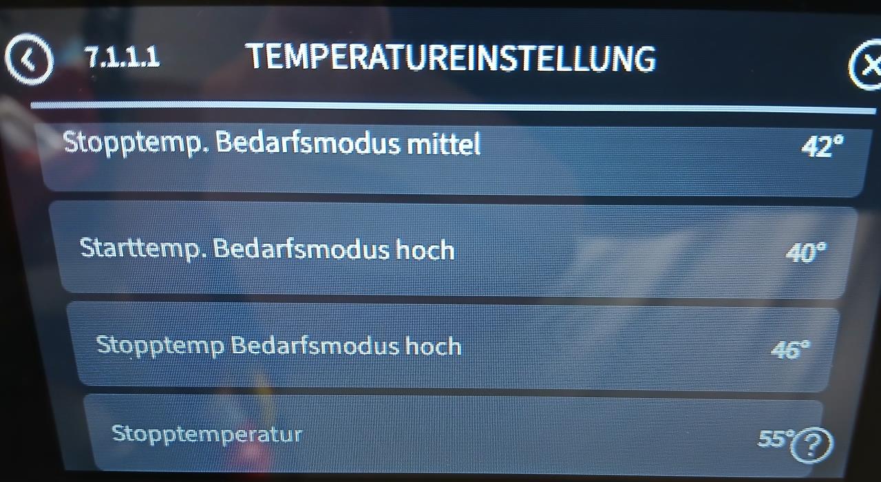

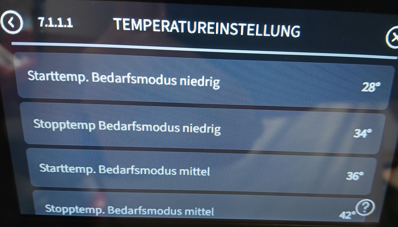

Temperaturen habe ich wie folgt eingestellt:
2026/20260216196875.jpg
2026/20260216697238.jpg
Oder soll ich den stopp niedrig auch auf die selbe temperatur wie stopp mittel einstellen?
Dann würde er nicht so oft mit dem heizen beginnen 🤔
Werde mir später dann die Kurven mal ansehen.

16.2.2026  (#78)
aefigg schrieb: Oder soll ich den stopp niedrig auch auf die selbe temperatur wie stopp mittel einstellen?
Ja, macht natürlich Sinn. Denn wenn schon WW WW [Warmwasser] Bereitung gestartet wird, dann soll die auf jeden Fall in einem Zug zur Endtemperatur durchfahren können.
Mit Start Niedrig gibst du ja nur an, wann die WW WW [Warmwasser] Bereitung auf jeden Fall starten soll, auch außerhalb des präferierten Zeitfensters (Mittel).
Und anscheinend hast du ja diese Starttemperatur auch herausgefunden:

Die BT6 Temp zu diesem Zeitpunkt (oder von mir aus 1K höher) ist dein Start Niedrig. 😉
Vielleicht solltest du übrigens auch mit der Stopptemperatur noch etwas raufgehen, damit besser durchgeladen werden kann. Hier die VL VL [Vorlauf], RL und BT6 Kurven beobachten - viel mehr als 53-55°C VL VL [Vorlauf] sollte es halt nicht werden.

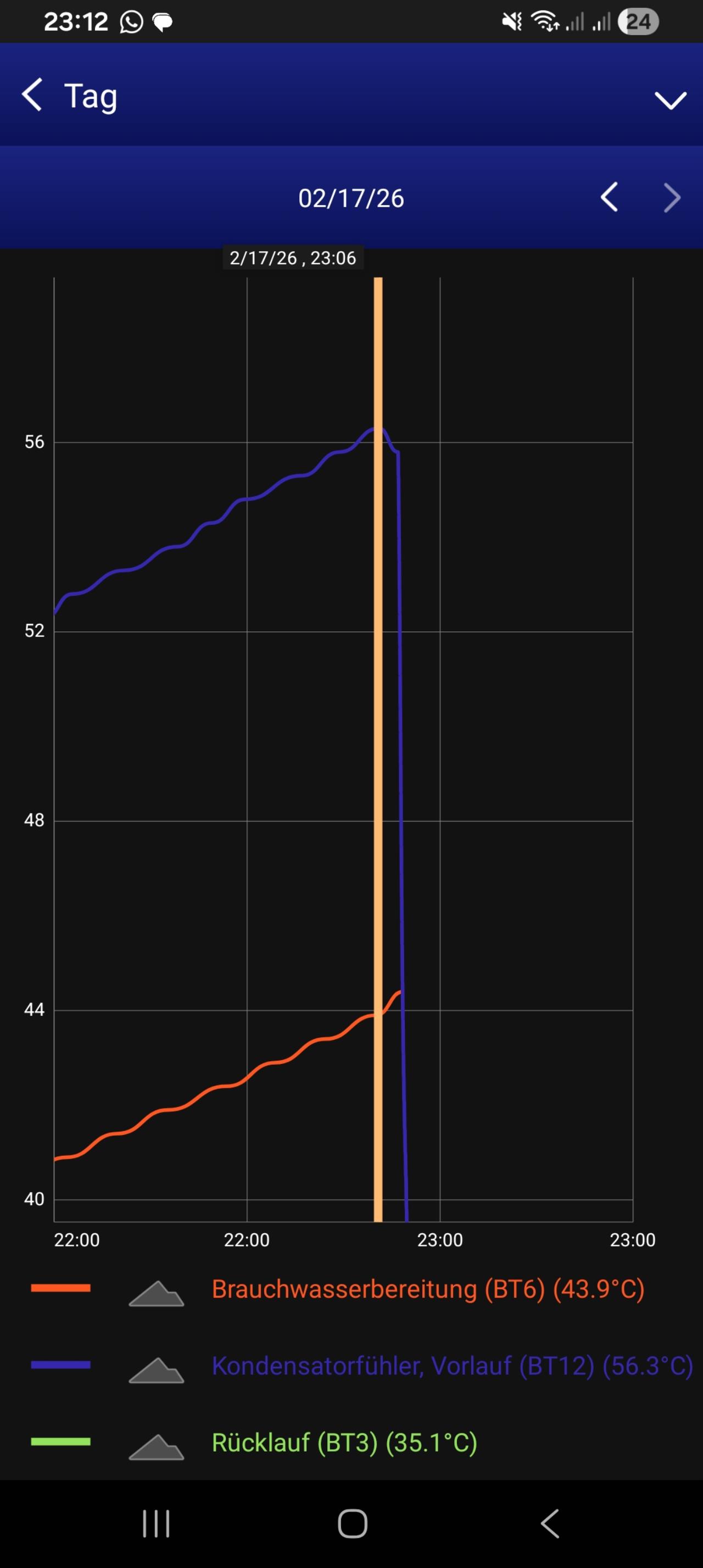

ds50 schrieb: Vielleicht solltest du übrigens auch mit der Stopptemperatur noch etwas raufgehen, damit besser durchgeladen werden kann. Hier die VL VL [Vorlauf], RL und BT6 Kurven beobachten - viel mehr als 53-55°C VL VL [Vorlauf] sollte es halt nicht werden.
bin jetzt noch auf 44°C rauf, komme dann beim VL VL [Vorlauf] auf maximal 56,3°C
Also wieder runter oder ist die kurze Überschreitung egal?

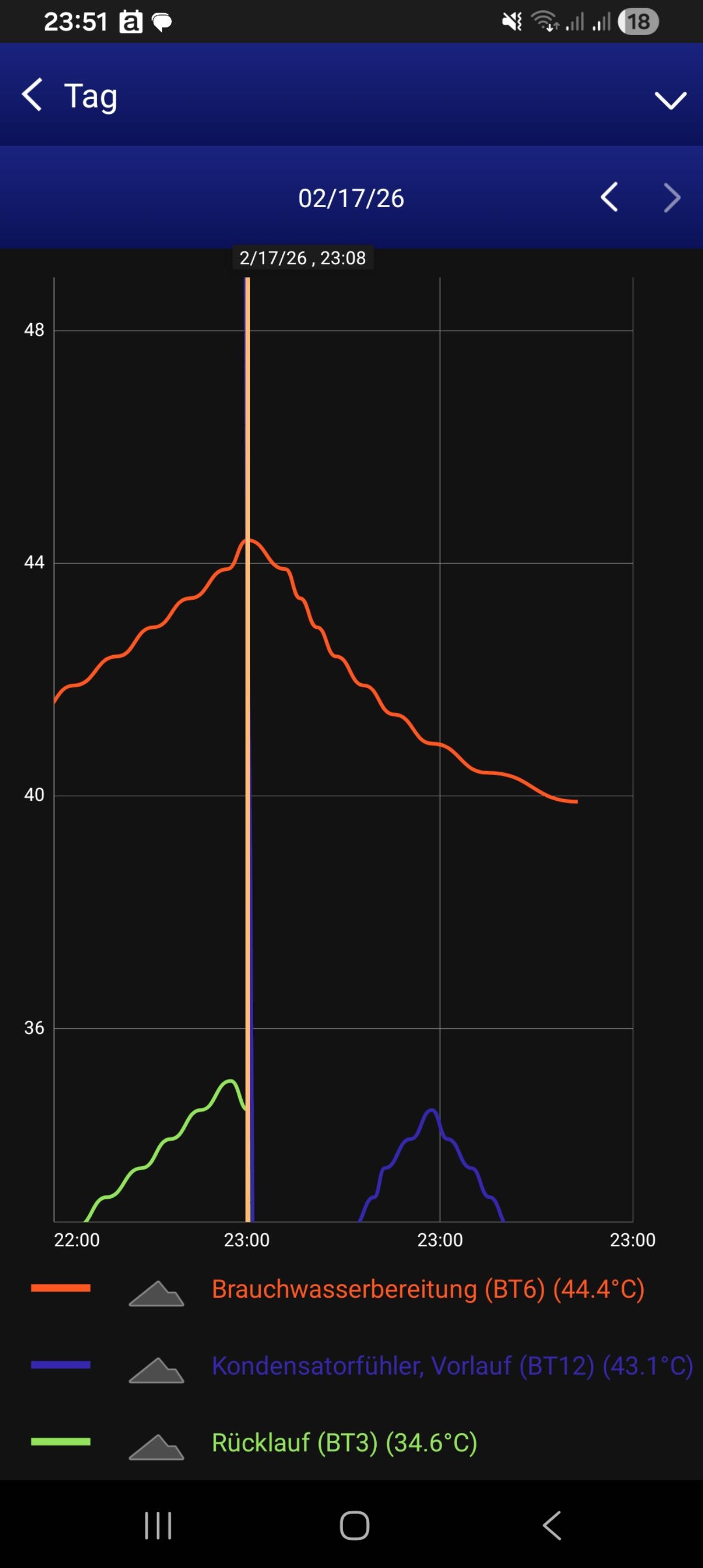

Edit: ist es "normal", dass meine WW WW [Warmwasser] Temperatur laut BT6 innerhalb von 40min von 44,4 auf 39,9°C sinkt?
Es wurde definitiv kein Wasserhahn aufgedreht, zirku und handtuchheizkörperpumpe sind auch nicht gelaufen!
2026/20260218585773.jpg
18.2.2026  (#81)
aefigg schrieb: anscheinend kennst du dich mit Wärmepumpen aus...aber meine Freundin kennst du nicht 😂
Etwas, ja.
Nein die kenn ich nicht, denke aber meine ist ähnlich, habs auch einmal geschafft, zum Glück is mein Kopf drann geblieben für die Ohren hätt ich gerne Ohropax gehabt.
Hast du schon mal das Umschaltventil überprüft ob das evtl durchnässt im Heizbetrieb?
Dann wäre der RL RL [Rücklauf] vom Speicher auch warm
