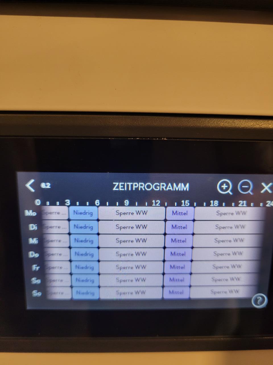

5.3.2024  (#72)
Ich bräuchte wieder mal Hilfe...mit den aktuell solaren Gewinne ist Heizkurve 3/2 zuviel bei uns. Ich habe auf 3/1 zurückgedreht, was passiert jedoch an einem sonnigen Tag wie gestern...die WP WP [Wärmepumpe] taktet. Was macht ihr bei sonnigen Tagen bzw. nutzt hier jemand PV Anlage indem er die Heizkurve im Zeitprogramm verschiebt?
2024/20240305259312.jpg
Mein Zeitprogramm sieht aktuell so aus. Ich wollte gestern von 9-16 Uhr +2 bei der Heizkurve machen und von 16-9 -1, aber wie ich feststellen musste funktioniert das jetzt nicht mehr? Kann das sein, so wie ich das alles voll habe wegen WW WW [Warmwasser], kann ich jetzt nichts mehr einfügen?
Edit: Gestern habe ich festgestellt, umso länger man im Zeitprogramm herumwerkelt, umso langsamer wird die Software der WP WP [Wärmepumpe] und zack hat sie von selber neugestartet 🤬
  •  mikezwgr
5.3.2024  (#73)
Ulairi schrieb: nem sonnigen Tag wie gestern...die WP WP [Wärmepumpe] taktet.
hat meine auch gemacht - aber die paar stunden Pause gönn ich ihr emoji heute ist eh schon wieder bewölkt und das ding läuft durch ...
Ulairi schrieb: Mein Zeitprogramm sieht aktuell so aus. Ich wollte gestern von 9-16 Uhr +2 bei der Heizkurve machen und von 16-9 -1, aber wie ich feststellen musste funktioniert das jetzt nicht mehr? Kann das sein, so wie ich das alles voll habe wegen WW WW [Warmwasser], kann ich jetzt nichts mehr einfügen?
hmmm naja du wird dir neue programme machen müssen und diese zu den entsprechenden Zeit einfügen - also "Minus Eins und WW WW [Warmwasser] sperre" usw. ...

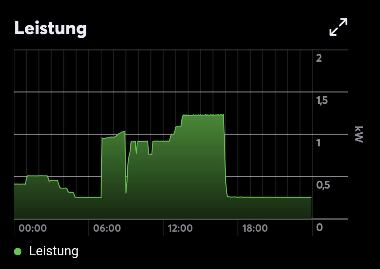

Lt. Erfahrung ist die Wettersteuerung mit Faktor 10 ca. 6h voreilend, was ich bei mir auch so aktiviert habe.
Konkret sieht so ein Tag wie gestern so aus:
2024/20240306975048.png
