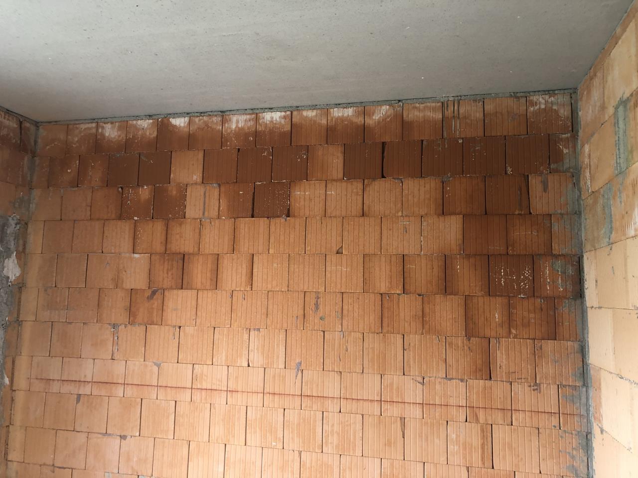

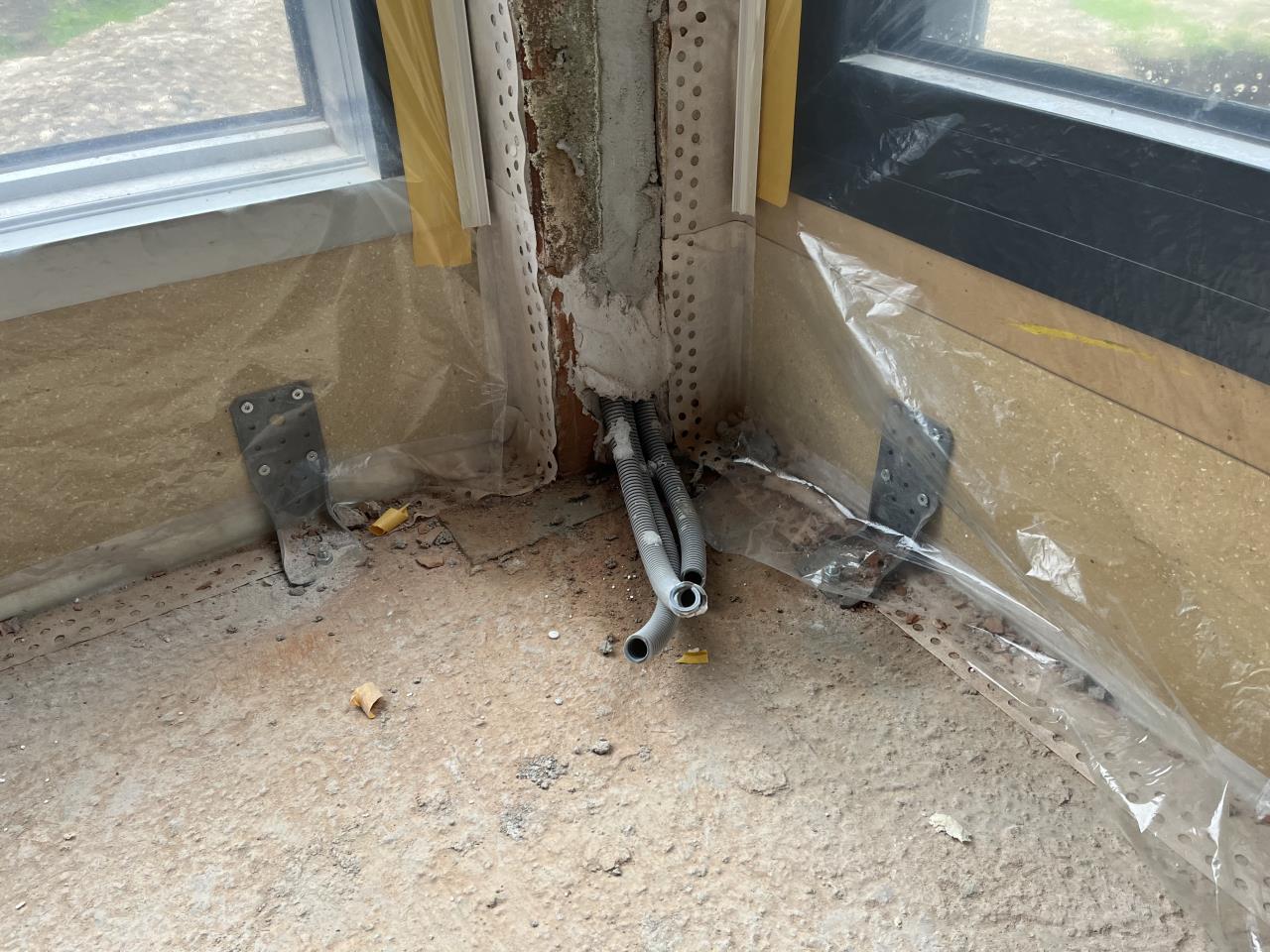

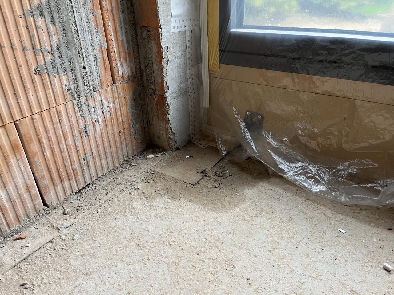

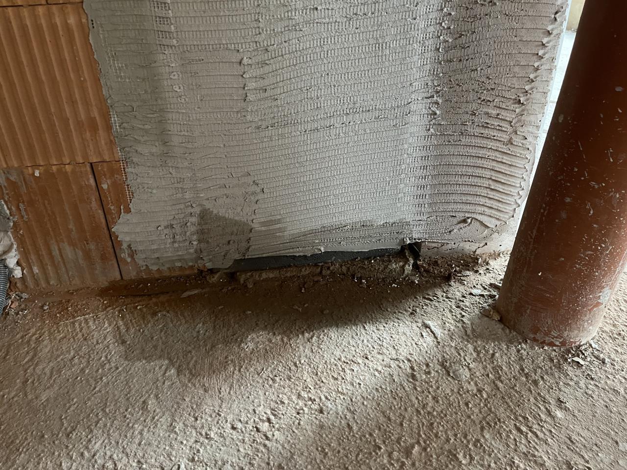

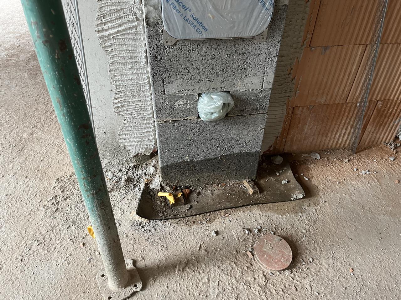

heute ist mir beim Baustellenbesuch aufgefallen dass es feuchte Stellen bei den Ecken und dem Kamin gibt (siehe Fotos).
Das Haus müsste aber schon dicht sein, wir wären gerade beim Innenputz und Fußbodenaufbau.
Woran könnte das liegen?! Könnt ihr mir da helfen bitte.

Beim Kamin würde ich mal nachforschen, wie es um dessen Kanalanschluss bestellt ist.
Bei den anderen Stellen würde ich aus den Fotos schließen, dass Regen offensichtlich ins Mauerwerk eindringen kann, nach unten sickert und dann auf der Bodenplatte/Decke rauskommt. Treten die feuchten Flecken nur wetterseitig auf? Gibt es außen offene Ziegel? Was für ein Dach ist drauf und ist da schon alles abgedichtet?

MissT schrieb: Treten die feuchten Flecken nur wetterseitig auf? Gibt es außen offene Ziegel? Was für ein Dach ist drauf und ist da schon alles abgedichtet?
Ja wetterseitig, jetzt hat es doch mehr geregnet bei uns in NÖ. Muss ich schauen aber ja da gibt es schon auch offene Stellen, sollte man diese mit Thermomörtel ausfüllen?
Es ist eine Sattel/Flachdach Kombination. Aber es sollte alles abgedachtet worden sein schon.

Das beim Kamin hatten wir auch. Bei uns war der Abfluss im Kamin verstopft, weil irgendjemand was reingeworfen hatte... Irgendein Fetzen oder Karton war da drinnen.... Schau mal beim Türl rein ob unten der Abfluss zu ist...

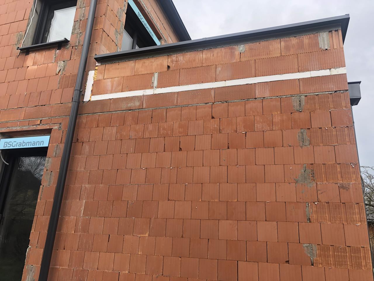

Wie ich sehe ist auch die Wetterseitige Wand ziemlich feucht, kann es von der Styropor Zwischenstelle kommen dass es da reinregnet?!
Kann man das abdichten mit Abdichtmasse vielleicht?

Das da oben ist das Flachdach.
Schon mal da genau geprüft ob es das Wasser reindrückt?

Bei uns hats, bevor das Flachdach fertig war, auch immer bei der Styropor Deckenrandschalung reingesaftlt. Aber bei dir ist ja schon verblecht + Folie/andere Abdichtung oben. Da müsste es schon grüber undicht sein, um solche grossen Feuchtigkeitsflecken zu verursachen.

Coar91 schrieb: Das Haus müsste aber schon dicht sein, wir wären gerade beim Innenputz und Fußbodenaufbau.
Wenn der Zustand so wie auf dem Foto ist, also außen Ziegel, dann ist das nicht dicht.
Hatten wir auch, als wir die ersten Monate im Haus ohne Fassade gewohnt hatten, dass es an ein paar Stellen feucht wurde, wenn es stärker/länger geregnet hat.
Lösung: Fassade drauf.
  •  heinzi00
17.4.2023  (#18)
War bei uns genauso, wie chrismo sagt, solange keine Fassade oben ist bist du weit weg von dicht.
Unsere Ziegeln sind nur geklebt und da ist das Wasser von oben durch alle Ziegel gelaufen und bei der Bodenplatte kommt es spätestens raus.
