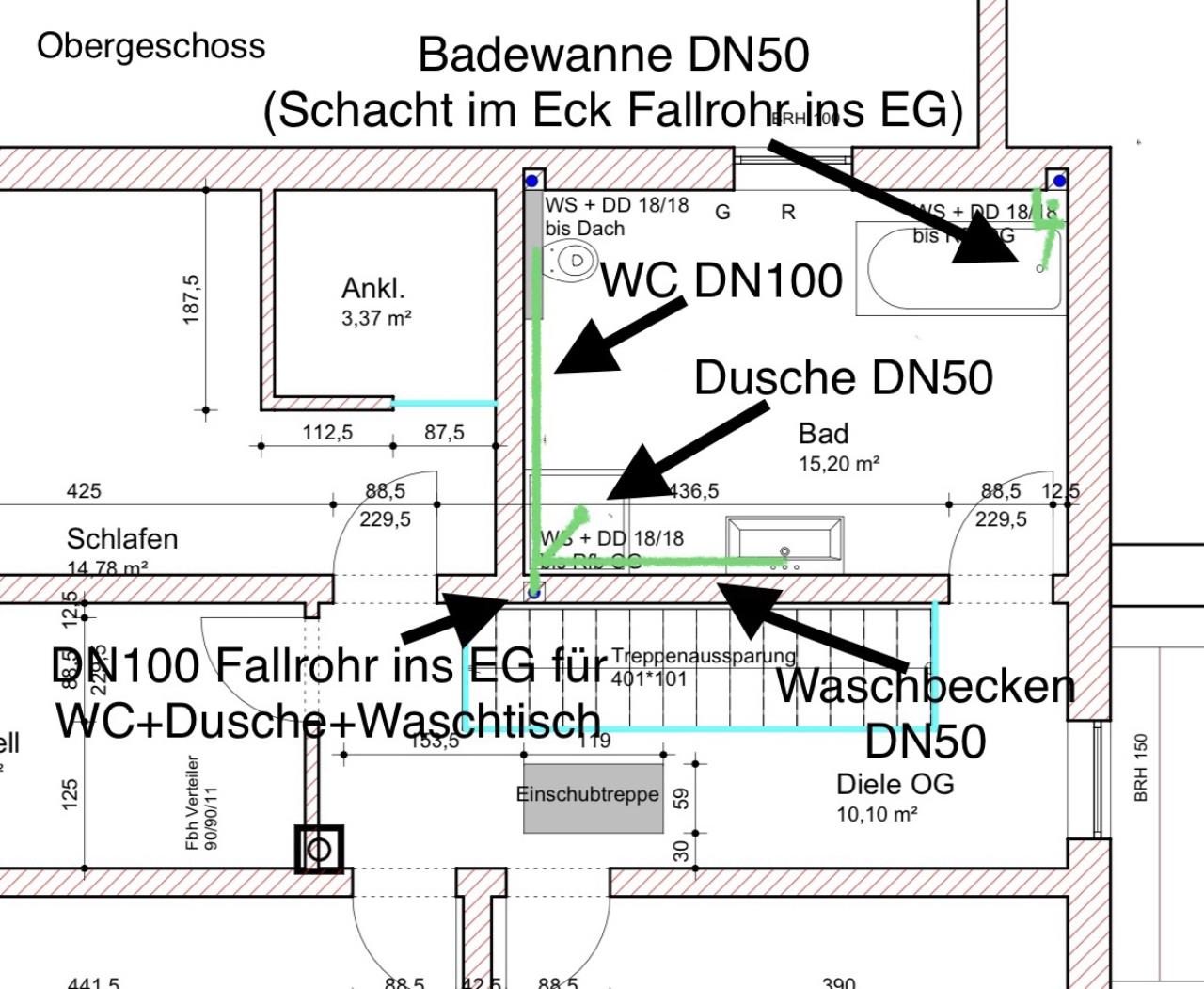

so ähnlich hat das mein "Fachmann" auch vor, daher meine Frage kann ich die Abwasserverrohrung so realisieren? (WC zur Dusche leiten und dann gemeinsam in ein Fallrohr also WC/Dusche/Waschtisch und die Badewanne vorgemauert separat nach unten)
Hier eine Skizze:
2023/20230321754862.jpg
Viele Grüße
Michael

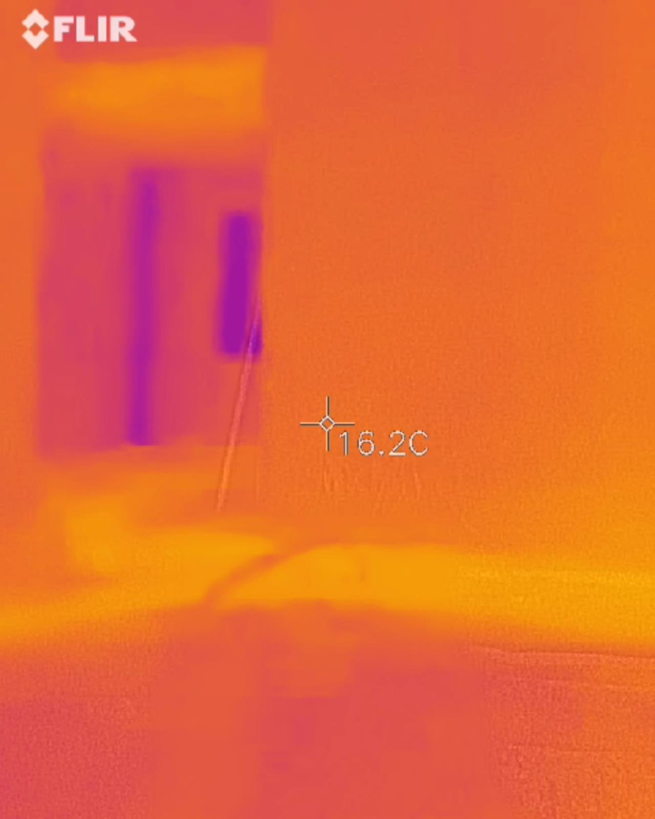

Hab ich auch gemacht in zumindest einer 50er Wand nach "Planung" meines Instis. Der Maurer hat es dann noch mit normalem Mörtel zugeworfen.
Schöner kalter Strich (Foto noch beim Temperieren von Baustelle)... 🤦‍♂️
2023/20230321975084.png

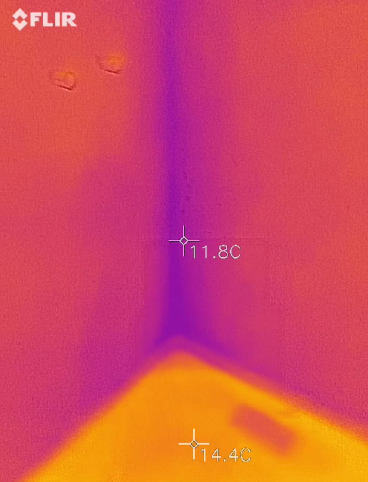

Oder das hier: Vom Vorraum außen ins Zimmer fotografiert. Die kleinere blaue Fläche ist ein Fenster. Der fette lange Strich ist meine Entlüftung. 😟
2023/20230321531887.png

Die Ankleide ist ähnlich skurril wie die Badezimmerplanung.
Etwas das schon am Papier nicht plausibel ist bzw funktioniert,  wird in der Praxis Pfusch, Chaos und Streitereien ergeben.
Von daher, wenn die Pläne da oben eure "Ausführungspläne" sind würde ich die Einschätzung,  dass das problematisch ist, teilen.
Du hast ja geschrieben das Bad soll anders aussehen bzw die Dusche. Aber im Rohbau sollte das längst zu Papier gebracht sein, sonst wird sich kein Mensch auskennen und jeder pfuscht wie er lustig ist.
