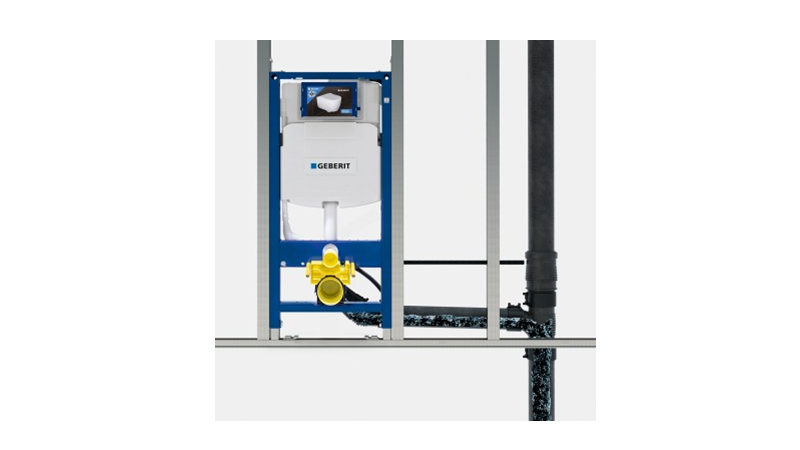

  •  Kleinermuk
20.3.2023  (#13)
Bin mir nicht ganz sicher, mir wurde gesagt, dass das Abflussrohr mind. 30cm nach dem ersten Bogen entweder senkrecht oder max 45° im Winkel  abgehen muss.  Ich habe den Anschluss vom Abflussrohr so ähnlich wie auf dem Bild ausgeführt.
2023/20230320727016.png
