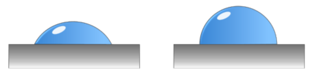

Ich würde den Kontaktwinkel eines Wassertropfens als Kriterium heranziehen, denn Silikatfarbe wird von Wasser sehr gut benetzt, es saugt das Wasser geradezu auf. Der Kontaktwinkel geht m.E. gegen Null. Zumindest bei meiner Wandfarbe ist das so. Ähnlich wie du beschreibst.
Im Gegenzug sollte sich bei reiner Dispersionsfarbe ein sichtbarer "Tropfen" ausbilden, mit größerem Kontaktwinkel.
Es könnte beispielsweise so wie unten aussehen. Links: Silikatfarbe, Rechts: Dispersionsfarbe
2023/20230317340639.png
Mit einem einfachen Mikroskop sollte der Unterschied m.E. recht deutlich zu sehen sein.
