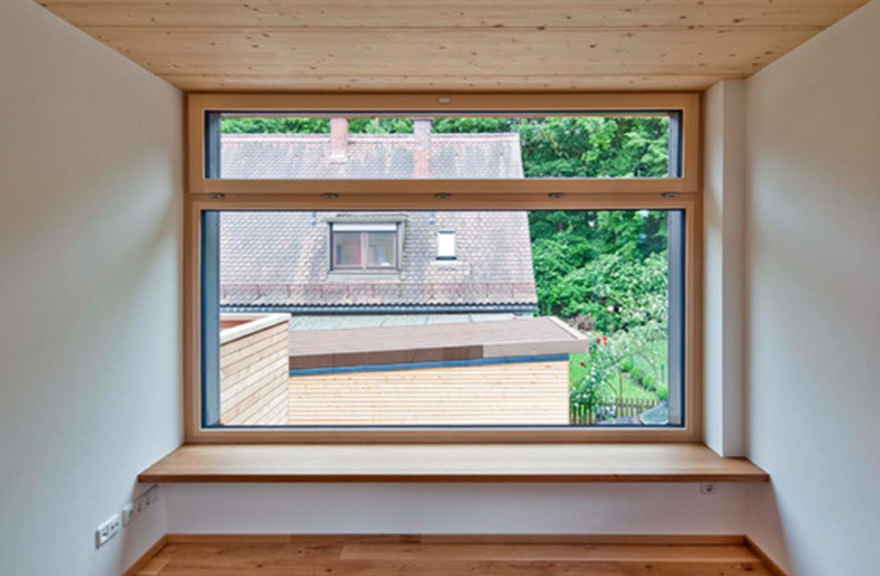

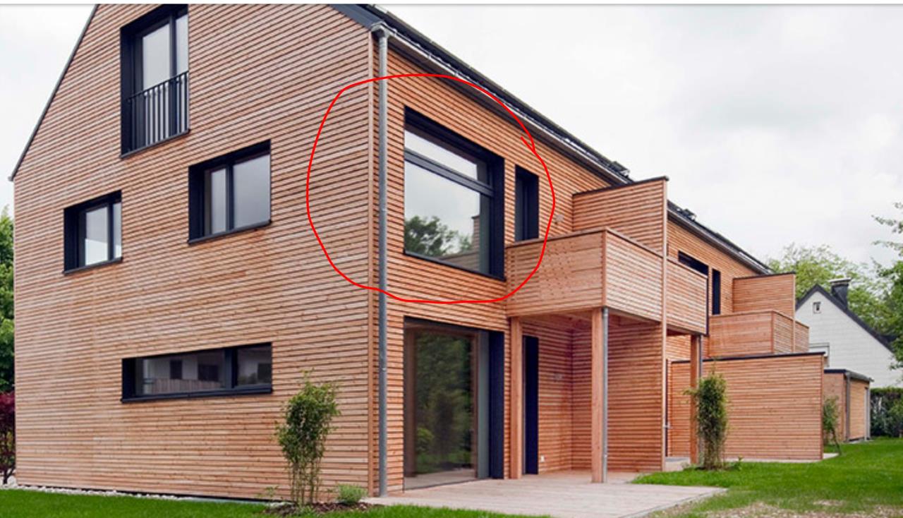

Servus Leute,
wir wollen im OG ein bodentiefes Panoramafenster. Komplette Fixverglasung wollen wir wegen dem "Putzproblem" jedoch nicht.
Meine Idee ist nun ein horizontal geteiltes Fenster zu verwenden -> Unten Fix aus VSG und oben ein Kippteil zum Putzen/Lüften. Könnte man dann nicht die Außenseite des Fensters mit Hilfe einer Leiter und einer kurzen Teleskopstange von innen putzen, wenn man den Kippflügel innen "herunterklappt"? Geht das eurer Meinung nach?
Hat von euch jemand Erfahrung mit sowas? Ist das eine Spezialanfertigung oder sollte jeder gute Fensterhersteller sowas liefern können?
LG J
  •  heinzi
11.2.2023  (#1)
Grundsätzlich geht das schon. Mit den 3 teiligen Bänder wie auf dem Bild kann man den Flügel komplett runterklappen. Bei verdeckt liegenden Beschlägen geht das nicht. Du musst aber bedenken dass du oben die begrenzungsscheren aushängen musst (und danach wieder einhängen) das ist meistens ein bisschen ein Murks weil du oben im Beschlag auch noch die sicherheitsverschlüsse verdrehen musst. Zudem kann der Flügel ziemlich schwer sein, vor allem zum wieder schließen. Also das Fenster von außen mit einer Leiter, oder einer 5 Meter langen malerstange reinigen ist einfacher!

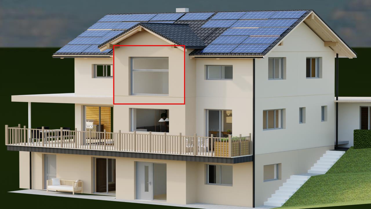

Bei uns sieht die Situation wie unten dargestellt aus. Man hat unten am Balkon nicht wirklich einen guten Winkel um oben mit einem Fenstersauger dazuzukommen, denke ich?
Wenn beim Raffstore mal was sein sollte is auch blöd bei einer reinen Fixverglasung oder?
Würde bei der horizontal geteilten Variante ein geteilter Drehflügel oben alternativ mehr Sinn machen?

  •  Squawvally
12.2.2023  (#4)
Heinzi und Romeo haben es sehr gut beschrieben. Dazu kommt, dass du bei dieser Größe beim 3-fach Glas auch ein entsprechendes Flügelgewicht hast.
Reparaturarbeiten am Raffstore beim Kippflügel sind umständlich und beschwerlich. Da musst den Flügel dann immer aushängen.
Wenn es um ein für Reinigungszwecke öffenbare Fixverglasung geht, bei der auch Revisionsarbeiten und Reinigungsarbeiten am Raffstore ermöglicht werden sollten, bietet sich eine senkrechte Teilung an.
Dann baust Reinigungsflügel mit absturzsichernder Verglasung ein.

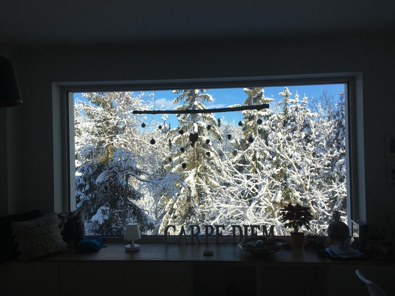

21.2.2023  (#19)
Fixverglasung. Die Ersparnis kannst du dann z.b. in ein besseres Reinigungssystem stecken wenn das wirklich nötig ist. Wir haben eigentlich die selbe Situation und Putzen von Aussen wird komplett überbewertet wenns bei jedem Regen sowieso teilweise herwaschelt.
Bei uns gehts eher um Spinnenetze entfernen und Fensterbank reinigen. Mach ich vlt einmal im Jahr von unten mitm Gartenschlauch.
