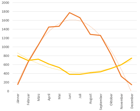

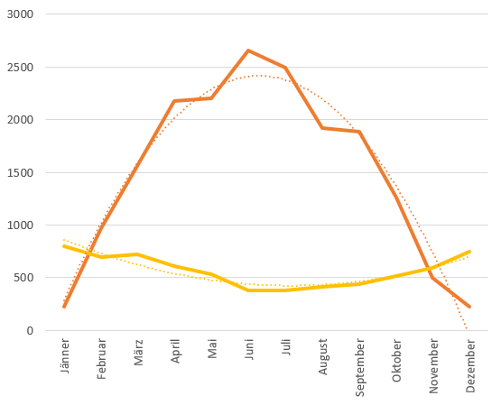

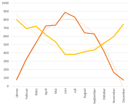

Hier 3 Beispiele zur Untermauerung, reale Werte von einem Haus mit WP WP [Wärmepumpe]
gelb = Gesamtverbrauch Haus / rot = Produktion PV
6 kWp kWp [kWpeak, Spitzenleistung]
2023/20230207535717.png
12 kWp kWp [kWpeak, Spitzenleistung]
2023/20230207335505.png
18 kWp kWp [kWpeak, Spitzenleistung]
2023/20230207819455.png
Auch mit der 18 kWp kWp [kWpeak, Spitzenleistung] Variante siehst du ganz deutlich, dass du im Jänner und Dezember nicht mal ansatzweise deinen Verbrauch decken kannst. Im Winter gibt es solar einfach nichts zu ernten, wäre die Sonne nämlich stärker, wäre es heller, wärmer und gar nicht mehr Winter 😉
