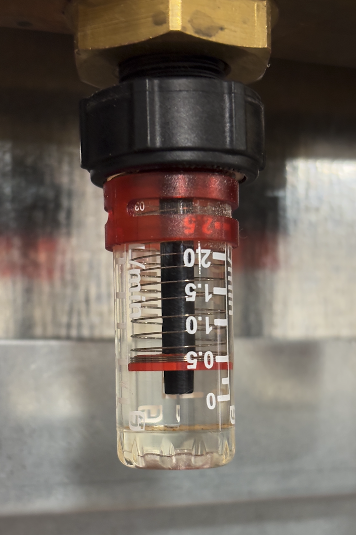

Nö Durchflussmesser wurde keiner Verbaut, die 4 Soleleitungen kommen unterirdisch in der Werkstatt an, dort ist der Verteiler verbaut und der Haupt Vor-/Rücklauf geht dann rein zur WP WP [Wärmepumpe].
Im Angebot von damals stehen 350m, welche auf 2 Kreise aufgeteilt wurden.
  •  cacer
9.1.2025  (#64)
dann stellt man wie sicher, daß beide kreise vollständig laufen?
ende winter kannst mal einzeln absperren und 100% pumpe durchfahren und schauen, ob beide gleichgut laufen.

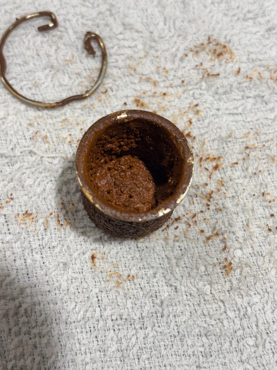

Aus lauter Eifer hab ich das erstbeste Sieb gereinigt das ich gefunden habe - und dabei natürlich übersehen dass ein Solesieb nicht ohne Isolierung sein kann 😏
Somit hab ich ganz eifrig das Heizkreissieb geputzt, was aber ebenso fällig war. Klar - so ändert sich auch nichts!
Heute also nochmal das Ganze mit dem Solesieb. Hier ist aber natürlich die Armaflex schön rundum - die Frage: Einfach ausschneiden und dann das Fleckerl wieder einsetzen oder benötige ich neues Material? Wie macht ihr das?

Hinten am Sieb so abschneiden dass dus wieder einsetzen kannst. Dann mit Armaflex Klebeband wieder verkleben.

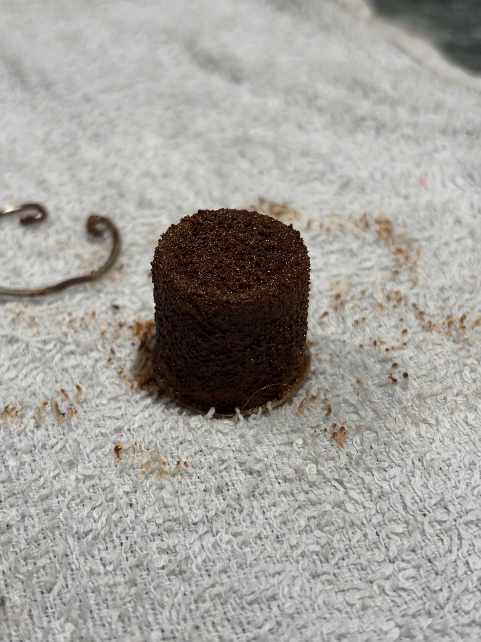

Hier das Solesieb @Akani @cacer
Noch mehr zu als das Heizkreissieb, schon richtig was abgesetzt nach 3 Jahren.

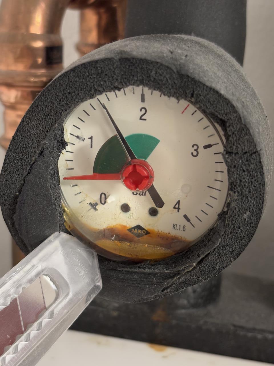

Zusätzlich steht die Suppe im Manometer, da sieht man auch schön die Farbe. Besteht hier akut Handlungsbedarf? Sieht alles sehr 'rostig' aus, keine Ahnung woher.

Also das Manometer ist eher durch Kondensat korrodiert, da sollte keine Flüssigkeit aus der Rohrleitung eindringen können.
Das Sieb... 🤔
Ist das Rost, oder Erde?
Sieht nicht gut aus.
Was ist denn für Sole drin?

da hats definitv was...ich dachte, die vorigen fotos vom Sieb warem vom Solekreis...
Schau mal in den HKV bei den Durchflußmessern, welchen Zustand das Heizwasser hat.
Wenn das auch so braun ist, dann solltest die Heizkreise neu befüllen lassen, da sollte ich nicht so ein brauner schlatz im Sieb absetzen.
Das Sieb des Solekreis schaut leider auch alles andere als gut aus...ich würds die nächsten Tage noch 2-3 mal checken..wie sieht eigentlich die Soleflüssigkeit aus? auch so braun?
Warum ist das Manometer eingewickelt??

cacer schrieb: Ist das Rost, oder Erde?
Schwer zu sagen, sieht aus wie der Lehm den wir hier haben, bissl Rost evtl auch. Färbt gut.

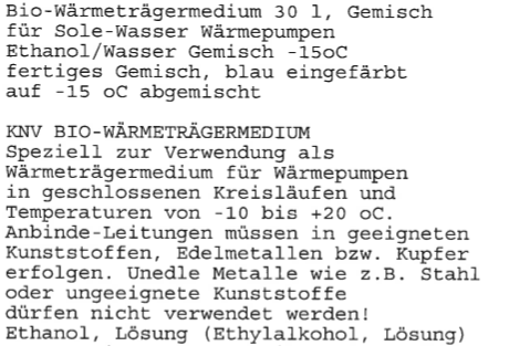

cacer schrieb: Was ist denn für Sole drin?
laut damaligem Angebot:
2025/20250113982513.png

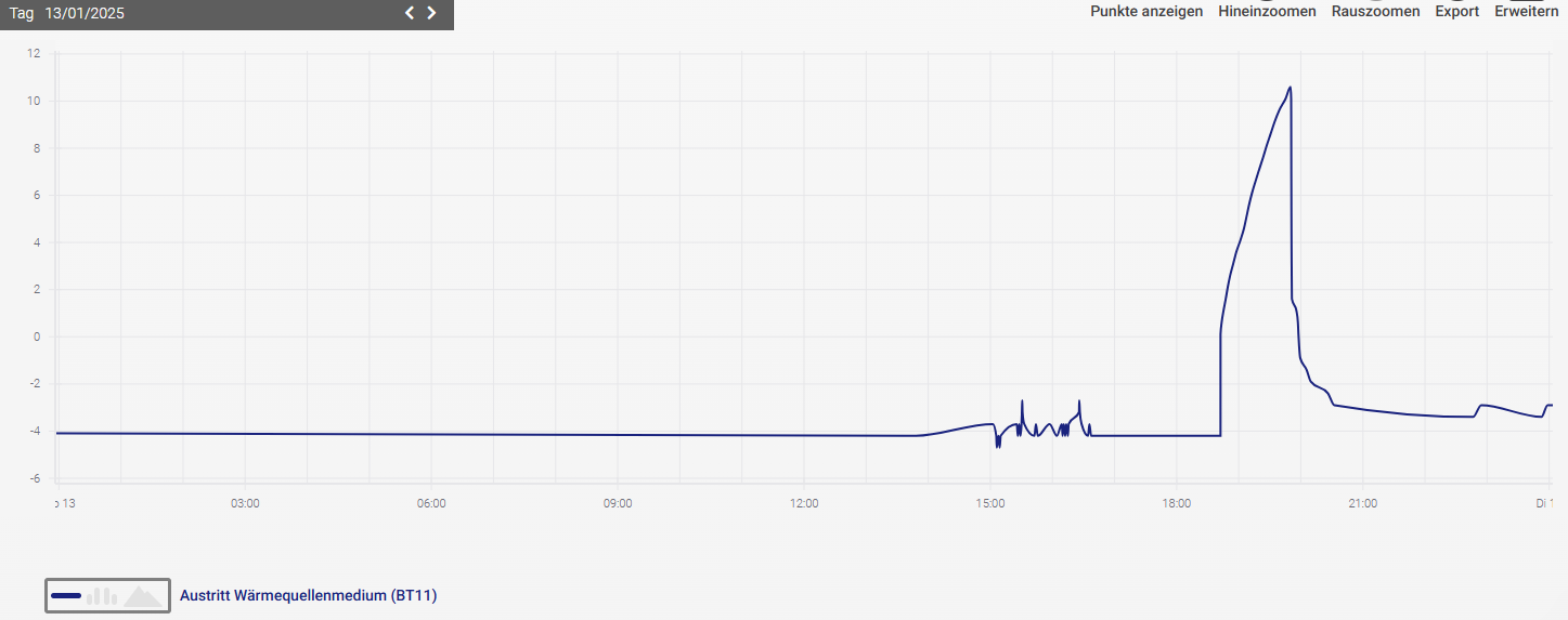

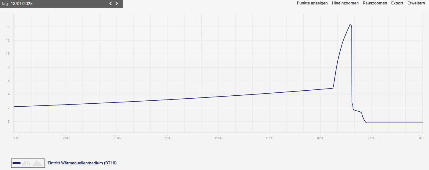

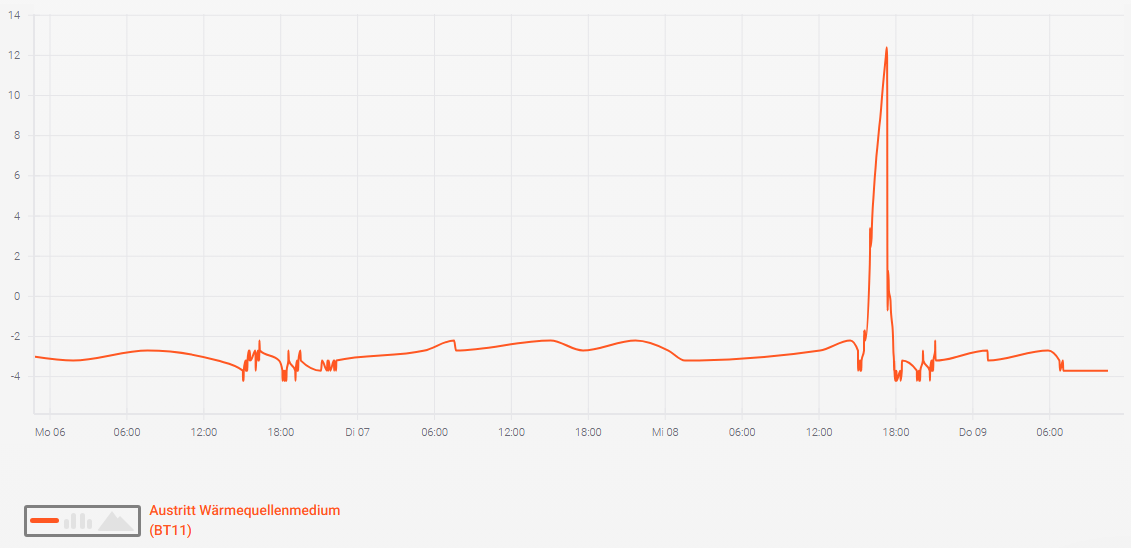

Jetzt gerade sind die Gradminuten wieder bei 300 angelangt und sie sprintet los... aktuell so:
2025/20250113305703.png
Drehzahl steigt noch laufend. Wird noch ein paar Stunden dauern bis sich das wieder eingependelt hat.

gdfde schrieb: Warum ist das Manometer eingewickelt??
Weils der Insti eingewickelt hat, warum weiß ich leider nicht.

derLandmann schrieb: Die genaue Aufteilun auf den Meter weiß ich nicht, durch die Grundstücksteilung ist es in 2 Bereiche unterteilt, 2x 120m2 Flächenkollektor auf 1,2-1,3m Tiefe.
sole sollte passen, aber wie in deinem ausschnitt halt kein "undedles metall"...
kann sein, daß das MAG vielleicht zu nah am durchfluss liegt und daher stahl rostet?
warten wir mal ab, wie das sieb (über)nächstes mal aussieht.

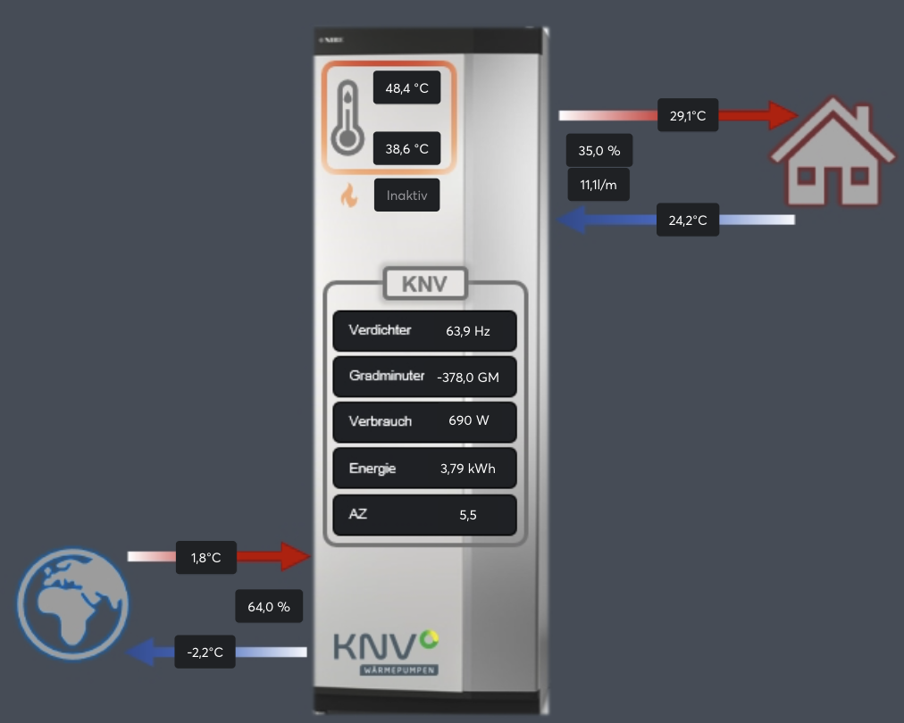

Aktell fährt sie so bei -7Grad AT AT [Außentemperatur]:
2025/20250114791718.jpg
Hat sich schon was getan. Mehr Durchfluss (vermutlich), weniger Spreizung, kälterer Eingang.

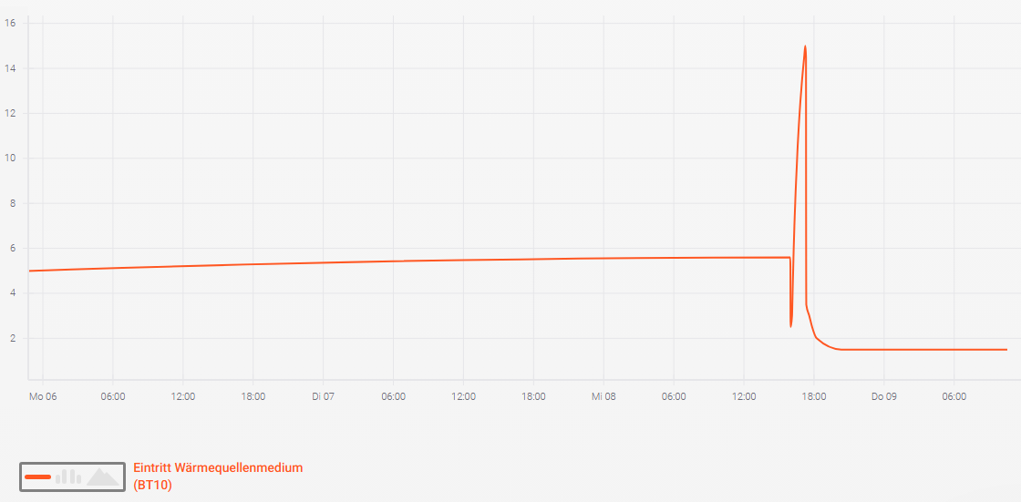

Kurven von gestern vor/nach der Aktion:
2025/20250114340161.png
2025/20250114422732.png

derLandmann schrieb: Ein Kreis liegt im Norden vom Grundstück, einer im Süden. Verlegt wurde mäanderförmig wie bei der FBH FBH [Fußbodenheizung] mit ca. 60cm Abstand.
ah so.
dann wird der boden eher vom kalten ende einfrieren.
bei aktueller spreizung wird das warme ende noch eisfrei sein und das plateau jetzt erreicht werden.
vermute ich
