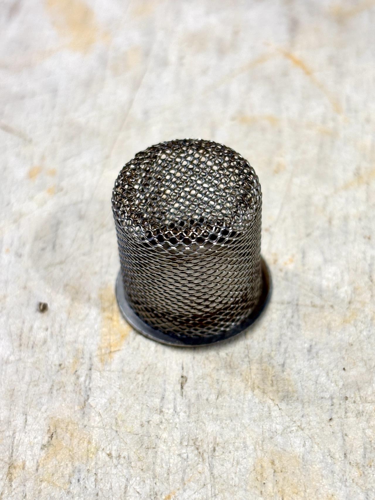

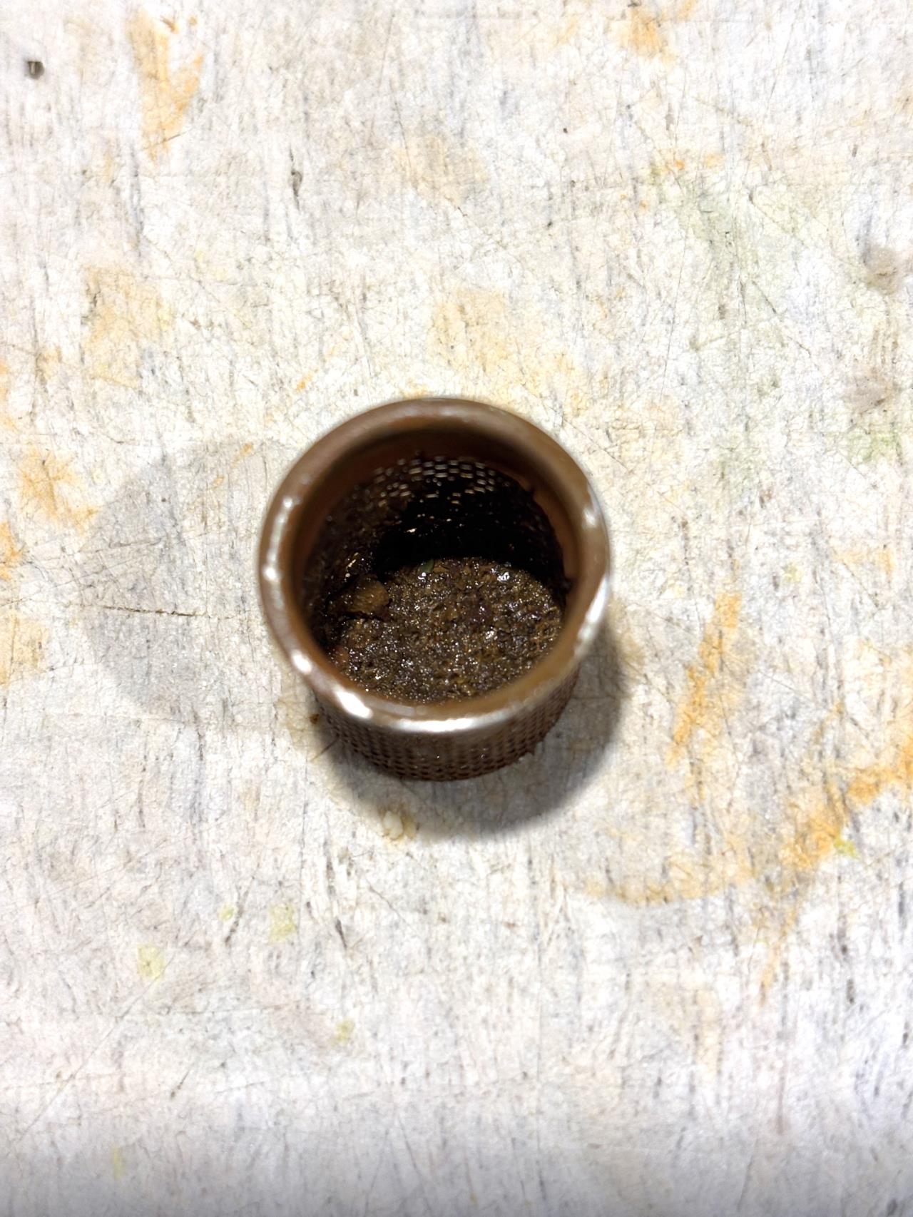

Bei mir ists nämlich in der aktuellen Heizsaison auf 61 % zurückgegangen (anstatt 70-80 im Vorjahr).
8.1.2025  (#42)
cacer schrieb:
war das schon immer so? mal das sieb kontrolliert?
Ich mags wenn ihr Recht habt :)
Hat sich doch nach 3 Jahren einiges gesammelt. Werd ich wohl nach jeder Heizsaison mal reinigen...
Derzeit steht GP2 mal bei 55%!
2025/20250108809312.jpg
2025/20250108536547.jpg
2025/20250108937329.jpg
Will gar nicht wissen wies bei Leuten aussieht die diese Info nicht haben...

derLandmann schrieb: Will gar nicht wissen wies bei Leuten aussieht die diese Info nicht haben...
Wenn man sauber arbeitet, braucht man auch kein Sieb. 🤡

gut gemacht. wie läuft die pumpe jetzt?
hab da vor jahren mal n anfängerfaden aufgemacht.
wird aber auch so oft genug empfohlen mal das sieb zu reinigen.
zumindest nach dem ersten winter und dann wenigstens mal alle jahre reinschauen.

derLandmann schrieb: Hat sich doch nach 3 Jahren einiges gesammelt. Werd ich wohl nach jeder Heizsaison mal reinigen...
Willkommen im Klub, ich hatte das gleiche Thema https://www.energiesparhaus.at/forum-s1155-6-pc-finetuning/65127_12#848137
Sollte aber einmalig nach der ersten Heizsaison ausreichen.

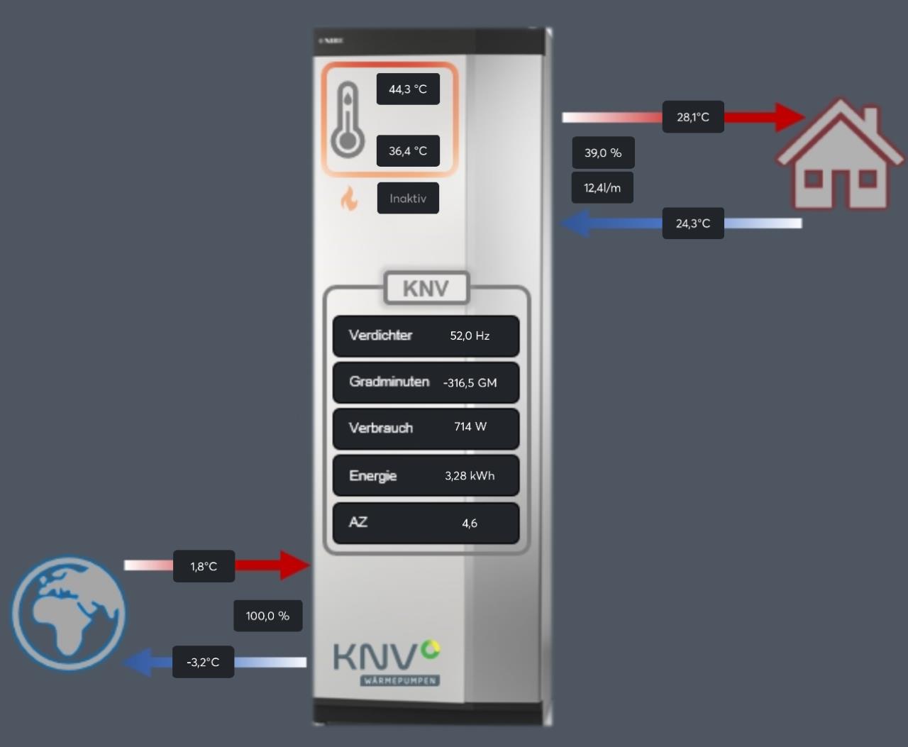

derzeit wieder auf 100% 😅
Nach Neustart war aie bei 55-60%.
Aktuelle Werte:
2025/20250108701002.jpg
ich werds jetzt mal paar Tage laufen lassen und das Sieb dann wieder begutachten. Wenn sich nach 2-3 mal Ausputzen nichts mehr sammelt wirds wohl ok sein, wenn nicht müssen wir wohl auch spülen?
Nach 3 Jahren war das Sieb jetzt das erste Mal heraussen.

derLandmann schrieb: ch werds jetzt mal paar Tage laufen lassen und das Sieb dann wieder begutachten. Wenn sich nach 2-3 mal Ausputzen nichts mehr sammelt wirds wohl ok sein, wenn nicht müssen wir wohl auch spülen?
spülen wird nicht notwendig sein...bei mir war der RGK RGK [Ringgrabenkollektor] doch ein paar Jahre offen, bevor er angeschlossen wurde.
derLandmann schrieb: derzeit wieder auf 100% 😅
najo, bei Sole ein/aus 1,8/-3,7 muss die WQ Pumpe ja auf Volllast laufen emoji
hm.
ja, guck nach paar tagen nochmal rein.
aber vielleicht braucht sie die 100%
verändert sich vielleicht die spreizung?
wenn jetzt mehr durchgeht, sollte sich das an den temperaturen irgendwie zeigen.
glaub wir müssen uns bei @scarpej für das karpern entschuldigen.

cacer schrieb: aber vielleicht braucht sie die 100%
Ich glaub, das passt schon bei @derLandmann , er fährt ja schon mit 1,8/-3,2° Sole ein/aus fast am Anschlag.
Je kühler die Sole wird, umso höher wird die Drehzahl.
9.1.2025  (#58)
Am Anschlag wär sie doch erst wenn sie mit 0 reinkommt oder? :)

derLandmann schrieb: Am Anschlag wär sie doch erst wenn sie mit 0 reinkommt oder? :)
Das derzeitige Plateau hat sich so mit dem Jahreswechsel eingestellt.. denke die Auslegung Dimensionierung des Flächenkollektors passt ganz gut..
meinte hydraulisch am anschlag. pumpe-durchfluss.
reicht grad, hat dann aber kein spielraum mehr.
daher die frage, ob sich die spreizung minimal verringert hat seit siebreinigung.(wobei das vermutlich kaum zu erkennen ist, wenn schon ein teil in der vereisung ist)
sind das 1x 400m 40er?
erst bei -1/-4 vereist der RGK RGK [Ringgrabenkollektor] richtung warmes ende, bis dahin hast noch gut reserve.
rohraußenwand ist auch etwa 1K wärmer.

Es sind 2 Kreise verlegt, Länge weiß ich nicht mehr genau, auf ca 130cm Tiefe.
Eingang/Ausgang sieht jetzt so aus:
2025/2025010990000.png
2025/20250109406266.png
