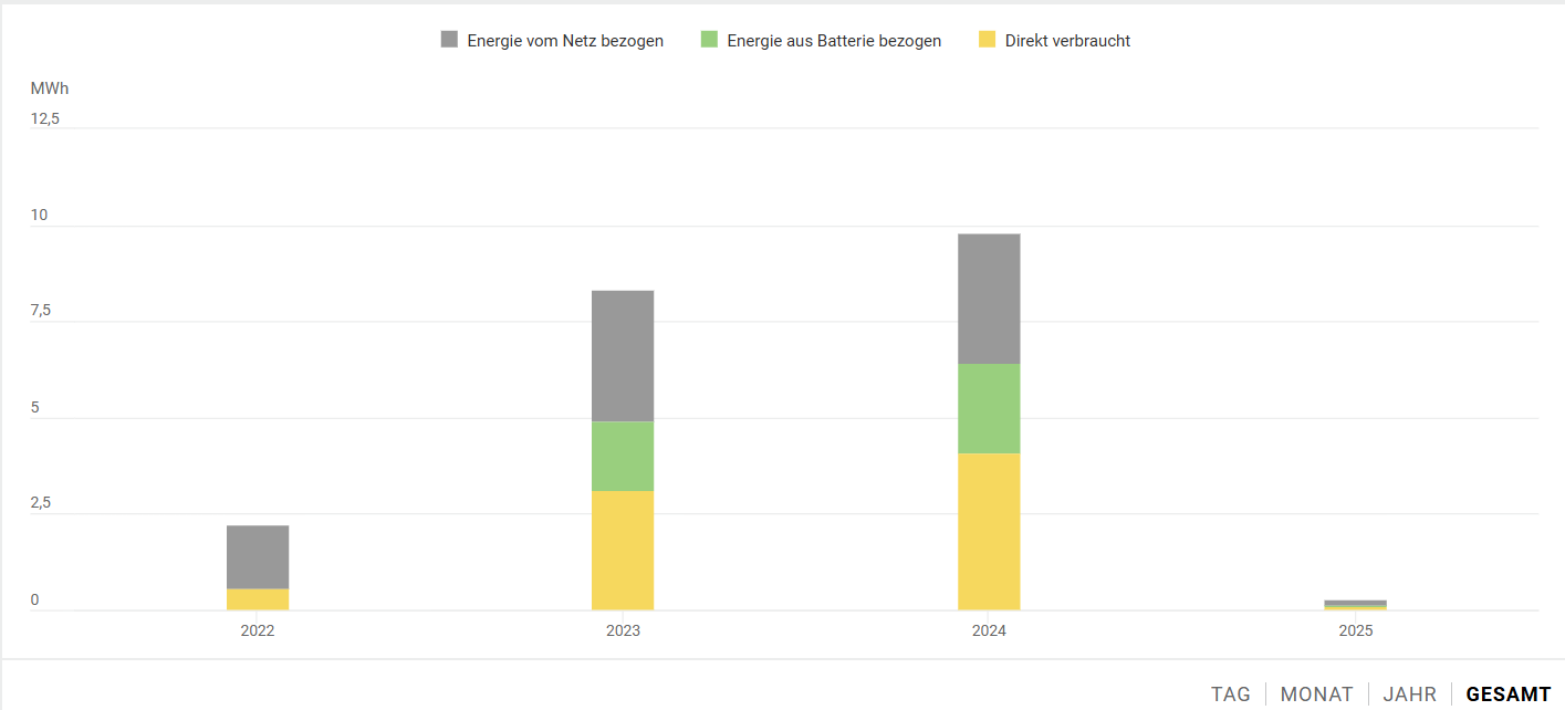

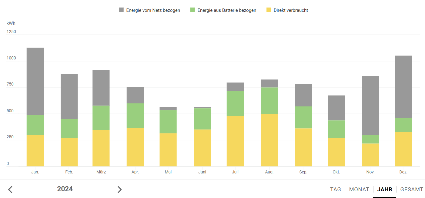

So... wieder mal ein Update zur Kellerorgie emoji
Der zweite Winter ist im Laufen und ich muss sagen, dass alles wunderbar funktioniert.
Kleine Anpassungen hat es natürlich über die Zeit gegeben:
  • Mittlerweile hat sich die Heizkurzve auf 2/2 bestätigt und passt SEHR komfortabel --> fast sogar ein Grad zu warm emoji
  • Der Keller wird zu ca 2/3 von Anfang an mitgeheizt und verursacht somit keine Störungen
  • Sole EIN liegt jetzt Anfang Jan. bei ca 4-5 Grad.. also mehr als genug Reserve
  • Mittlerweile überheize ich auch tagsüber mit PV - Also so richtig irre --> +3 tagsüber, -2 Nachts, das muss ich aber noch anpassen emoji
  • Durchfluss habe ich MASSIV erhöhen müssen --> 23L/min, da mir sonst die Kreise im gesamten Haus "verhungert" sind. Immerhin habe ich zuerst 200qm FBH FBH [Fußbodenheizung] mit ca 10-11 L/min gefahren. Habe dann die Deckenkühlung mit ca 180qm dazugenommen ohne den Durchfluss zu erhöhen und dann auch noch den Keller... --> Hat nicht den gewünschten Effekt gebracht. Mittlerweile glaube ich, dass ich viele Experimente deshalb als "unbrauchbar" klassifiziert habe, weil ich den Durchfluss nicht erhöht habe. Ich kann nur jedem empfehlen, die paar Watt für den höheren Durchfluss zumindest mal für einige Zeit zu investieren --> Immer im Hinterkopf habend, dass erhöhter Durchfluss auch erhöhten Energieeintrag ins Gebäude bedeutet und die Parameter dementsprechend angepasst werden müssen
  • Aus Keller temperieren wurde mittlerweile schon fast "Keller beheizt" ... Es hat bestimmt 22 Grad da unten.
Der Gesamtenergiebedarf ist etwas höher geworden, aber hauptsächlich wegen neuer Anschaffungen. In den Bildern unten könnt ihr sehen, wann meinen Frau Geburtstag hat. Da ist nämlich die Poolpumpe angelaufen 😁
Vergleich 2023 zu 2024
2025/20250108469789.png
2025/20250108959878.png
Ist mir schon klar, dass das leicht hinkt, da ich den Gesamten Hausverbrauch hier draufhängen habe, aber wenn man sich die Heizmonate so ansieht, dann erkennt man rund 50  bis 150 kWh mehr Energiebedarf fürs Heizen pro Monat. Das ist mir der warme Keller wert emoji
Wie gesagt: Bei mir war der Schlüssel die Erhöhung des Durchflusses - dies hat den gefühlten Komfort massiv erhöht. Gesehen habe ich das dank der Wärmebildkamera...
Was mir aber am besten gefällt ist, dass ich den Netzbezug habe senken können, obwohl ich mehr Energie verbraucht habe
2025/20250108633545.png
Netzbezug 2023/2024    --> 3,41 MWh zu 3,35 MWh
Gesamtstromverbrauch  --> 8,34 MWh zu 9,79 MWh
Vielen lieben Dank an die Runde für die Tipps und die rege Teilnahme.
