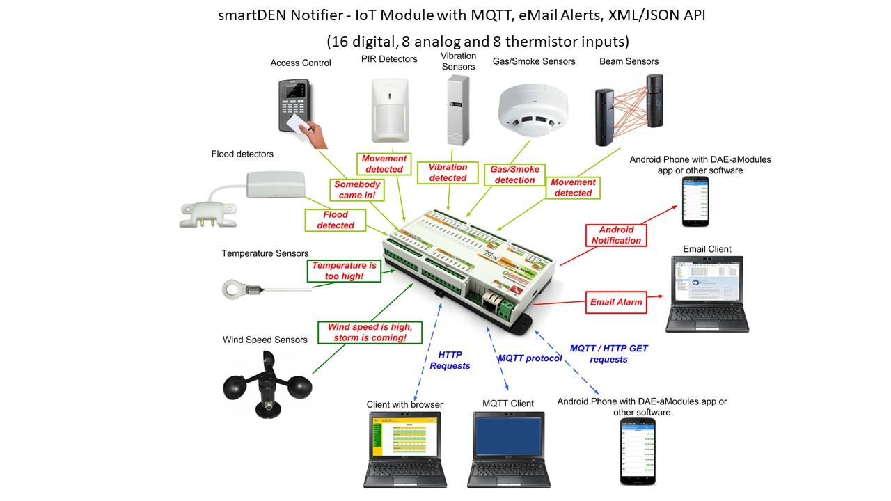

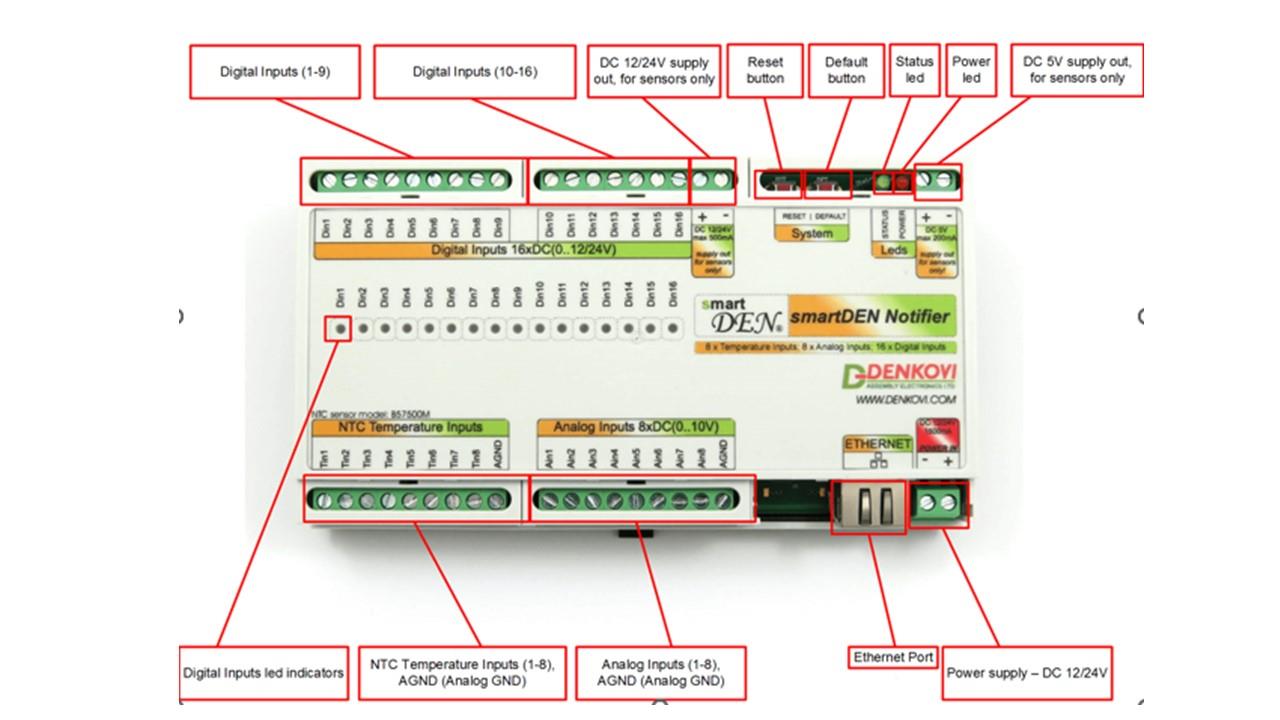

  •  Kleinermuk
4.12.2022  (#6)
1) Wie schon erwähnt, selber basteln und programmieren und hoffen, dass man damit in 5 Jahren fertig wird.
2) Die Bastelarbeit und Programmierung anderen überlassen und dafür ein wenig mehr zahlen 😀.   Einen IP Notifyer für mit 16 Binär-, 8 Analog- und 8  NTC-10k-Eingängen gibt es für ca. 200 Euronen. Für 16 Fenster und Türen, kannst deine Kabel direkt anschließen.
Software:
DAE-aModules App für Android.
E-Mail-, MQTT-Client und WEB-Browser werden auch unterstützt.
2022/2022120411856.jpg
2022/20221204802551.jpg
