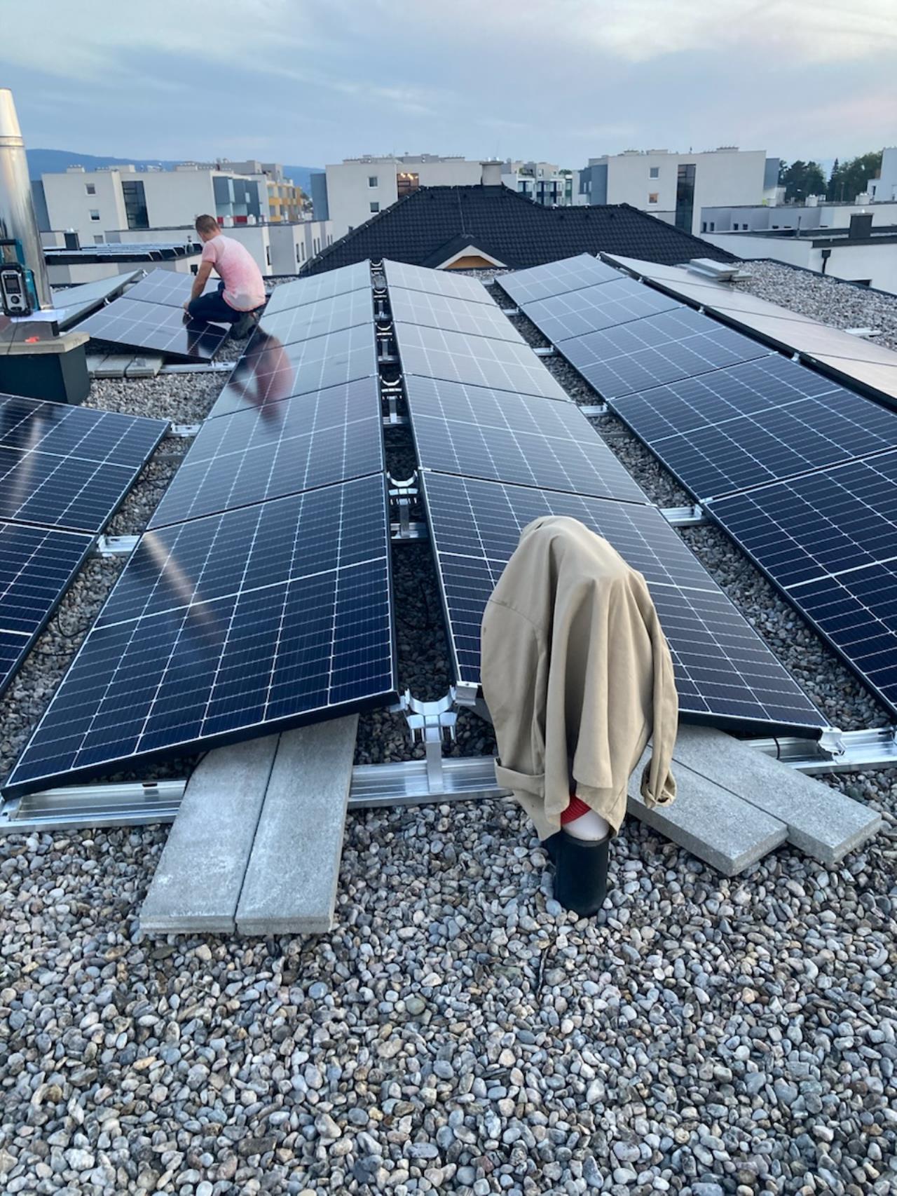

28.11.2022  (#6)
S
2022/20221128309109.jpg
Steht bei mir direkt am Schotter auf einem Vlies. Was soll da bitte sein oder sich durchdrücken?

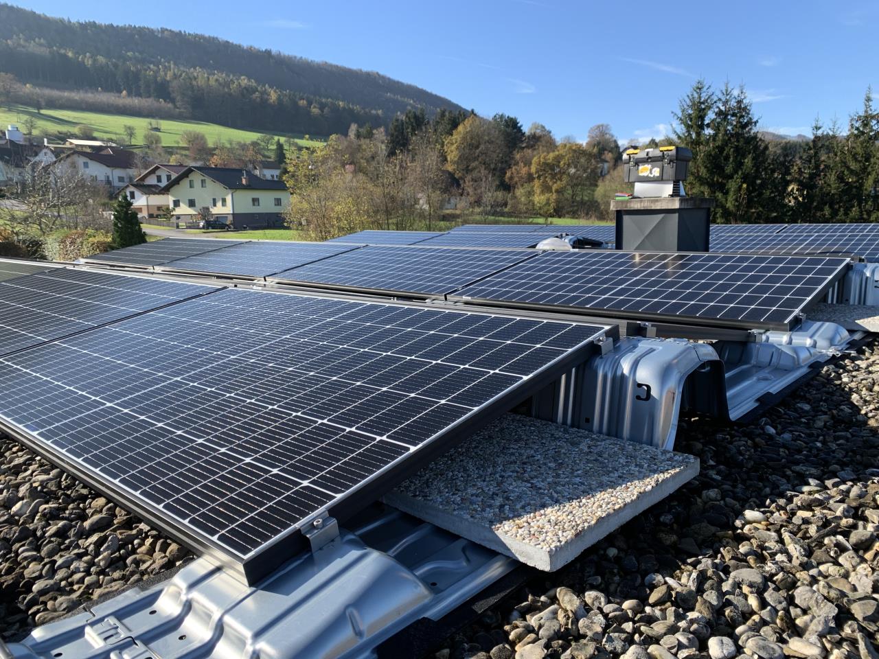

28.11.2022  (#7)
2022/20221128663710.jpg
Ich hab das erst heuer umgesetzt, zwar kein K2-Flachdachsystem, sondern von Novotegra - aber ebenso 3 Grad Dachneigung mit Deckung EPDM und 6cm Rollschotter als Schutzschicht.
Funktioniert einwandfrei, beim Einrichten der Schienen musst dir halt wirklich eine Stunde Zeit nehmen und das ganze sorgfältig machen. Außerdem hab ich ganz andere Ballastmengen als jene, die hier des Öfteren genannt werden, aufs Dach geschleppt... und wenn's fast 2 Tonnen Beton als Ballast verschiebt dann haben wir eh andere Probleme.

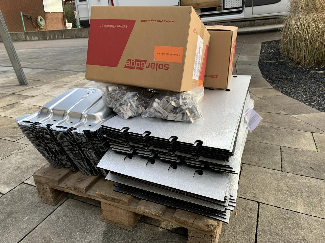

28.11.2022  (#12)
speeeedcat schrieb:
S
Und du hast kein Vlies mu ma durchschauen kann sondern ne 6-8mm dicke Bautenschutzmatte (noch nie gemessen aber sauschwer gg)
Sogar mit Alukaschierung 😂
 Gibts noch nicht ohne , die ist in Deinem Fall overkill
28.11.2022  (#13)
Solarbuddys schrieb: Dein System ist aber auch offiziell fuer AUF KIES erlaubt 😉
+ wir geben trotzdem ne BMS BMS [Batteriemanagementsystem] dazu weil sich dann beidseitig das spitze Steinchen im Gummi variabler bewegen kann und nicht Beinhart in die Dachfolie drueckt
Gsd.😬!. Was ist BMS BMS [Batteriemanagementsystem]?
Solarbuddys schrieb: Und du hast kein Vlies mu ma durchschauen kann sondern ne 6-8mm dicke Bautenschutzmatte (noch nie gemessen aber sauschwer gg)
Vlies 😵, wie konnte ich nur!
Unter anderem für SOLCHE Sachen habe ich ja EUCH beauftragt 😌.
