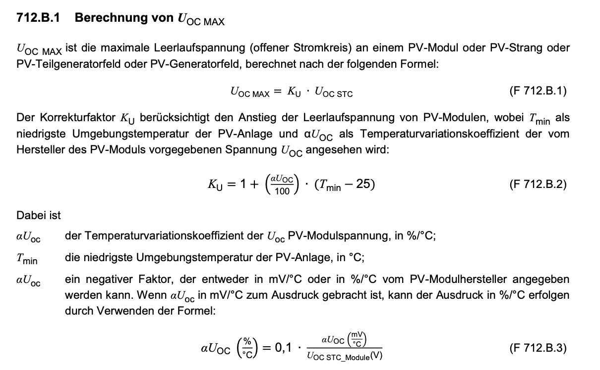

Kann mir jemand sagen in welchem Fall die Leerlaufspannung wirklich anliegt?
In diesem Fall müsste es -20°C haben und der Wechselrichter müsste defekt sein, oder habe ich hier einen Denkfehler?
  •  wiwi
22.5.2023  (#69)
Die Leerlaufspannung liegt immer dann an wenn der Strom 0 A und die Einstrahlung deutlich > 0 W/qm ist, z.B. auch bei Stromausfall an einem kalten Wintervormittag.
Welche Leerlaufspannung dann konkret anliegt hängt von der Zelltemperatur ab. Für den Bemessungsfall lässt sich diese aus der Umgebungstemperatur des Standorts ableiten. Fronius empfiehlt z.B. die niedrigste durschnittliche Umbegungstemperatur von http://ashrae-meteo.info/ für die Auslegung zu verwenden (Mean Extreme Annual Temperature).
Andere Auslegungsprogramme ziehen andere Quellen heran, viel ist dabei aber normalerweise nicht um.
Die Vorgehensweise ist nach OVE E 8101 Stand der Technik für die Auslegung von PV Anlagen und wird auch in jedem Schnellkurs für Elektriker behandelt:

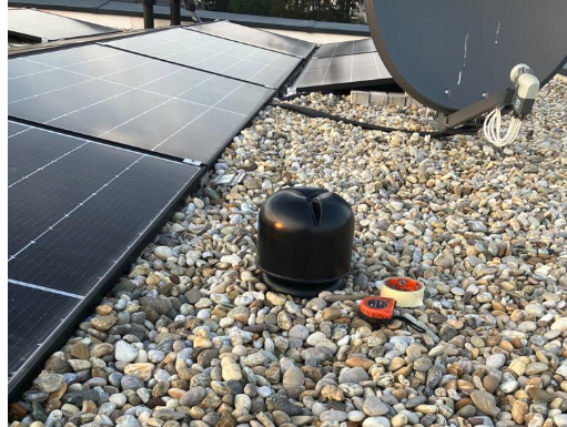

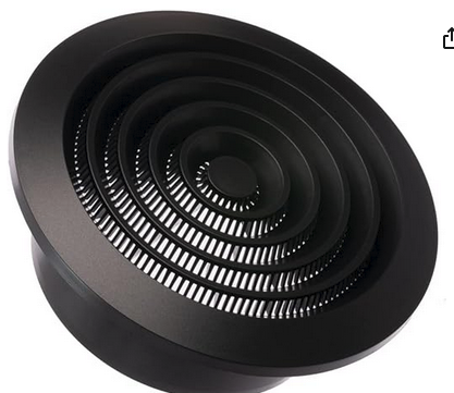

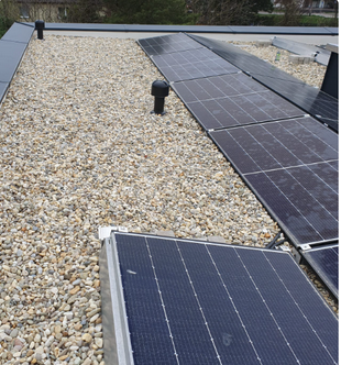

19.10.2023  (#75)
Morgen kommen nun die letzten drei Module auf's Dach. Da ich noch eine Strangentlüftung kürzen muss bzw. den Pilzkopf vermutlich entfernen muss aufgrund von Platzgründen, wäre meine Frage, ob es für die Entlüftungen Gitter gibt, die ich stattdessen einsetzen kann?
So sieht das jetzt aus:
2023/20231019269234.png
Hätte an sowas in die Richtung gedacht:
2023/202310198933.png
Also Strangentlfütungsrohr kürzen und dann einen flachen Abschluss statt dem Pilz, durch das Gitter könnten natürlich Vieher reinkommen. Gibt es eventuell eine bessere Lösung?
Edit: hab mal gekürzt, befürchte nur, dass das nicht reichen wird un der Pilzkopf komplett runter muss.
2023/20231019786136.png
So sieht der Pilzkopf aus, wird einfach drauf geschoben:
2023/20231019575072.png

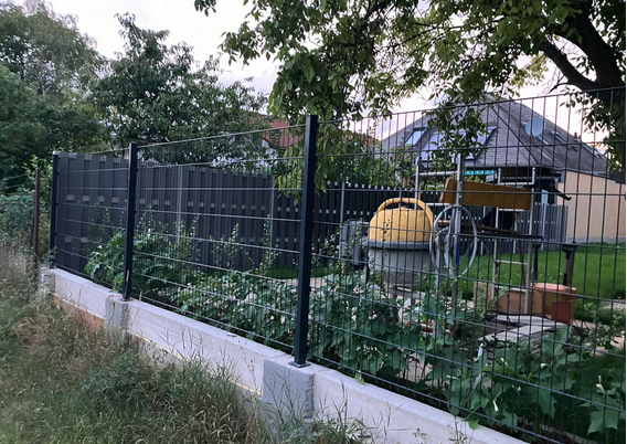

Würd meine PV-Anlage, nach dem das Dach voll ist, gerne um einen Zaun erweitern. Müssten sich locker 12 Module ausgehen:
2024/20240912292455.png
Würd mir die Module selbst montieren und vom Elektriker dann anschließen lassen, hab hinten im Garten sowohl Stark- als auch Schwachstrom. Auf dem Foto sieht man eine Mischmaschine, dort kommt irgendwann eine Gartenhütte hin, Fundament ist betoniert und dort kommt auch der Strom raus, würde somit dort einen kleinen Wechselrichter hinmachen.
Technische Frage dazu. Was gibt es beim Betreiben von zwei Wechselrichtern zu beachten? Müssen diese irgendwie miteinander kommunizieren können wegen der Einspeisung? WR und Smartmeter für die Dach-PV-Anlage befindet sich im Haus.
  •  stefan4713
16.9.2024  (#77)
rijeka schrieb: Technische Frage dazu. Was gibt es beim Betreiben von zwei Wechselrichtern zu beachten? Müssen diese irgendwie miteinander kommunizieren können wegen der Einspeisung? WR und Smartmeter für die Dach-PV-Anlage befindet sich im Haus.
bin kein elektriker, aber wir haben 2 wechselrichter (fronius gen24 8.0 und symo6.0) und die 2 kommunizieren übers w-lan ins solarweb eingebunden brav
das erste was bei unserem carport gefehlt hat (ging leider in der kommunikation mit dem eli verloren) war ein fettes erdungskabel - zum von mir 5x1,5m² kabel (oder doch ein 5x2,5?)
dh wird dir auch fehlen
und es sollte dir schon ein fachmann das ganze rechnen - wie weit ist der zaun entfernt, zum ersten WR WR [Wechselrichter]? und die mischmaschine ist mittels starkstromleitung versorgt, aber da kannst jetzt net gleich den WR WR [Wechselrichter] draufklemmen
und wennst eine gartenhütte hast und du 12 module 4 oder 5kw anliegen hast, und die gartenhütte geschlossen im hochsommer dann wirds da auch relativ warm drin, hitze mögen die WR WR [Wechselrichter] nicht so gern (unser WR WR [Wechselrichter] im carport ist gut belüftet)
